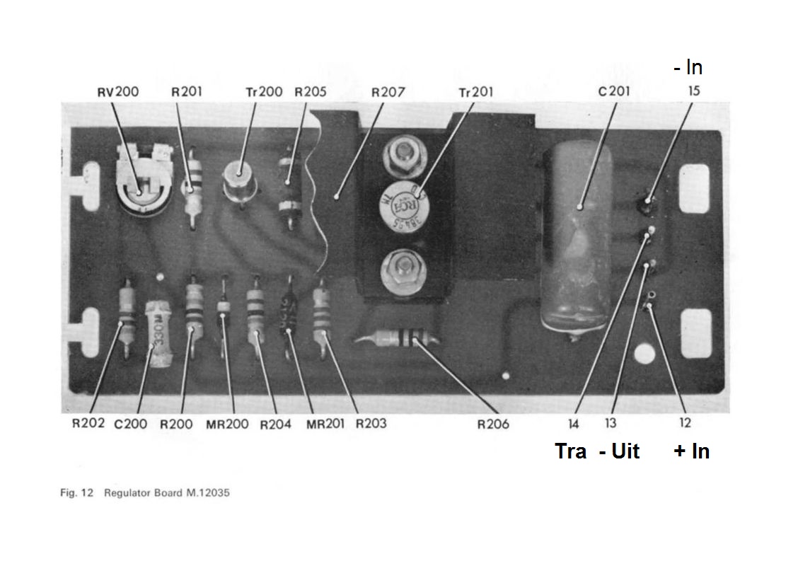

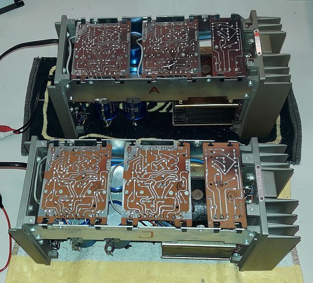

Quad 303.
Ik heb er twee van, een werkt de andere niet.
Leek makkelijk, service data bestuderen, meten en vergelijken.
Blijkt niet simpel het defecte onderdeel te vinden.
Het probleem is dat een spanningsregelaar geen min meer doorlaat.
Op punt 13 is geen min aanwezig, op 15 wel.
De elco’s lijken nog in orde, ze houden enige dagen spanning.
(Ga later wel nieuwe monteren)
Heb de vervangende transistoren, weerstanden, condensatoren al verzameld.
Alleen zit ik nog met de diode IS 920 TB en de zener LR120C
Wie weet welke diode bruikbaar is?
Is elke 12 volt 1 watt zener bruikbaar of moet ik de NTE142A hebben?

Je gaat toch niet botweg alle componenten vervangen?
Of is alles stuk.
Heb je de 40411 al doorgemeten? Er kan een 12V 1W zener in en voor de 1S920 een 1N4148.

Ik begrijp de schakeling maar matig omdat hij in de min zit. Wie weet hoe het werkt?

Meten kan ook aan de ECB aansluitingen op de print...

Onzin, het is gewoon een NPN configuratie met een positieve (+) spanningsrail en een negatieve (-) spanningsrail.

Hij heeft het over de spanningsregelaar, niet over de versterker.

Ik heb het ook niet over de versterker en had het over een NPN configuratie De stroom loopt dus in het schema ook van boven naar beneden.
De werking is eenvoudig. Tr 200 wordt via R200 en R201 en diode MR200 van basisstroom voorzien om te starten. Als dat werkt, komen Tr202 en Tr203 ook in geleiding en zal de basis van TS 200 lager worden als de spanning op de spanningsdeler en MR200 niet meer geleiden. De werking is dus helemaal niet moeilijk, maar TS begrijpt hem niet. Tja, met vervangen kun je meteen beginnen. Om wat te repareren, moet je je even in de materie verdiepen. Helaas het is niet anders.
Je kan elke 12V/1W zener gebruiken, dat doet NTE ook (een standaard type pakken en omlabelen).
