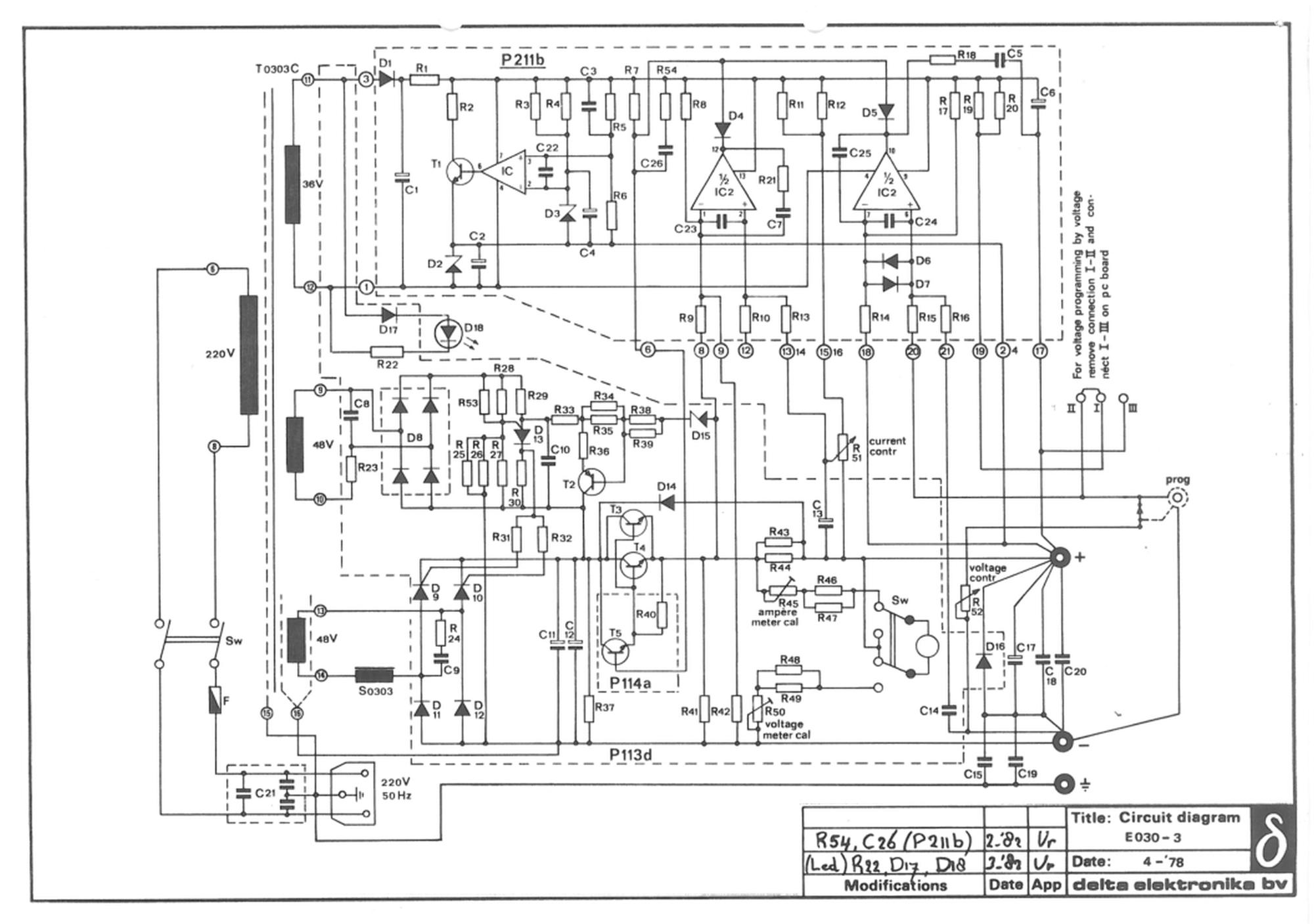

ik heb een Delta voeding E030-3, welke ik wilde gebruiken om een accu op te laden.
Helaas was ik zo handig om de accu er verkeerd om op aan te sluiten.
Toen was de voeding defect.
Vrij snel ontdekte ik dat de beveiligingsdiode over de uitgang een kortsluiting was geworden.
Nadat deze er uit was gehaald, werkte de voeding weer, maar dus wel zonder de beveiliging.

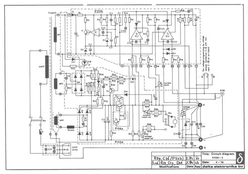

In het schema is niet goed leesbaar wat voor diode dit is.
Er staat iets van D16: 60 S I.
Heeft iemand een idee wat voor diode dit is en wat een geschikte vervanger zou kunnen zijn ?
Vast bedankt
Rob

Er hangt hier ook iemand van DeltaSupport rond, die soms op reparatietopic's reageert. Al lijkt dit vrij duidelijk, en waarschijnlijk is vrijwel iedere "dikke" diode geschikt.
Als ik ff snuffel wat Reichelt heeft: bijvoorbeeld een P 600B , of een BYT 79 - 500. Die laatste is "snel", en in TO220 en zou je dus nog kunnen koelen ook. Iets dergelijks laat zich ook wel uit een oude computervoeding slopen, trouwens.

Op 20 oktober 2019 22:05:55 schreef Jochem:
Of ik begrijp het in woorden beschreven schema niet, dat kan ook.
Hier het schema.
Op 20 oktober 2019 20:37:26 schreef High met Henk:
Chapeau, je hebt een delta voeding kapot gekregen. Had er laatst met iemand discussie over dat die dingen vrijwel onverwoestbaar zijn..Maar de vraag was wat ze bij voeden vanaf verkeerde kant deden. Ompolen is nu iig bevestigd..
check!
SparkyGSX
@Jochem: die zekering komt dat natuurlijk niet alleen in serie met de diode, maar in serie met de uitgang van de voeding, zodanig dat de grote stroom die van de accu door de diode gaat lopen, de zekering laat springen.
Dat zou best kunnen, als je de sense lijn voorbij de zekering aansluit, want op die manier wordt de spanningsval over die zekering gecompenseerd. Als het goed is, zijn R14 en R15 groot genoeg om samen met D6 en D7 schade aan de opamp bij een gesprongen zekering te voorkomen.

Ja, dan kan ik ook akkoord gaan. Ik dacht dat Henk bedoelde dat de zekering (alleen) in serie met D16 (uit schema gepost door Thevel) zou moeten komen. Als dat het geval was geweest had TS nu waarschijnlijk meer schade aan z'n voeding.
@RAAF: direct er op, of met flinke dikke draden zal dat vast gebeuren ja. Bij TS is hij dus in sluiting gaan liggen, wat met (beperkt) overbelaste halfgeleiders overigens geen uitzondering is. Wellicht had hij niet al te dikke draden gebruikt tussen voeding en accu.

De diode gaat (eerst) kapot als kortsluiting. Dan vervang je de diode, klaar. Mocht de stroom alnog veel te veel zijn, dan vliegt ie open net als in het geval van de zekering. Dan krijgen de uitgangs elcos -12V voor hun kiezen. BOEM, kapot. En vast ook nog wat elektronica verder naar binnen.
Of wil je de zekering tussen de huidige uitgang en de straks werkelijke uitgang hangen? Dan gaat er dus een grote stroom lopen en vliegt de zekering er uit voordat de diode kapot gaat. Dan is de spanningsterugkoppeling gewoon KLOTE omdat een zekering een veel te hoge weerstand heeft. Zie ook in het schema hoe ze allerlei dingen getekend hebben als direct op de uitgangsbus aangesloten. Dat is niet voor niets. Je wilt de terugkoppeling precies DAAR op laten aangrijpen. En met een zekering in serie maak je dat in een keer allemaal kapot. Terugkoppeling aan de andere kant van de zekering? Dan maak je het terugkoppelcircuit dus kapot als je een negatieve spanning aansluit.

Accu juist aansluiten en nieuwe zekering plaatsen, makkelijker dan een nieuwe diode, wan als die in onderbreek modus gaat is je voeding niet meer beschermd en sneuvelt er daar iets, idd. wel de sense aansluiting verplaatsen naar de juiste plek
