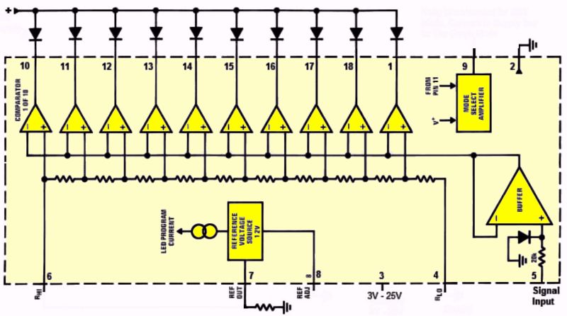

wil ik een LED bargraph indicatie van de signaalsterkte maken.
Echter, er zijn verschillende circuits in omloop.
Een selectie:
Ik heb vanavond nr. 1 in elkaar gezet, en deze lijkt uitstekend te werken.
Maar wat mij opvalt zijn vooral pinnen 6,7 en 8.
6 en 7 worden meestal direct doorverbonden, maar niet in nr. 5.
De doorverbonden 6 en 7 pins worden soms via een weerstand met 8 verbonden, en daarna met weerstand/trimpot naar massa. Maar soms ook direct naar massa.
Heeft verder het gebruik van diodes relevantie voor de werking?
Wie kan uitleggen wat de voordelen/nadelen zijn van deze varianten?
Hi ronw,
Download de datasheets van de LM3914 en de LM3915 en neem de tijd deze door te lezen.
De ene is een lineaire en de andere is logaritmisch.
Beide kan je op vele manieren instellen wat bereik betreft en je zal daardoor de datasheet goed moten gaan doornemen
en nadenken wat je wilt weergeven en hoeveel signaal spanning je beschikbaar hebt om de IC's aan te sturen.
Jeever

In de onderstaande figuur is het intern blokschema van deze IC's voorgesteld. De waarde van de ingangsspanning, aan te leggen op pen 5, wordt vergeleken met twee drempelspanningen, RL0 (pen 4) en RHI (pen 6). Deze drempels bepalen bij welke ingangsspanning de eerste LED en bij welke ingangsspanning de laatste LED gaat branden. Die twee drempels bepalen dus in feite het meetbereik van de schakeling.
Op pen 7 (REF OUT) staat een nauwkeurige en stabiele referentiespanning van 1,2 V ter beschikking, die u kunt gebruiken voor het instellen van beide drempels. De grootte van deze spanning kunt u eventueel wijzigen tot 12 V door middel van een weerstand tussen pen 8 en de massa.
Via pen 9 kunt u omschakelen tussen bar- en dot-uitlezing. Als u deze pen open laat schakelt het IC over naar dot-modus. Als u deze pen met de voeding verbindt wordt de bar-modus ingeschakeld.
De uitgangstrappen leveren een constante stroom, zodat het niet noodzakelijk is serieweerstanden in de verbindingen tussen het IC en de LED's van het display op te nemen.
Een weerstand tussen pen 7 en de massa stelt de stroom door de LED's in tussen 1 mA en 30 mA en daarmee de helderheid van de uitlezing.
U kunt deze schakelingen voeden met een spanning tussen +3 V en +25 V, waarbij de ruststroom gelijk is aan 9,2 mA maximaal.

Hi ronw,
Wat je gaat gebruiken hangt af va nhoe hij aangestuurd gaat worden.
De twee VU meter modellen dat zijn de LM3915 en de LM3916 hebben ee nwat groter bereik door hun logaritmische gedrag.
Dat bereik is bij de LM3915 het grootst, de LM3916 heeft een echte VU meter karakterisiek, de laatste 6 ledjes zitten wat niveau betreft bij elkaar in de buurt, kijkmaar naar het voorbeeld lijstje van Jeever.
DE ingangspanningen in het lijstje van Jeever zijn een "voorbeeld" daarom de lezen, je kan dat ingangsspannings gebied over een groot deel zelf bepalen.
De 0 tot 10V die Jeever aangeeft is geen moetje
Jij za leerst moeten uitzoeken welke spanning uit je apparaat komt dat je wilt weergeven met de LM series IC's.
Daarna ga je bepalen welk van de twee IC's voor jou het beste uitkomt.

Je zou echt even de eigenlijke datasheet moeten lezen; hier bijvoorbeeld.
Er kunnen zoveel dingen ingesteld worden door weerstandswaarden juist te kiezen. De ledstroom kun je instellen tot zeker 30 mA. Dan moet je de leds toch wel zien branden.
En de ingangsgevoeligheid hoeft inderdaad ook geen 10 V te zijn. Je kunt 'volle schaal' vanaf 1,25 V instellen.
Zowel bereik als ledstroom worden ingesteld door de weerstanden rond de REF-pinnen; dat lijkt misschien raar. Maar je hoeft alleen maar de formules in het datablad te volgen.
