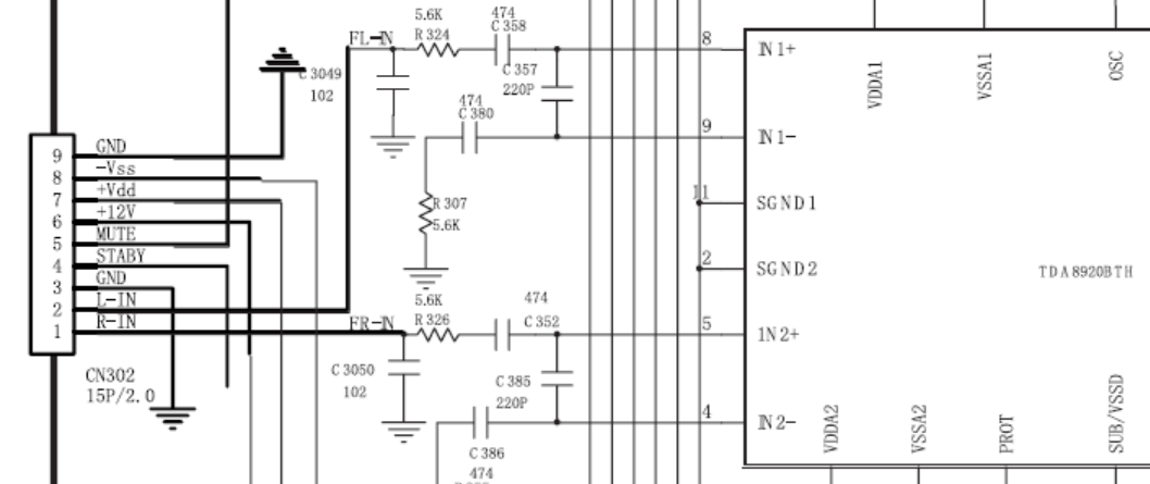

Beste forum gebruikers,
Ik heb voor slechts 5 euro een PHILIPS MCD708 set gekocht en gebruik daarvan de CD en radio functie.
Set is netjes en doet het meer dan prima.
Echter : als ik op het apparaat / of met de afstandsbediening het volume verander dan gaat dat met net iets te snelle stappen.
Ik mis als het ware wat meer subtiliteit / zou willen dat het wat geleidelijker zou gaan.
Nu is het geluid bij normaal gebruik net iets te zacht , of net iets te hard.
Ik vermoed dat het via een chip o.i.d. gaat en dat het onmogelijk zal zijn maar toch de vraag :
Kan er nog iets in / aan zo'n apparaat worden bijgesteld /aangepast?
Advies en tips zijn als altijd welkom, dank alvast!
Ik ben bang van niet. Volume wordt, net als andere instellingen zoals bas, treble en balans, door de microcontroller geregeld en via I2C naar de betreffende sound controller gestuurd.

Toch zou er ergens weer analoge audio moeten ontstaan wat naar de eindtrap gaat. Als je daar een U-deler zet gaat het audio in volume naar beneden. Helaas ook het max volume, maar da's geen probleem lijkt het.

Je kan bij de 5k6 weerstanden R324 en R326 een spanningsdeler maken of met een instel potmeter óf een vaste weerstand naar aarde. Kijk of 2k2 de juiste verzwakking geeft in jouw geval. Er kan niks kapot, als het volume te weinig verzwakt neem je twee weerstandjes van 1k naar de massa.
Te solderen over de bestaande C3049 en C3050, maar dan op de achterkant van de print. Zal wel SMD zijn (niet gechecked) dus even kijken wat het beste past.
@BFM ik was druk bezig te editten, zo goed?
Dat lijkt het goede idee, @RAAF; misschien is het nuttig om te precizeren dat de toe te voegen weerstanden parallel komen aan C3049 resp. C3050.

Op 16 november 2019 16:14:03 schreef RAAF12:
Inderdaad, twee instelpotjes op de input van het linker en rechter kanaal aanbrengen en dan eenmalig het gewenste niveau instellen.[bijlage]
De volume verandering per (digitaal)stapje blijft gewoon ongewijzigd!
Het max volume is wel te beperken, of de TS dat wil als ik naar zijn topic kijk.....?
Klopt, maar dat is geen probleem als in de endregie dmv een verzwakker wordt beslist welk volume optimaal is. Blijkbaar doet die digitale stappenverzwakker in de pre-amp te grote > -3dB(?) stappen.

Het 4-Channel Input Audio Processor IC PT2314 die het uitgangssignaal levert voor de TDA8920 eindtrap, doet volgens de datasheet een vaste 1,25 db/step.
Dat zou een mooie regeling moeten geven. Maar blijkbaar voldoet het niet aan de eisen van de topic starter. Of Philips heeft het vernaggeld en slaat een paar stappen over. Maar dat is een wilde gok...
Als de topic starter een meter heeft die dB kan meten is het te checken. Of omrekenen op het mV AC bereik naar dB op de meter. Maar twee weerstanden bijplaatsen is de kortste klap in tijd, de rest is fun
Wat ik aangaf in de eerste post : het is dat ik net een "tussen stapje" mis bij het volume afstellen.
Gradueel gaat het net iets te hard / snel.
