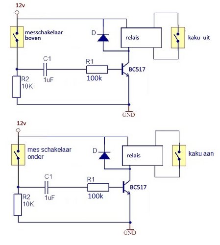

@lucky lucke: de kaku werkt op een knoopcel, moet hier niet een voeding bij?
Hoeft geen voeding bij, dat is juist het leuke aan deze oplossing
. Het idee is dat als je de schakelaar sluit, er een laadstroom door de condensator gaat lopen (tot ' ie vol is). Als je de schakelaar weer opent, zal de condensator via de 10M langzaam ontladen. Door diezelfde 10M blijft ook een klein stroompje lopen zolang de schakelaar dicht is, maar dusdanig miniem dat het niet erg is. (En anders neem je 33M ofzo)
Normaal zou je het drukschakelaartje kort indrukken, waardoor er een korte tijd stroom loopt. Met de messchakelaar die dicht blijft, zo het effect hetzelfde zijn als wanneer je het drukschakelaartje ingedrukt zou houden. Die condensator ertussen zorgt ervoor dat er maar kort stroom loopt, net als bij kort indrukken van de drukschakelaar.
Hoe lang die stroom loopt is dan weer afhankelijk van de pull-up (of pull-down) weerstand en de capaciteit van de condensator. Als het te kort is, wordt het misschien niet als toetsdruk geregistreerd en moet je een grotere condensator nemen. Met wat pech heb je 10 uF ofzo nodig, maar meer lijkt me gek. (Dan moet je misschien ook naar 1M of 100k ipv 10M, of gewoon niet te snel willen schakelen).

C2, R3 en D kunnen vervallen.
R1 moet veel hoger bv 100kΩ.En plaats een blusdiode over de relaisspoelen!
@ Thevel, wat je voorstelt zou er zo uit komen te zien. Heb m gebouwd maar helaas geen klik.
@luckyLuke, ik ga m proberen!

Op 18 november 2019 18:56:28 schreef Lucky Luke:
Hoeft geen voeding bij, dat is juist het leuke aan deze oplossing. Het idee is dat als je de schakelaar sluit, er een laadstroom door de condensator gaat lopen (tot ' ie vol is). Als je de schakelaar weer opent, zal de condensator via de 10M langzaam ontladen. Door diezelfde 10M blijft ook een klein stroompje lopen zolang de schakelaar dicht is, maar dusdanig miniem dat het niet erg is. (En anders neem je 33M ofzo)
Gelijk even geprobeerd met 1uF en 100k en dit werkt.
Er blijft nog wel stroom lopen dus ik moet nog even door-experimenteren met zwaardere weerstandjes.
Bij een ingedrukte kaku drukswitch loopt er 60uA. Met de 1uF en 100k er tussen loopt er 25uA.
Er zit een 3V knoopcel in dus die stroom minimaliseren is wel goed voor de levensduur.

Zou het niet mogelijk zijn om een condensator in serie te zetten met het bovenste kontakt en dit aan sluiten op de drukknop.
Schakelaar sluit via de condensator wordt een puls gegeven en de lamp gaat aan.
Om de condensator te ontladen kun je de onderste kontakten van de grote schakelaar gebruiken, en dan staat alles weer standby.
En bij de volgende schakel beweging komt er weer een puls en gaat de lamp uit

Op 19 november 2019 17:07:11 schreef bas.s:
De schakeling werkt wel, allen kan de condensator zich slecht ontladen via de B-E overgang.
Een weerstandje van 1MΩ over de B-E en de schakeling werkt perfect.

Op 19 november 2019 18:07:09 schreef bas.s:
[...]Gelijk even geprobeerd met 1uF en 100k en dit werkt.
Er blijft nog wel stroom lopen dus ik moet nog even door-experimenteren met zwaardere weerstandjes.Bij een ingedrukte kaku drukswitch loopt er 60uA. Met de 1uF en 100k er tussen loopt er 25uA.
Nice!
Met 220k, 470k of 1M moet het ook werken, zolang je niet te snel schakelt.
Hmm.Sterker nog, als je er een diode tussen prutst ben je helemaal van die continue stroom af... Als het met eender-welke diode die je hebt liggen niet lukt, neem dan iets met een lage spanningsval. (Skotky, bat85 ofzo). En dan kun je gewoon 100k gebruiken, of zelfs lager (maar dat hoeft niet).
Diode in serie met de weerstand die parallel over de condensator staat. Afhaneklijk van of je schakelaars naar gnd of naar + schakelen moet de anode naar kaku respectievelijk naar de messchakelaar...
Nevermind. Ik ben moe. Gaat niet werken. Gewoon 1M proberen... (En als snel schakelen dan niet wil, wat lager. 860k, 560k, 470k, 330k, 220k, whatever)
Op 19 november 2019 20:08:29 schreef Thevel:
Ik ga toch weerstanden halen dus kan net zo goed proberen maar je bedoelt een 1M weerstand zetten over de basis en emitter van de BC517?
Heeft dat niet gelijke werking als R3 uit het eerdere schema?
Op 22 november 2019 10:38:45 schreef bas.s:
Ja dat klopt.
