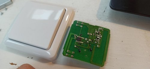

Op zolder vond ik deze geweldige oude mes schakelaar.
Deze wil ik koppelen aan de draadloze klikaan/uit schakelaar voor licht en audio in de woonkamer.
De draadloze schakelaar heeft twee drukschakelaars voor kort maak-contact.
Het vraagstuk is dus hoe ik de twee permanent-maak contacten van de messchakelaar kan omzetten naar de twee kortstondig-maak contacten van de draadloze schakelaar? Ik dacht iets met een vertragend relais?

Ik heb bovenstaand RC even geknutseld maar de relais geven geen krimp.
Doe ik iets verkeerd?
C2, R3 en D kunnen vervallen.
R1 moet veel hoger bv 100kΩ.
En plaats een blusdiode over de relaisspoelen!

De opgegeven KaKu zender heeft ook 2 aparte maakcontact ingangen die los van elkaar schakelen. Op die manier kun je de twee maakcontacten van je messchakelaar exact zo aansluiten en bedienen.
Messchakelaar naar boven is contact-1 aan, messchakelaar naar beneden is contact-2 aan. Blijft de messchakelaar in het midden dan zijn beiden contacten uit.
Is dit wat je wilt, of wil jij een andere manier van bedienen zien?

Die KaKu zender doet echt precies wat je wil. Als je één kant van de messchakelaar op één van de twee contacten van de zender aansluit zal deze een ‘aan’ signaal sturen als je de messchakelaar sluit en een ‘uit’ signaal sturen als je de messchakelaar opent. De andere kant van de messchakelaar kun je los laten. De zender werkt op batterijen en is dus volledig veilig, komt geen netspanning aan te pas. Al je problemen in één keer opgelost....
Dat geeft niet het effect wat de TS wilt, boven = aan, onder = uit, halverwege = laatste stand vasthouden.

Op 14 november 2019 10:26:55 schreef Aart:
Zou het niet te doe zijn met een rc netwerkje ?
Zoiets? Lijkt mij best kunnen. Misschien wat grotere condensatorwaarden (1u, 2u2, etc.) als de puls te kort is...
470n
|----------------| |---------------------- Bovenkant Messchakelaar
kaku print | |
druktoets --RR--
voor Aan. 10M
|---common----------------------------- MiddenVanMesschakelaar
kaku print
toets voor
uit
| 470n
----------------| |-------------------------------Onderkant Messchakelaar
---RR---
10M
Aannemende dat die schakelaars een gemeenschappelijke aansluiting hebben, die aan 1 van de voedingslijnen hangt. En de andere kant een pullup of pulldown.

Dan een flipflop met een klein (dil)relais er aan? Set aan de bovenkant en reset aan de onderkant van de schakelaar. Relaiscontact aan de KaKu.
Let even op met gevaarlijke spanningen. Ik ken het kaku schema van geen van allen, maar als ze niet galvanisch scheiden van lichtnet met die pulstoetsen is direct eraan hangen gewoon levensgevaarlijk!!
Een dergelijke messchakelaar mag in praktijk alleen door bevoegde personen geschakeld worden...
Nou snap ik dat het hier waarschijnlijk ter decoratie is, maar dan zou ik de schakelspanning:
.1 onder 50 v houden
.2 galvanisch gescheiden van het lichtnet
En zoals gezegd: ik ken het kaku schema niet, maar zie geen trafo o.i.d. Zou best kunnen zijn dat ze een c gebruiken of een hele kleine smps. En een smps hoeft niet galvanisch gescheiden te zijn...
EDIT.. Bedenk me net dat het spul ook op een batterij zou kunnen draaien. Dan heb ik niets gezegd. Maar nogmaals heb geen idee. Werk nooit met dit spul.. Vraag me wel af waar dan het schakel element (relais, triac) zit.. Maar vast niet op printje wat ik hier zie..
@lucky lucke: de kaku werkt op een knoopcel, moet hier niet een voeding bij?
@hogehenk, al eerder toegelicht maar het is gescheiden. De kaku werkt draadloos en middels knoopcel.
