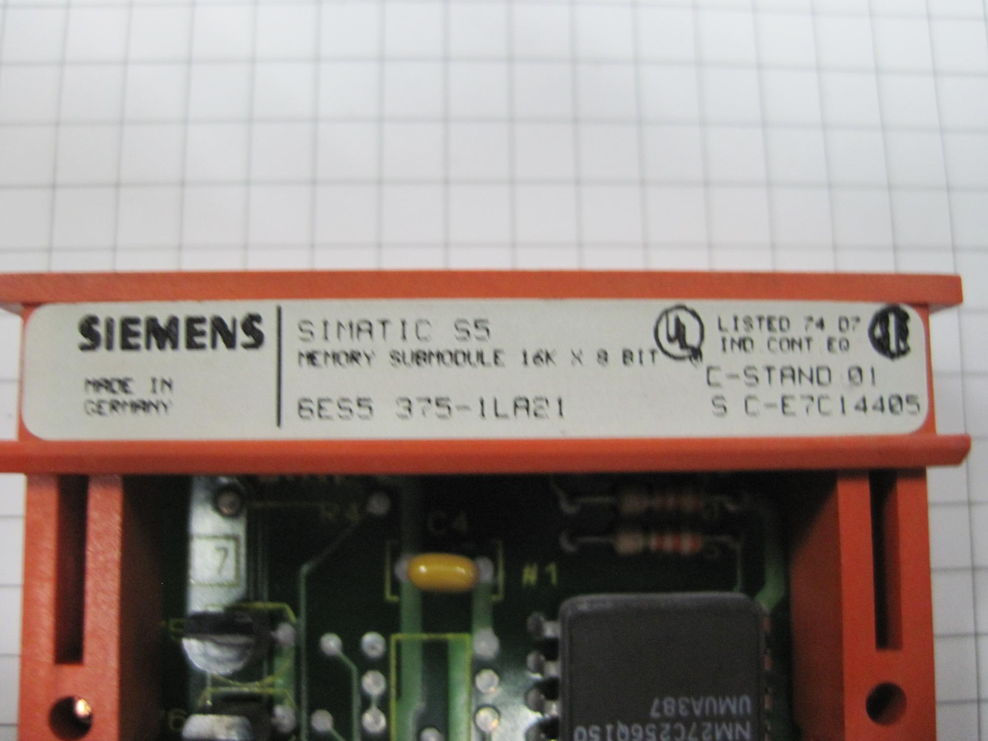

Nieuwe batterij. Het "batt" lampje zal ook wel branden. Batterij kost tussen de 30 en de 40 euro voor een 95/100 serie.
En blijf met je vingers van dat copy knopje af als je niet weet waar je mee bezig bent. ;-)
De gegevens worden nooit op de Eprom opgeslagen. Dat kan ook niet met een Eprom natuurlijk. Daar staat alleen het programma zelf op. Met het copy knopje kun je alleen naar een Eeprom schrijven/lezen. Maar ik heb al veel programma's in het niets zien verdwijnen door dit soort geklungel. Dan heb je dus een machine die niks meer doet.
Idd, batterijtje vervangen, en probeer het eens zonder eprom...
Nee, gewoon het originele geheugen er in laten zitten en afblijven!!!!!

later heb ik een andere eprom gehaald met de gedachte dat hier wat mis mee wasmaar hier kan ik blijkbaar als leek niets mee.
het leek zo eenvoudig,kastje vervangen nieuwe eprom erin en rammelen maar.
als er op de eprom alleen een specifiek programma voor de machine staat waar zet hij de gegevens wat de operator intikt dan weg en is de batterij ervoor dat hij dit vasthoud?

In de eprom staat het programma, niet variabelen die men kan ingeven.
Een eprom is een ROM (Read Only Memory) dus daar kun je maar eenmalig iets in wegschrijven, daarna moet hij weer door de UV wisser om er een nieuw programma in te kunnnen schieten.

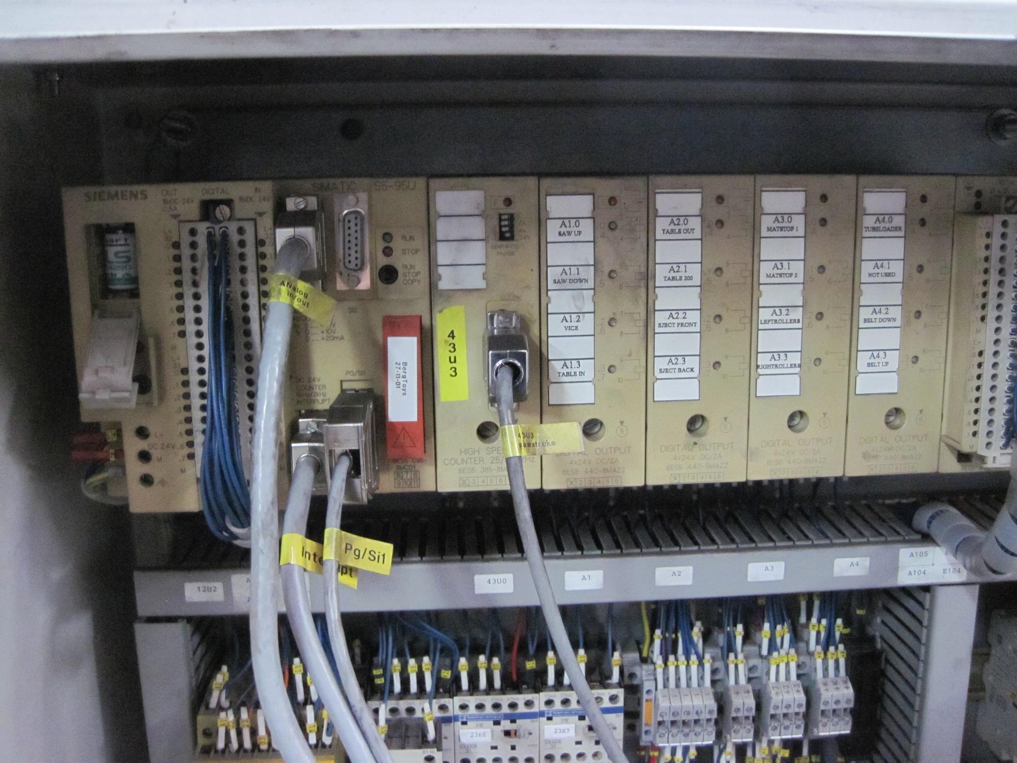

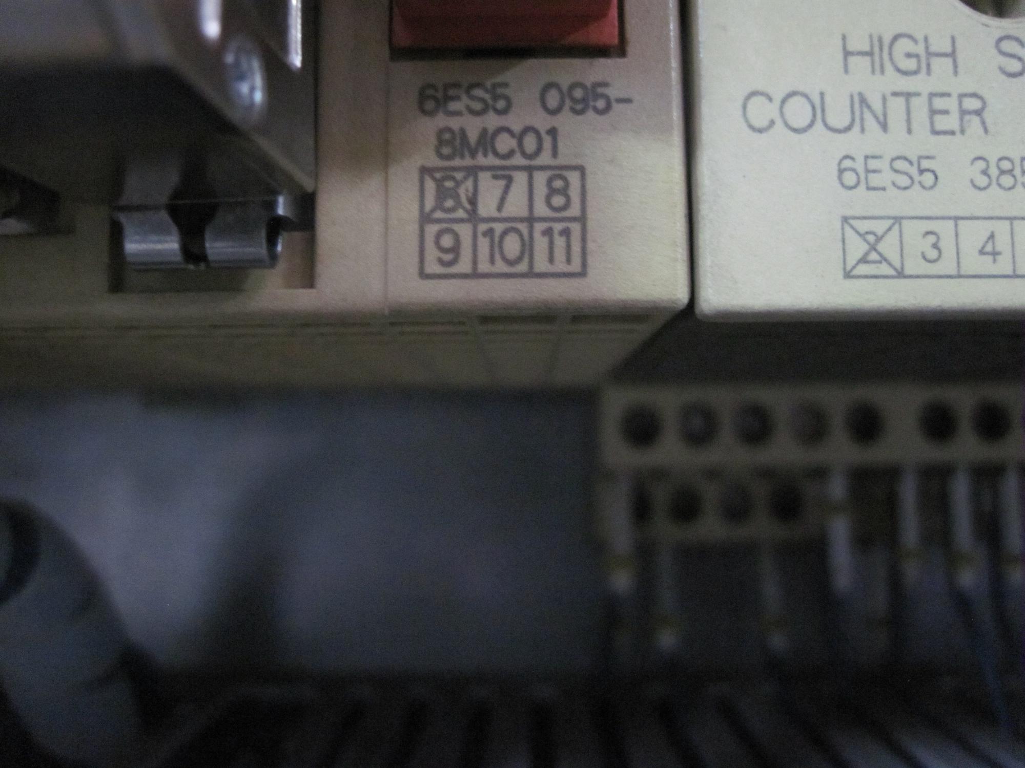

als de plc aan staat dan brand het ledje van batterij niet!
er zit een siemens coros op5 op aangesloten.
Siemens 6ES5095-8MC01 S5-95U 1x
Siemens 6ES5385-8MB12 1x
Siemens 6ES5440-8MA22 4x
Siemens 6ES5482-8MA13 1x
Panel OP5-A1 6AV 3505-1FB01
als de machine in storing valt dan gaat de rode led run/stop/copy branden.
wanneer de schakelaar op run gezet word doet hij het weer met het risico dat de waardes weer veranderd zijn, dit controleren we dus iedere keer.

Je RAM is stuk. Of word door een ander defect geleegd. Die processor is afgeschreven.
