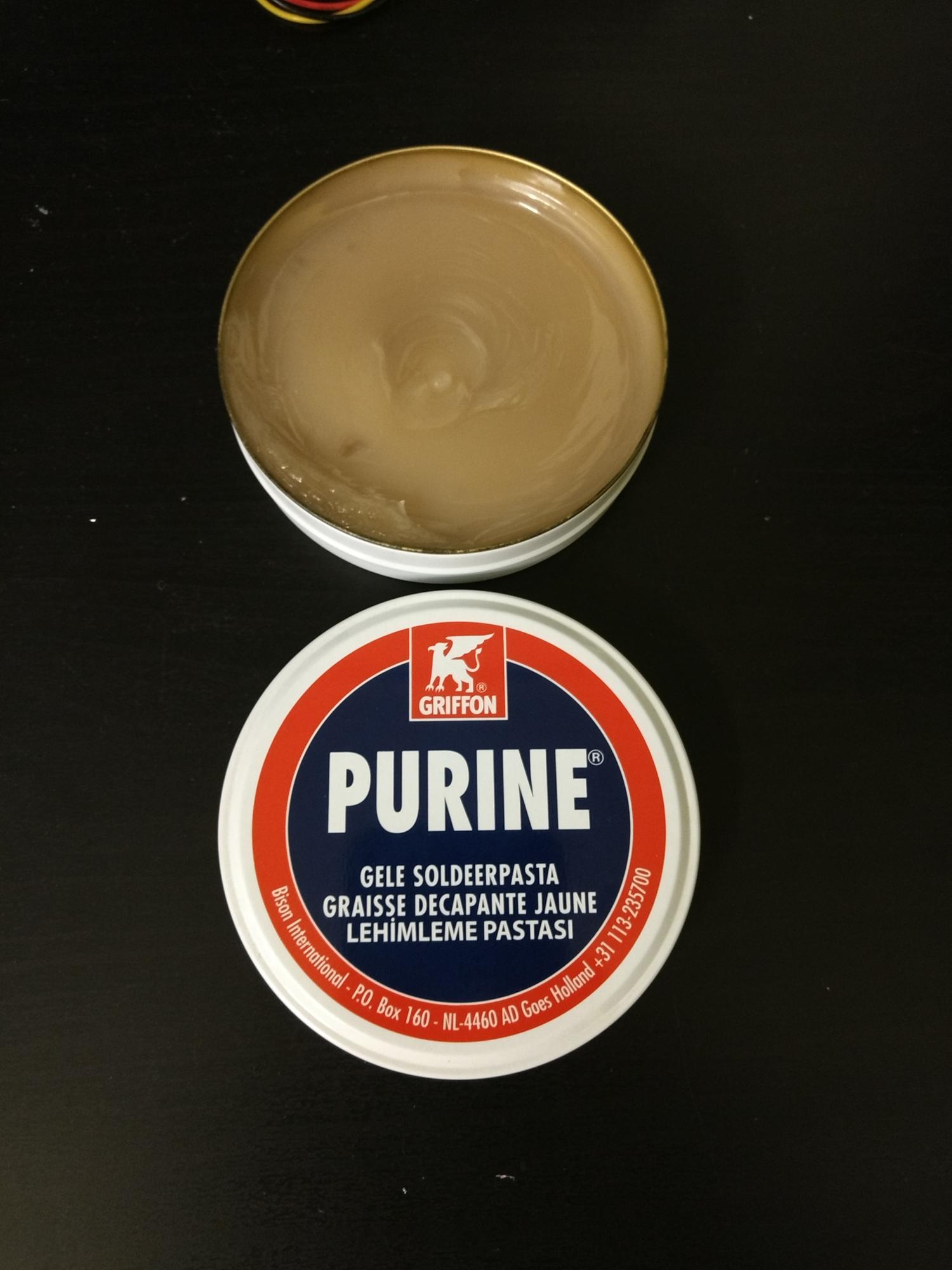

Misschien een beetje naïeve vraag, maar ik kwam laatst op mijn werk dit tegen, een blik "Griffon Purine" waar ik nog nooit van had gehoord:
Ik kon er zo snel niets over vinden en ik heb het een paar keer gebruikt voor het solderen van een SMD kitje van eBay, en naderhand ook voor de CO 2019 voedingskit en het werkt heerlijk, de verbindingen worden heel mooi glimmend en schoon.
Naderhand vond ik hier en daar aanwijzingen dat het leidingsoldeerpasta is voor drinkwaterleidingen, en in essentie hetzelfde als S-39 en in die hoedanigheid niet geschikt voor elektronica. Nu vraag ik mij af:
  • Is het inderdaad niet geschikt voor elektronica?
  • Wat maakt het onbruikbaar voor elektronica?
  • Is het gelijk aan S-39? Ik dacht namelijk dat dit rood was...
Er is niet heel veel informatie over, en het lijkt er op dat Griffon er geen echt informatie-overzicht voor heeft gemaakt en het nu niet (meer) onder deze naam verkoopt.
Mijn eerste ervaringen zijn wel dat het zeker moet worden schoongemaakt, omdat het niet heel snel verdampt met de soldeertemperatuur die ik hanteer (~320°C) en het elektrisch geleidend is. Onder een 1206 zal het een effectieve weerstand hebben van in de 100kΩs (het varieerde een beetje op welk componentje ik het mat). Ik heb daarbuiten echter geen ernstige korte termijnseffecten kunnen constateren. Het is verder geniaal om je soldeerbout mee schoon te maken.
Ik gebruikte voorheen eigenlijk nooit soldeerpasta, maar soms maakt het solderen makkelijker (zoals bij het herwerken van SMD) en dan is het handig om te hebben. Heeft iemand hier enige ervaring met Purine?
Ik gebruik dit spul al jaren, maar alleen voor mechanische verbindingen.
Eén keer gebruikt op een printplaat die wat aangeslagen was. Maar dat was een misser. Het residu dat op de printplaat achterblijft blijkt geleidend te zijn, je hebt dus kans op stroomlekken tussen de soldeereilandjes. De enige oplossing is flink afborstelen in water.
Conclusie: niet gebruiken voor elektronica.
Zinkchloride, geen lekker spul. Zie het Veiligheidsblad. Buiten het milieu zou ik ook mijn printjes er niet aan blootstellen.
Oef, zinkchloride? Dat had ik gemist... Ok duidelijk, dit spul is dus net zo geschikt voor elektronica als lekkende batterijen... :r

Als ik zo het veiligheidsblad van beide producten bekijk bevat de rode
S-39 naast zinkchloride ook nog de volgende schadelijke stoffen:
- ammoniumchloride
- 1,2-ethaandiol
Ik zou het niet gebruiken om elektronica mee te solderen, dit is duidelijk bedoelt voor het solderen van koperen leidingen of soortgelijke verbindingen.
Voor moeilijk te solderen verbindingen is het met beleid te gebruiken.
RVS is met gewone flux niet soldeerbaar.
Met Purine Of S39-RVS (voorheen Rovista-S) lukt dit wel.
Wanneer er geen moeilijke componenten op de print zitten zoals elco´s of spoelen kun je de print daarna ultrasoon reinigen.
Wanneer de flux eenmaal volledig van de print af is dan is er daarna geen gevaar meer.
Omdat de correcte elektronicaflux zo goedkoop is, is er geen reden om dit spul te gebruiken. Het hoort niet thuis op printplaat-soldeerwerk. Je kan het eventueel wel gebruiken voor het echt lompe bak en braadwerk, zoals soldeerlippen op een chassis solderen.
Als er iets niet lekker soldeert, dan is je printplaat of onderdeel-pootje vet of geoxydeerd. Altijd voordat je gaat solderen, de print opschuren met fijne staalwol. Pootjes van 'te oude' onderdelen even schoonkrabben met een mesje.
Als je SMD werk doet, geldt ook dat je print schoon en oxydevrij moet zijn. Voor SMD gebruik je uiteraard ook het juiste gereedschap, zoals soldeerpasta (soldeerbolletjes in een flux-suspensie)
Bij herstelwerkzaamheden wil ik nog wel eens extra flux gebruiken, maar dan ook gewoon no clean elektronicaflux, of wat rosin hars.

Het was voornamelijk onwetendheid eerder dan behoefte om koste wat kost die Purine te gebruiken. Ik kon er alleen niet zo veel informatie over vinden. Maar het is in elk geval duidelijk dat het niet geschikt is voor elektronica tenzij je het extreem goed schoonmaakt (wat ik nu zal doen).
Welke elektronicaflux zouden jullie aanraden? Je zegt dat de gewone flux zo goedkoop is, maar ik heb geen idee of er kwaliteitsverschillen zijn waar ik op moet letten. Ik gebruik het af en toe bij het herwerken van onderdelen als de flux al uitgewerkt is en het toevoegen van soldeerdraad niet een goede optie is.
