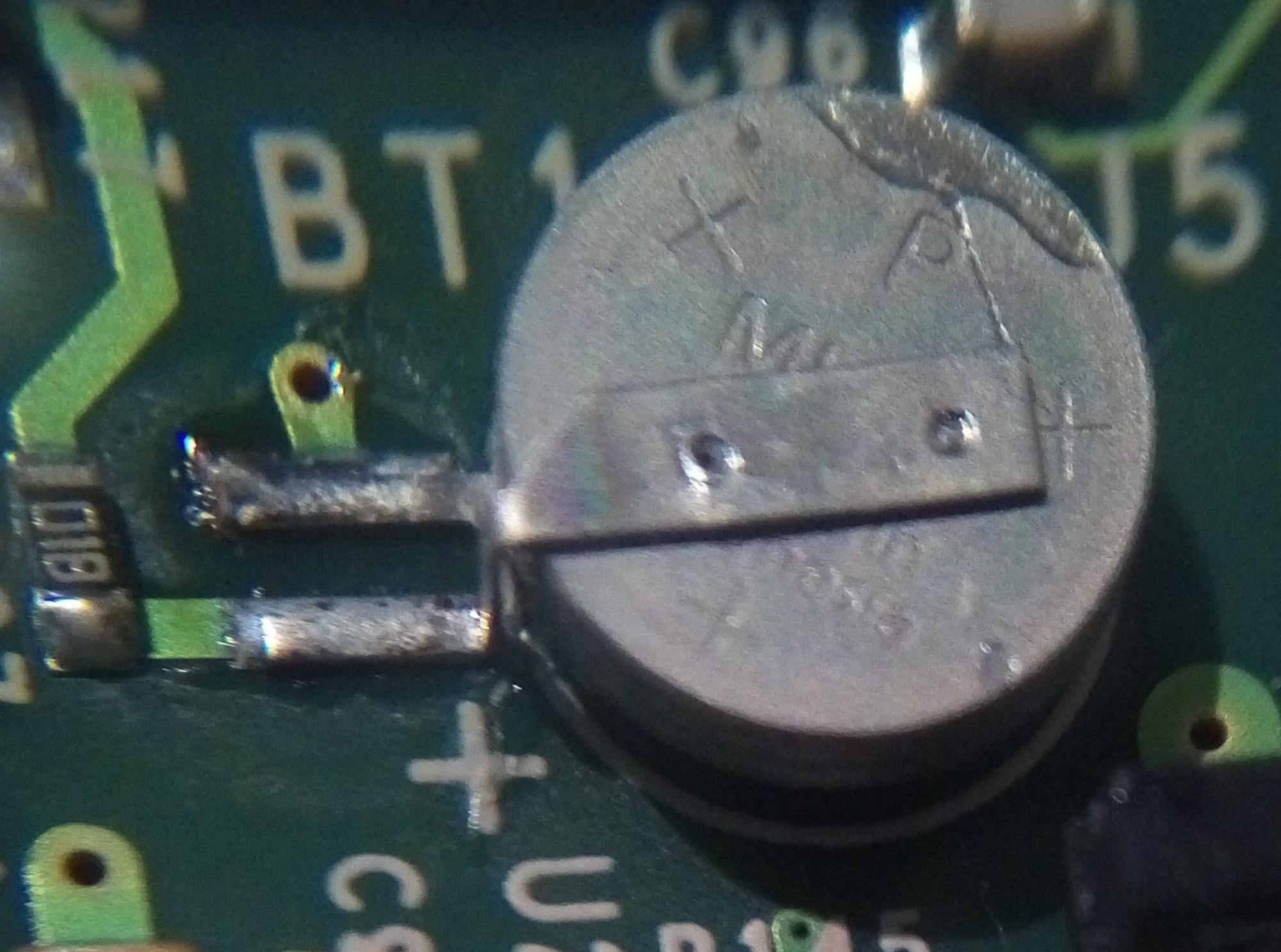

Heb een Fluke 289.
Naar aanleiding van diverse verhalen over lekkende cap's heb ik hem eens preventief geopend.
Het type cap is afwijkend van wat ik tot nu toe heb gezien bij de Fluke 287 in diverse topics. Die hebben platte aansluitingen.
Component: BT1
Waarde: ?
Diameter: 6,7 mm
Draadlengte: 2 mm
Pitch: 1,25 mm
Opschrift: Indonesia (eerste 3 letters zijn niet leesbaar)
Is het wel een cap? en is dit ook een risico cap(je)?
Dit is zijn huidige status!
Dat is zo te zien een oplaadbare lithium knoopcel uit de ML serie van panasonic.
Gezien de diameter is het een ML614 of een ML621. Meet ook even de hoogte, dan weet je het zeker.
Die dingen zitten ook veel in digitale compact camera's als backup cel.
En gezien de soldering op foto twee is het niet origineel, vermoedelijk is er aan gerepareerd. Mogelijk is een supercap verwisseld met een knoopcel.

Schijnbaar beviel de supercap niet erg, want in nieuwere modellen is 'ie door een batterij vervangen:
"OK so just in case anybody else has this query in future:
The battery that's fitted in the later Fluke 289 is indeed a rechargeable one.
A 3v Manganese dioxide Lithium. Number ML621."
Bij mijn weten (eerste eigenaar) is de meter nieuw in mijn bezit gekomen, nooit gerepareerd, en komt uit 2016.
Dat celletje zal wel met de hand geplaatst zijn als laatste in het productieproces vermoed ik.
Van welk jaar is dat "nieuwere" model in die quote? (waar heb je die info vandaan) deze meter is van 2016?
Waarom zit er eigenlijk een batterij in?
(heeft geen klok zo te zien, en parameters worden sinds eind vorige eeuw al in eeprom of flash opgeslagen...)

Hij heeft een klok en een log functie.
Als je bij batterijen wisselen daar te lang over doet moet je hem weer op tijd zetten.
Misschien buffert die batterij ook het "log" geheugen, is mij niet bekend.
Je vraagt je wel af waarom ze van supercap naar batterij zijn teruggegaan...
(supercap moet ook prima werken voor korte overbruggingen en die lekt tenminste niet...)
Behalve dat het gebruikte type door Fluke daar wel eens last van had. De Panasonic EN gold cap liet zijn electroliet nog weleens ontsnappen. Ik denk dat het alleen voor de real time clock is. Maar in dit geval is er niks aan de hand. Met de AA batterijen moet je wel oppassen, die willen nog weleens je batterij contacten aanvreten als ze te oud worden (lekken dan dus).

Ik ga hem liever niet elk kwartaal/half jaar preventief openen om de toestand te bekijken.
Wat vinden de ACCU/(super)CAP experts?
Is dit exemplaar in de huidige staat in mijn meter al aan vervanging toe?
