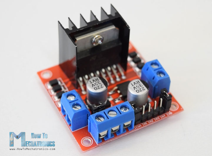

Een motor controler:

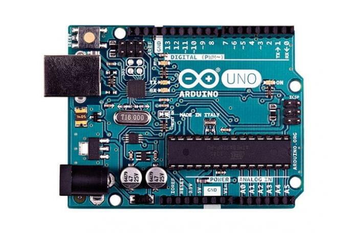

Een arduino uno:

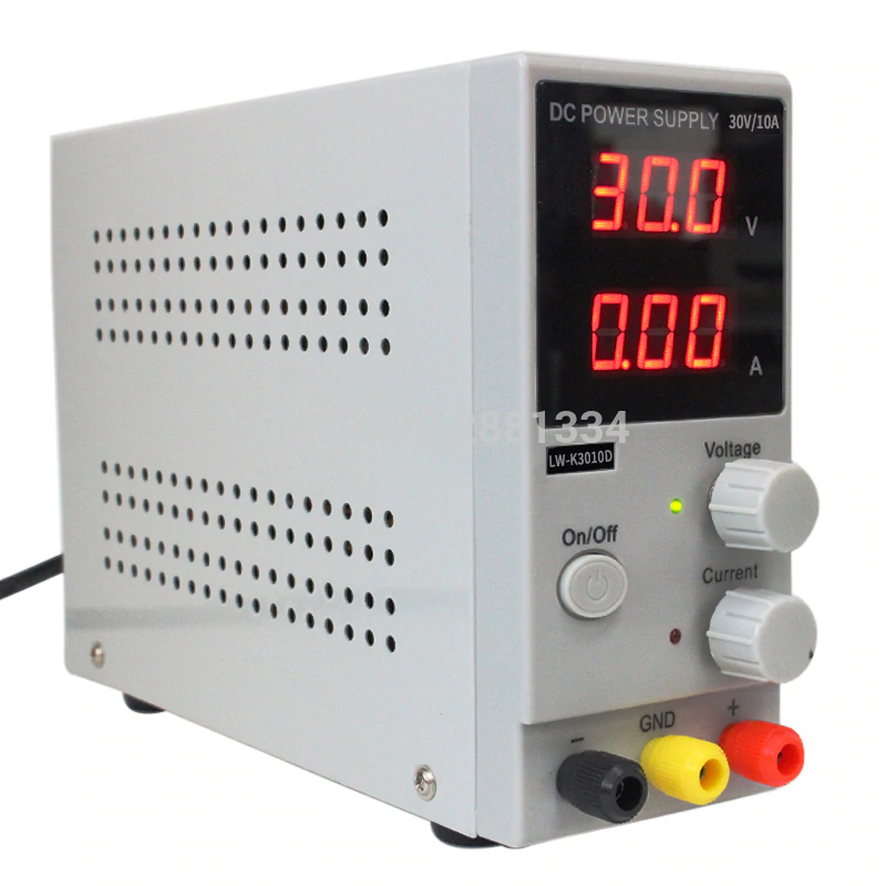

Een 12 volt netvoeding:
Hiermee zou je je eerste testes kunnen doen. Als je meer wilt kun je deze website eens bekijken Hier kun je veel uithalen zelfs de software. Alleen leer je dan niet hoe je moet programmeren maar hoe je iets kunt kopiëren.
