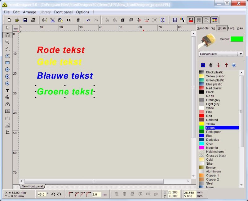

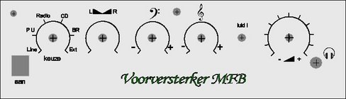

Ik heb gezocht naar een mogelijkheid om in FrontDesigner 3.0 een bepaalde tekst een kleur te geven.
Dus niet Water, Gold etc.
Iemand een idee?
ruud
Bapaktus
Tja, op symbolen, potmeters/schakelaars krijg ik rechtsboven een zwart vakje te zien waar ik een andere kleur voor kan kiezen.
Voor mijn tekst kan ik geen kleur-keuze vinden.
Ik ga morgen wel verder kijken, bedankt. ruud
NB, ik weet niet of dat wat uitmaakt.
Ik heb voor de karakters gekozen voor TT Monotype Corsica

Jeever
Bapaktus
Beste Jeever,
dat is de oplossing.
Bedankt, ik had er niet aangedacht dat de Brush mogelijkheid hier van toepassing was.

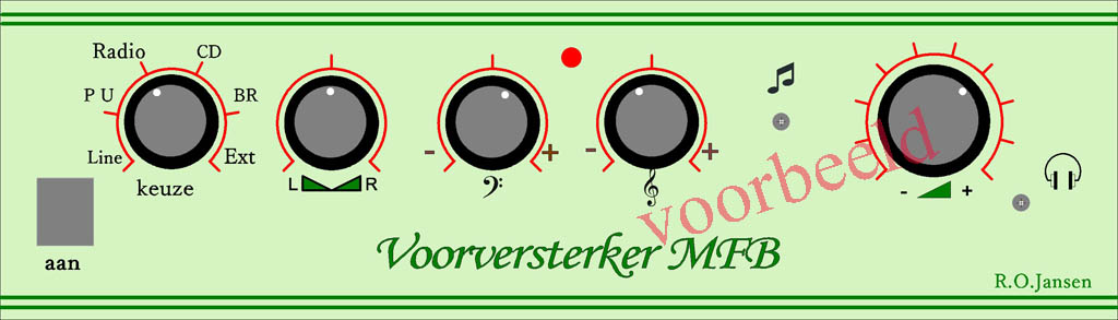

Voorbeeldje (voorlopig) van een frontje-ontwerp voor mijn zelfbouw voorversterker.
ruud
Op 14 februari 2020 11:51:26 schreef Bapaktus:
Fletse kleurtjes.
Verder wel netjes natuurlijk.
Het is een mooi programma, gebruik het zelf ook vaak.

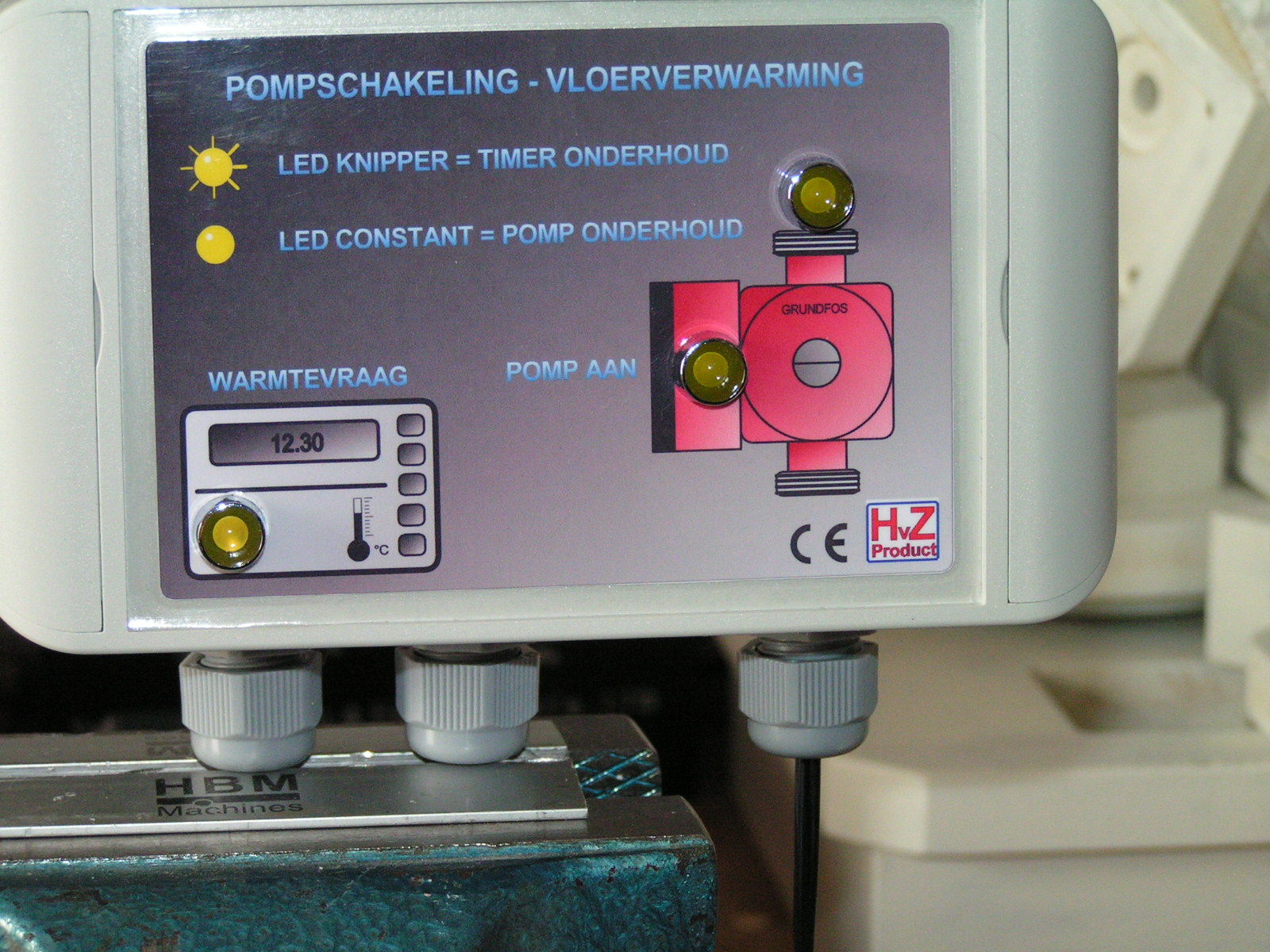

Misschien nog een tip:
Ik print het altijd uit op fotopapier "hoge resolutie" en dan seal ik het in. Ik laat een randje van +/- 3mm staan bij het uitknippen en het geheel kun je dan met dun dubbelzijdig tape op plakken. En dat ziet er dan zo uit.
Ja, dat kan inderdaad ook.
Bij mijn robotarm heb ik twee componenten lijm gebruikt, maar daarvoor was er een vakje uitgefreesd in de arm waar de zelf gemaakte sticker ingelijmd is.
Bapaktus
Tja, mijn opzetje voor dat frontje is natuurlijk nog niet af.
Ik ben nog aan het "inleren" op de programma.
Eerst nog experimenteren met de calibratie van de afdrukken op mijn printer.
In eerste instantie was er op de horizontale afdruk (247 mm)een fout van +2 mm.
Ik ben dat aan het corrigeren, gaat lukken.

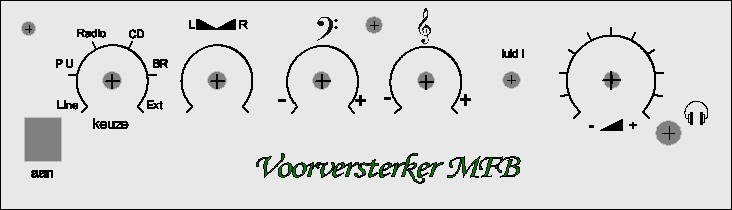

Ik heb vorig jaar ook een aantal frontjes gemaakt voor mijn hulpjes op audio gebied. DIN > Tulp > BNC etc, ook schakelaars etc.
Tekening gemaakt in Photoshop.
Frontje afdrukken op fotopapier en dan lamineren of plakfolie.
Voorbeeldje van een inmiddels gewijzigd kastje hierbij.

Bapaktus
Ik ben al aardig wegwijs in dit programma.
Sommige mogelijkheden/toepassingen zijn niet logisch.
Veel er mee werken en dan komt er vanzelf een acceptabel resultaat.
Ik heb een "proeve van bekwaamheid"
meegestuurd.
Iedereen nogmaals bedankt. ruud
Op 16 februari 2020 10:49:35 schreef Bapaktus:
Wat vind je er niet logisch aan dan?
Dat is met veel dingen zo, het moet een automatisme worden.
meegestuurd.
Ziet er goed uit toch.

Bapaktus
@ Lambiek.
Het selecteren van verschillende onderdelen en daar dan de kleur van wijzigen was voor mij niet logisch.
Ik ging er van uit dat ik b.v. met ^C toets combinatie de verschillende onderdelen tegelijker tijd kon selecteren.
Ook het maken van een group is nog niet erg duidelijk voor mij.
Ik zal er meer tijd aan besteden. Komt best in orde

Op 16 februari 2020 11:52:17 schreef Bapaktus:
Ach, kwestie van wennen.
Selecteren en op het slotje klikken. Of bedoel je iets anders?

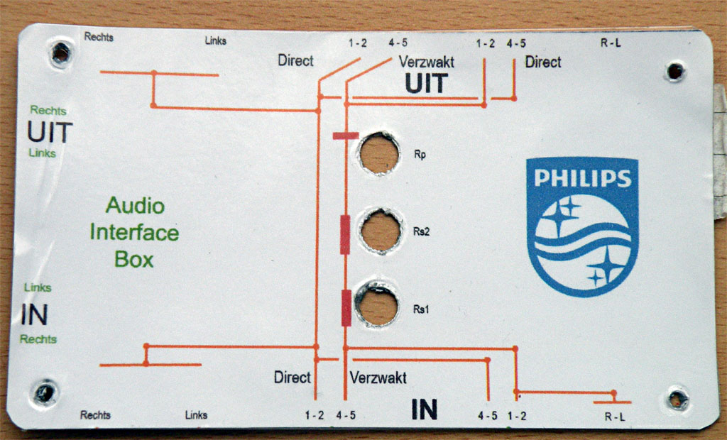

Dat probleem met het vastzetten van schakelaars en potmeters los ik meestal op (ook nu) door deze te monteren op een plaatje aluminium wat ongeveer 3 cm áchter de frontplaat zit.
Dus alleen de assen steken door de frontplaat. Was oorspronkelijk een door Philips toegepaste methode.
Voor eventuele te korte assen draai ik uit 10 mm aluminium staf verlengassen. Nu ook, de knoppen die ik bij BACO had gekocht zijn bedoeld voor assen van 6,3 mm, dus verloop van 6 mm bus naar 6,3 mm aseinde
