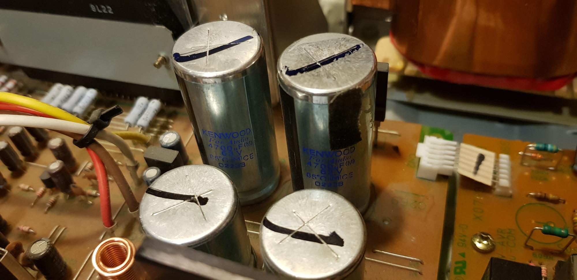

Heb daarstraks de versterker aan gezet en hij blijft werken.
Enkel zolang je de volume maar niet te hard zet.
Dus dacht ik bij mijn eigen dat moeten versleten Elko's zijn.
Heb ze maar even er uit gehaald en gemeten.
Deze zijn van de eindversterker:
2200µF = 2006µF Vloss=0.6% 0.19 Ohm
3300µF = 3526µF Vloss=1.5% ESR=0.13 Ohm
4700µF = 4798µF ESR=0.10 Ohm
Deze van de Dolby/DTS print:
2200µF = 2036µF Vloss=1.5% ESR=0.10 Ohm
De Elko's zijn zelfs van het merk Kenwood.
Het ziet er niet slecht uit die resultaten, maar het kan beter.
Bij welke (meet)frequentie zijn die meetresultaten gemeten?
Kenwood maakt zelf geen elco's die zijn gemerkt met hun naam.

Ik heb dit gemeten met zo een alles-in-een testertje.
Weet niet op welke frequentie die de meting doet.
De fout kan toch maar een kleinigheid zijn denk ik daar hij goed blijft werken tot dat ik de volume wat te hoog draai.
