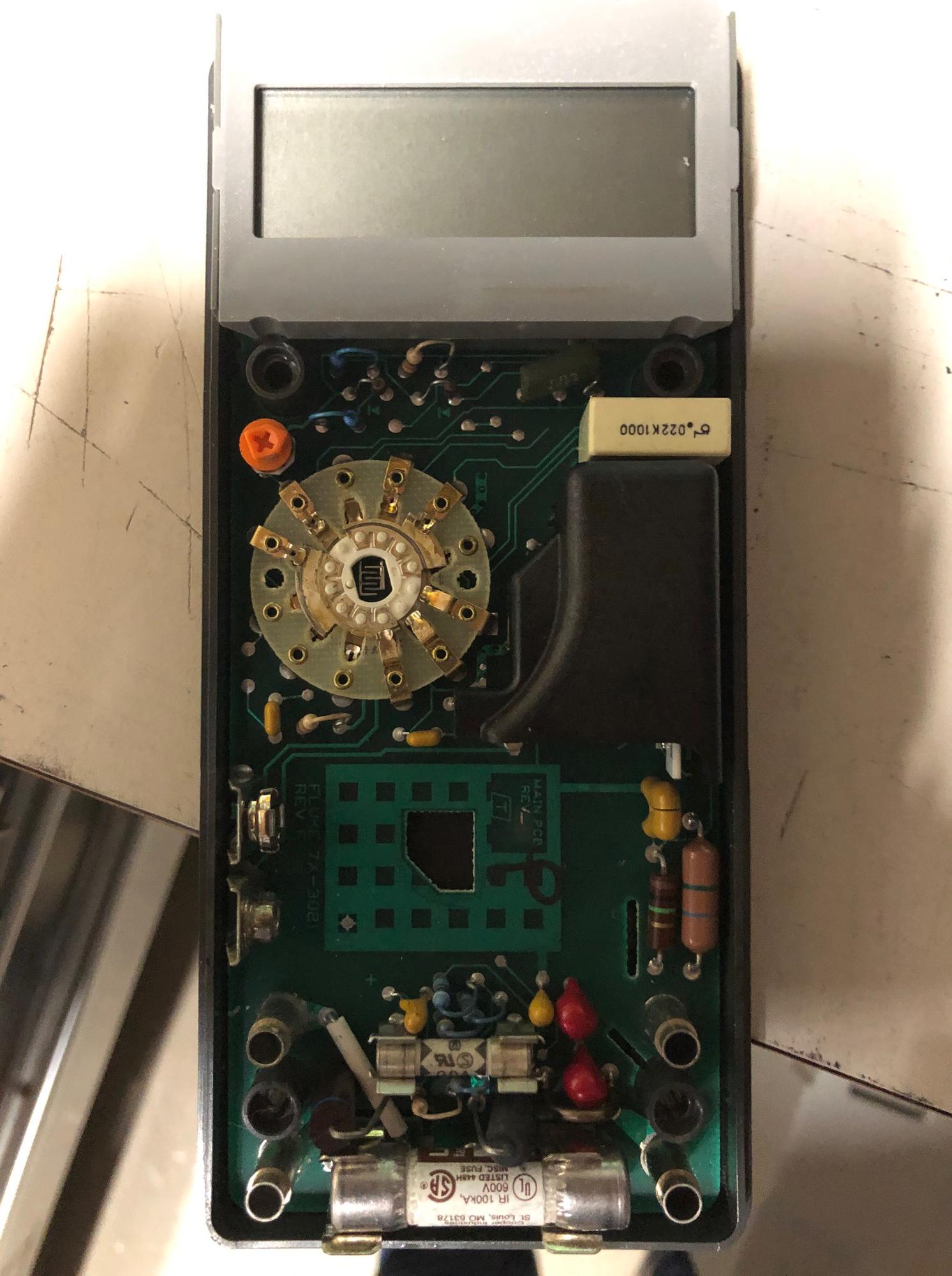

Welke fluke 77 het precies is weet ik niet. Ik post even een foto.

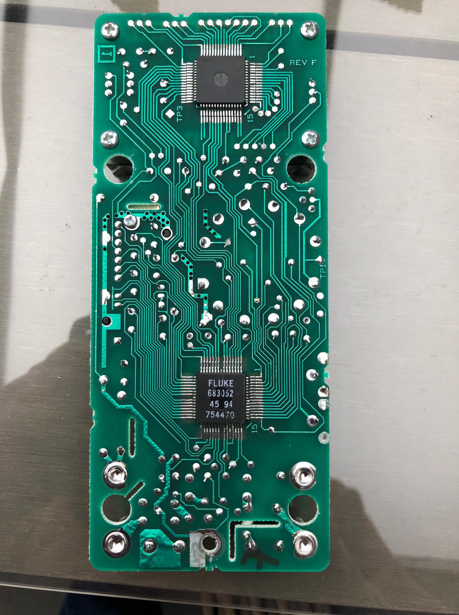

Ik wil graag de solderingen allemaal contoleren ik krijg echter de print er niet uit. Het lijkt wel of hij ter hoogte van de batterij vastgeplakt is tegen de achterkant
Dat is een ouder (eerste?) model. Hier kun je een teardown vinden: https://youtu.be/9ssaO77xUq0
Als je de print eruit hebt maak dan maar eens een paar scherpe foto’s van de boven en de onderzijde van de print bij voldoende licht. Misschien is daar wat op te zien.
Ik zie het idd. Maar daar heb ik niet zo veel verstand van :(
Je hoeft zeker niet alles te begrijpen en dat is ook niet nodig. Het volgende wat in paragraaf 3-21 op blz 3-11 zou je wel moeten lukken. Daar volg je het DC pad van een aangeboden spanning
