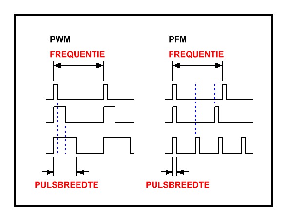

Het menselijk oog reageert niet zo snel, film (24fps) en televisie (25fps) geven ook een vloeiend beeld terwijl dat allemaal verschillende beelden achter elkaar zijn. Een normale gloeilamp op 230VAC knippert 100 keer per seconde. Dat zie je ook niet.
Dit is de werking van een PWM signaal "links". Op het rechtse plaatje staat een PFM signaal, daar is de pulsbreedte een vast gegeven en varieert de frequentie.
Bij pwm is het zo dat de frequentie vast is en dat de pulsbreedte varieert. Stel dat je de frequentie instelt op 10KHz dan blijft dat zo, alleen de pulsbreedte wordt aangepast.

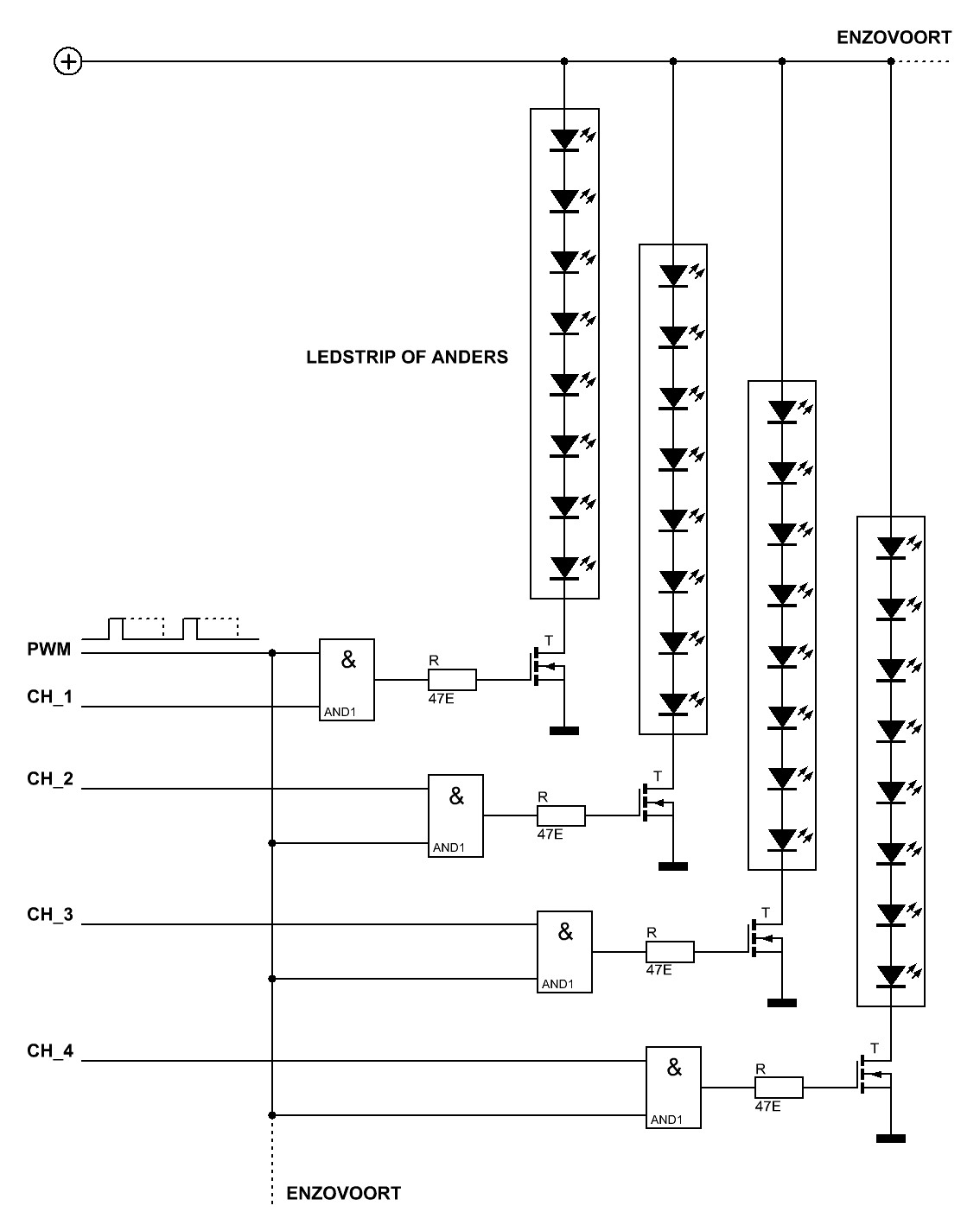

Wat jij nu gedaan hebt is twee uitgangen aan elkaar geknoopt en dat gaat niet, dat zal even werken maar niet voor lang, dat gaat stuk. Dus gewoon één HPWM uitgang gebruiken en zoals Arco al zei, zet er een fet driver tussen.

Ik denk dat TS bedoelt: "hoe kan de lamp zwakker gaan branden door pwm terwijl ik met een andere pin de fet op +5v houd"
Da's het gevolg van hoe i/o ports nu eenmaal werken. Een ST pin is aan bij 0.8*Vdd, en uit bij 0.2*Vdd, daartussen kan van alles gebeuren.
Voeg daarbij dat pinnen beter kunnen sinken als sourcen en je ziet dat bij sinken de pwm pin gaat winnen.
Maar 't blijft een heel slecht idee om de boel zo te misbruiken...
(als je 't licht uit wilt doen steek je toch ook geen vleesvork in het stopcontact?... ;) )

De afgelopen week ook met andere dingen bezig geweest maar ook hiermee.
Even nog voor de duidelijkheid:
CH1 ... CH8 hebben een simpele LED knipperfunctie. PWM1 moet de LEDs dimmen tot een bepaalde ingestelde waarde.
(Deze schakeling staat nu op een breadboard.)
Dit werkt "goed" bij CH-1 maar komt de rest erbij dan valt PWM1 langzaam uit. De pin PWM1 "trekt het dan niet meer".
Ook met de tip die Arco gaf om gebruik te maken van een TC4427 (Mosfet Driver) krijg ik geen goed resultaat als ik meerdere kanalen aansluit.
Hieronder een simpele versie van het schema met aansluitingen waar het om gaat.
In het schema staan nu 3K3 resistors. (het was 0R om schematechnisch netten aan elkaar te koppelen)
Misschien dat iemand met een idee kan komen om dit toch werkend te krijgen.
Wat doen CH-1 t/m 8, je wilt de leds toch met pwm aansturen, doe dat dan ook.
Misschien helpt het als je je doel duidelijk omschrijft, en hoe je verwacht dat jouw oplossing werkt.
De hele CH1...CH4 weglaten, de 3k3 doorverbinden. Zo als het nu is werkt de PWM natuurlijk nooit...
Uiteindelijk komt het dan neer op de software om het geheel netjes te laten werken.
Lees je wel wat we geschreven hebben? Dit kan niet goed werken, want je staat de boel in sluiting te trekken.
Daar gebeurt precies het zelfde zoals hier boven geantwoord.
Ik weet nog steeds niet wat je nu precies wil. Wil je alles laten knipperen maar dan gedimd? Of anders?

Als het schema op zich al niet deugt, gaat een extra TC4427 daar geen verandering in brengen... ;)
Op 13 maart 2020 18:26:24 schreef ritmeester:
Als het moet werken zoals ik denk dat het moet werken, kun je dit proberen. Maar misschien zit ik er helemaal naast hoor, het is niet helemaal duidelijk wat je wil. :)
Als TS zelf geen duidelijk antwoord kan geven of een schema kan produceren is dit misschien wel de beste oplossing.
