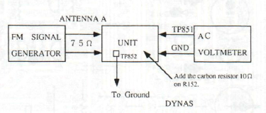

Hallo, ik ben bezig met afregelen van een digitale Onkyo T-4970 fm tuner.
Bij deze tuner werkt het dynas gedeelte niet meer goed.
Dit is een speciaal IF gedeelte in de tuner.
Volgens de service manual moet ik met een AC voltmeter op een testpunt meten.
ik beschik niet over een AC voltmeter.
Ik heb wel een FM meetzender en een 200 mhz scoop.
Alles ingesteld zoals vermeld in de service manual.
Dan met een passieve probe (x10) op mijn scoop proberen te meten op het testpunt.
Dit leverde geen nauwkeurige/onstabiele meting op.
Ik heb ook een digitale multimeter aangesloten op het testpunt: enkel een DC spanning van ongeveer 4 volt.
Als ik de IF transfo kernen met een keramische schroevendraaier een klein beetje verdraai, dan zie ik niets veranderen op de scoop of op de DMM.
Ik ben van plan om een AC voltmeter te kopen, maar welke heb ik nodig ?
Welke AC voltmeter is goed voor het afregelen van een digitale FM tuner?
Of andere suggesties om deze tuner af te regelen.

Dat is wel een 'DX-tuner'. Behalve de drie bandbreedten breed, smal en supersmal, heb je dus ook nog de Dynas erin (DYNAmic Selectivity).
De Dynas-print zet de middenfrequent om naar 700 kHz en gaat daar dan filteren met een extreem smalle bandbreedte die van de signaalsterkte afhankelijk is. Door terug te koppelen op de mengoscillator laat de Dynas dat smalle filter als het ware met de FM-modulatie van het signaal 'meelopen'.
Dynas is alleen bedoeld voor zwakke signalen te midden van sterke ongewenste signalen. Als je Dynas gebruikt, luister je dan ook in mono.
Op het bedoelde testpunt zie je de gefilterde en versterkte 700 kHz middenfrequent staan. Het gemakkelijkst is toch meten met een AC-voltmeter, maar afregelen met een oscilloscoop kan ook.
Je moet je wel strikt aan de voorgeschreven signaalniveaus houden, anders verknal je de afregeling totaal, en is het middel erger dan de kwaal. Wist je zeker dat alle kerntjes verkeerd stonden?
Hieronder vind je een beschrijving van het Dynas-systeem. Het IC uit de beschrijving is de opvolger van die in jouw ontvanger, maar het systeem is gelijk.
In het document staan twee afregelprocedures. De ene is hetzelfde als die in het Onkyo-manual; de andere is met een oscilloscoop.

Je hebt wat men noemt een AC mV meter nodig, die gaan tot enige Mhz. PM2454 bvb. (tweedehands te vinden) en met BNC aansluiting (voor probe) . een gewone multimeter gaat hier niet voldoen.
Ik heb deze tuner 2de hands gekocht, volgens mij heeft de vorige eigenaar al zitten prullen aan de dynasafregeling.
Ik heb alle afregelstappen gevolgd zols in de service manual.
De tuner werkt goed in "gewone" modus, goede ontvangst in wide, narrow en super narrow.
Bij afstemmen via dynas is er veel gekraak en ruis in het signaal, ook wat vervormd geluid.
Niet alleen bij zwakke ontvangen zenders, maar ook bij sterke.
Ik heb de afregelprocedure voor dynas nauwkeurig gevolgd, dempweerstand aangesloten en testpunt op dynasprint kortgesloten.
Op mijn scoop is er niets van te maken.
Ik ga de afregelprocedure van de IC in de pdf eens uitvoeren, hopelijk werkt dit beter.

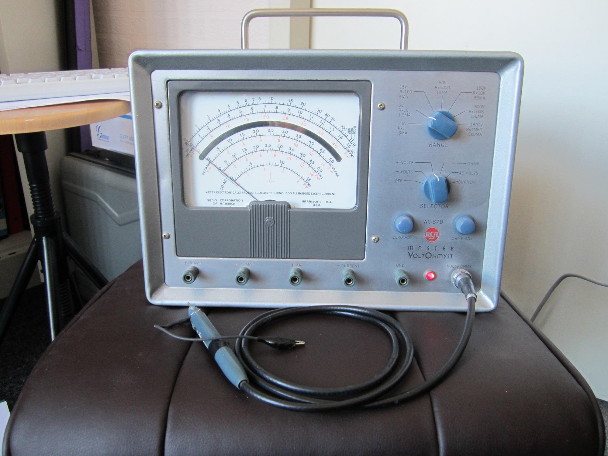

Das een mooie RCA..
geen licht meer laten opvallen als het niet nodig is.. het rood op de schaal is aan het verdwijnen.
Nu denk ik wel dat de kabel vd probe niet echt laagcapacitief is
en doet nog niet de lage AC spanningen van de latere generaties .

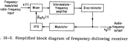

Het principe van frequentieterugkoppeling vinden we al in bij Panter: Modulation, Noise, and Spectral Analysis (1965), die het weer heeft van Chaffee, in een artikel in het Bell Labs Technical Journal uit 1939.
('Modulator' zou nu gewoon een varicap zijn; toen was het een reactantiebuis.)
