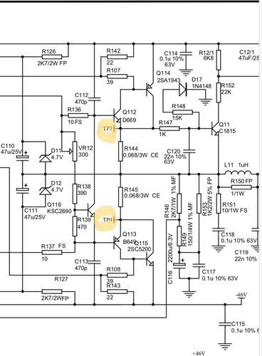

Vandaag mijn trouwe NAD C320 van een paar krakende potmeters afgeholpen en meteen de DC over de speakers en de ruststroom even gechecked. DC was prima, minder dan 2 mV.
De ruststroom meet je over twee emitter weerstanden van 0,14 ohm totaal ongeveer.
De servicedoc zegt dat de spanning 5 mV moet zijn. Ordegrootte dus 35 mA.
Bij mijn C320 was het echter 15 mV. L en R mooi gelijk, dat wel. Maar dus ongeveer 100 mA ruststroom.
De versterker is eind jaren 90 nieuw gekocht en klinkt nog steeds prima, maar staat dus blijkbaar voor een aardig deel in klasse A, en wordt ook wel een beetje warm.
Weet iemand wat hier aan de hand is? Slecht afgeregeld? Fout in servicedoc?
Ik zou er niet moeilijk over doen.
Gewoon via VR12 de ruststroom opnieuw afregelen.
Zit Q116 (KSC2690) op het koelblok bij Q112 en/of Q113 gemonteerd?
