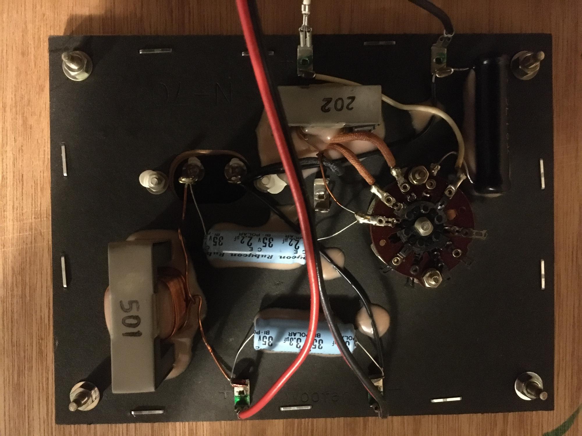

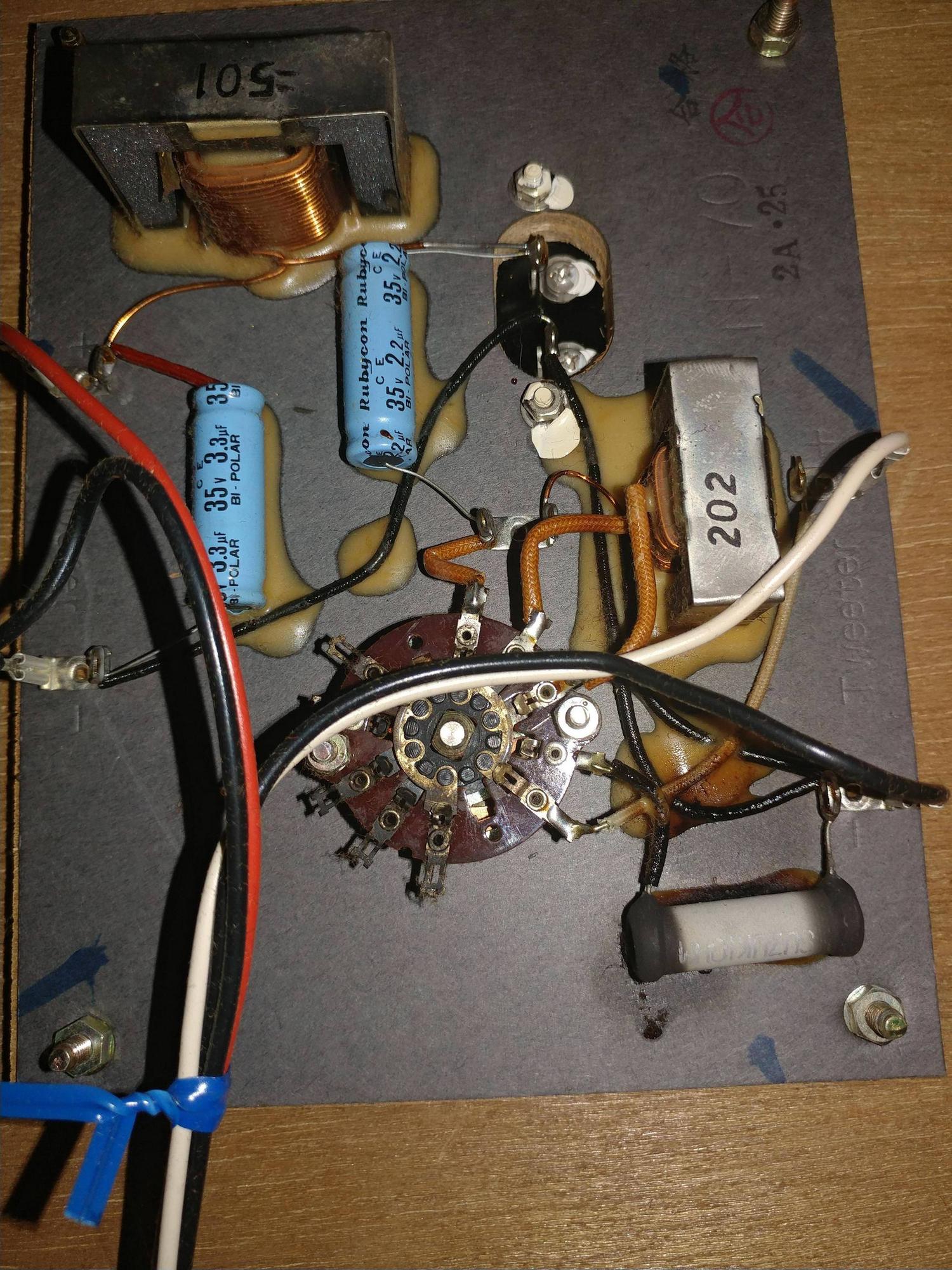

De crossover dan mijn vintage Sansui SP70-speaker doet het niet meer (Keuzeknop waar je kiest tussen clear, natural en soft-weergave)
Heeft geen visuele schade, contacten van selector-schakelaar zien eer prima uit..
Is het mogelijk dat ik het probleem kan oplossen door de 2 condensatoren te vervangen? Zijn deze misschien gewoon te oud, versleten?
Tweeter op zich doet het prima, maar kan dus geen 'geluidskleur meer kiezen..
(bijgaande foto van internet geplukt, bij mijn crossover ziet de weerstand er prima uit..)

Als je een multimeter hebt zou ik de schakelaar eens meten op overgangsweerstand want die ziet er nogal verroest gecorrodeerd uit. Er is contactspray hiervoor die je zou kunnen gebruiken bij de electronicawinkel. De condensatoren lijken mij zo niet defect maar ook die kun je meten met een ESR meter tegenwoordig zit dan ingebouwd in een betere multimeter. Zomaar wat vervangen kan helpen maar dat is eigenlijk beetje onnodig als het gewoon die schakelaar is die slecht contact maakt.
Het plaatje is van het Internet geplukt, de schakelaar is makkelijk te overbruggen met een stuk draad als het dan wel werkt is de schakelaar slecht.

Onderstaand een foto van de speaker zelf (niet van internet dus)
Schakelaar uitmeten, daarvoor moet k m demonteren geloof ik.. Vanwege de spoelen aangesloten, meet ik steeds een lage weerstand..
Met mijn Fluke 85 III dacht ik wel condensatoren te kunnen meten, maar niet dit type? Geeft steeds 0 F aan..
Of zijn ze dan toch helemaal defect?
Gek ook dat beide speakers met identiek probleem kampen..

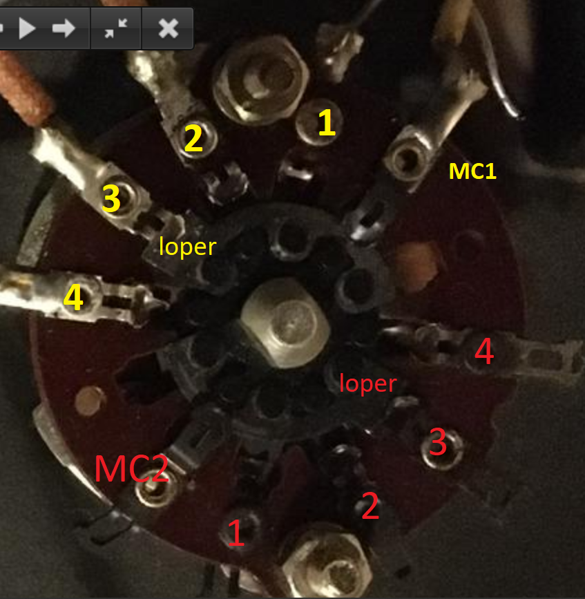

Je kan de schakelaar meten zonder hem te demonteren.
Hij is van het type 2 moedercontacten (MC1 en MC2) en 4 standen.

De sectie MC2 met bijbehorende 4 standen wordt niet gebruikt.
De sectie MC1 met bijbehorende 4 standen wordt WEL gebruikt.
Draai de schakelaar linksom zodat de loper op 1 staat.
Zet je meetpen op MC1 en meet met de andere meetpen achtereenvolgens op stand 1, 2, 3, 4 en verdraai steeds de schakelaar (loper) een stand.
Op elke stand moet je gemeten vanaf het moedercontact (MC1) steeds nagenoeg 0Ω meten.
Het contact 1 (geel) ziet er niet al te best uit, de rest ook niet!
contact 2 lijkt nog de beste!
contact 3 is de bovenste lip afgebroken.
contact 4 is verbogen, krom.
Dus je zal geen goede resultaten meten verwacht ik
Je zou doorverbindingen kunnen aanbrengen waardoor de 2 schakelaar secties parallel komen te staan. Maar de rode sectie contacten zijn gecorrodeerd eerst goed schoonmaken, voor het solderen.
Dan moet je MC1 verbinden met MC2
en elk ander nummer:
1 geel met 1 rood EDIT: 1 rood lijkt ook niet meer compleet!
2 geel met 2 rood
3 geel met 3 rood
4 geel met 4 rood
Ik heb hem even flink uitvergroot, zo zie je het belang van een goede scherpe foto

Bij nader inzien is eigenlijk de gehele schakelaar in zeer slechte staat.
Het enige advies lijkt mij na voortschrijdend inzicht
VERVANGEN!
(En dan de secties parallel zetten zoals ik al beschreef)
