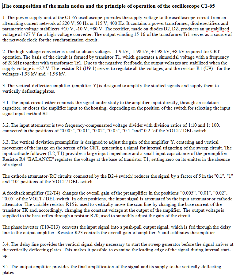

hobby luke
Ik ben in het weekend nog eens met het toestel bezig geweest.
Ik heb een beschrijving van het schema gevonden wat het hopelijk een beetje verduidelijkt:
(Paragraaf 8 geeft een beschrijving van Y5).

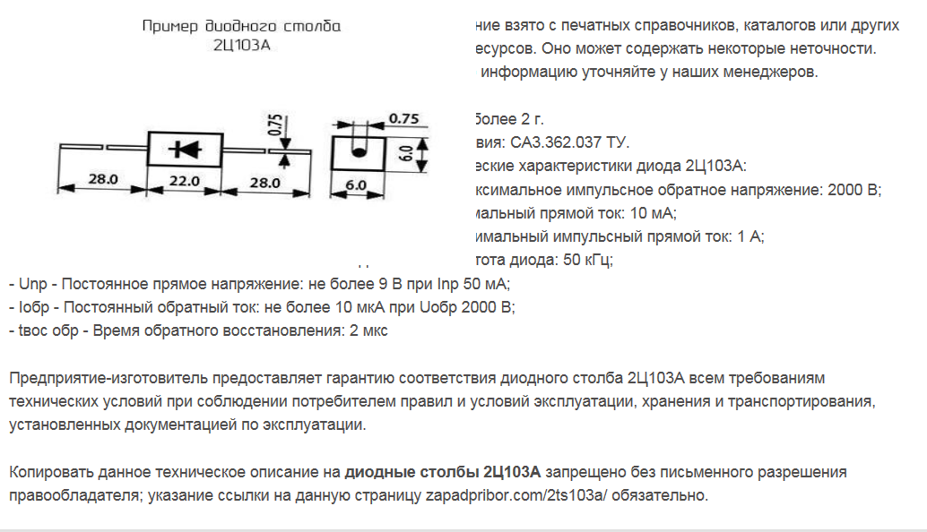

Die D5 en D6 dat zijn nu net de belangrijkste heb je ook een componenten lijst.... laat ze er anders even uit en kontroleer de +2 kV.

hobby luke
@ benleentje: dat klopt, op klem 3 heb ik -7.5 V en op klem 5 ongeveer - 2kV.
@ electron 920:
De diode (D5en6) is een:2u103A waarvan ik het volgende kan terugvinden (de letter u is in feite een Russische u):
Vertaling:
Main technical characteristics of the diode 2u103A:
- Uobp and max - Maximum impulse reverse voltage: 2000 V;
- Inp max - Maximum forward current: 10 mA;
- Inp and max - Maximum pulse forward current: 1 A;
- fd - Working frequency of the diode: 50 kHz;
- Unp - Constant forward voltage: no more than 9 V at Inp 50 mA;
- Iobp - Constant reverse current: no more than 10 μA at Urev 2000 V;
- twoc arr - Reverse recovery time: 2 μs
Wanneer ik deze loshaal , dan meet ik -10 V op klem 3 van Y9-3.
