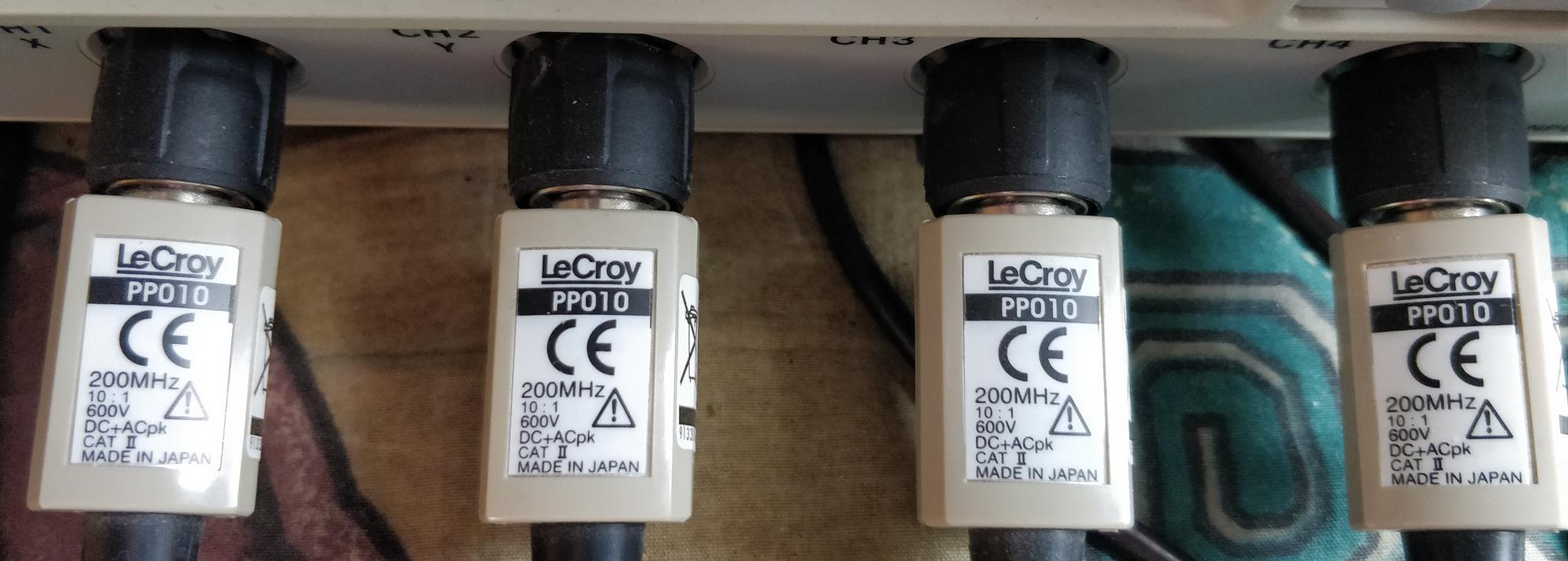

Ik kreeg een oscilliscoop aangeboden, zie foto.
productiedatum 4-apr-2006 staat op de achterkant.
Wat mag zoiets kosten na 14 jaar?
EDIT (naar aanleiding vraag Roland): De aanbieding is inclusief de 4 originele probes
Helaas geen handleiding

Krijg je er ook de originele probes bij ? Ik heb hier een TDS620 staan (500 MHz, 2 GS/s) en de bijbehorende 500Mhz fet probes kosten ook het nodige.

Mooie deal, alleen de 4 probes kosten al meer.
