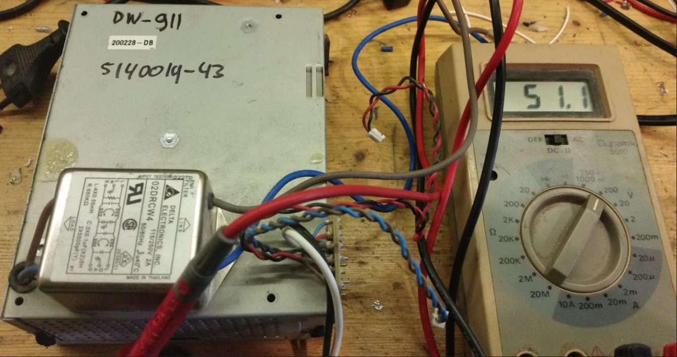

Mijn oplader is boven water, 5140019-43 Charger Assembly uit een DW-911
https://www.amazon.com/DW911-Combination-7-2-Volt-18-Volt-Battery-Char…
Neem even contact op per mail als je 'm wilt overnemen.
Roland van Leusden
Uit de handleiding van de radio: Charges 7.2V - 18V NiMH and NiCd batteries
Kortom jouw 9.6V accu's zouden geen probleem moeten zijn. De oplader heeft 230V als ingang.
die bouwradio's heb ik al meerdere hersteld, bij 1 was de lader ook gaar en heb ik eruit gemikt. in de radio zit standaard een trafo waar de radio op werkt. gezien nicd packs doorgaans gaar zijn na al die jaren heb ik het ding omgebouwd naar liion accu's.
Je labvoeding stel je af op 12V en stroombegrenzing bijvoorbeeld 1A.
Als de accu warm begint te worden is hij vol. Dus wel blijven opletten want anders kan je hem overladen.
