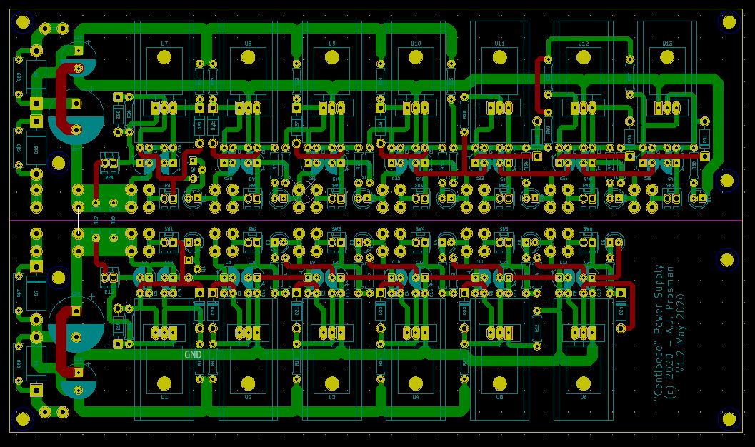

Vanmorgen eea in een spreadsheetje zitten kloppen en ik twijfel niet aan de technische kennis van de Veron (Blauwe boek) maar een (niet LDO) 7805 voeden uit een 7806 lijkt me tricky.
De 8, 6 en 5 volt staan parallel gevoed uit de 7812.
Ik moest ook goed kijken om het te zien.
Op 19 mei 2020 13:28:55 schreef fzwart:
[...]De 8, 6 en 5 volt staan parallel gevoed uit de 7812.
Oh ja ik zie t nu ook.

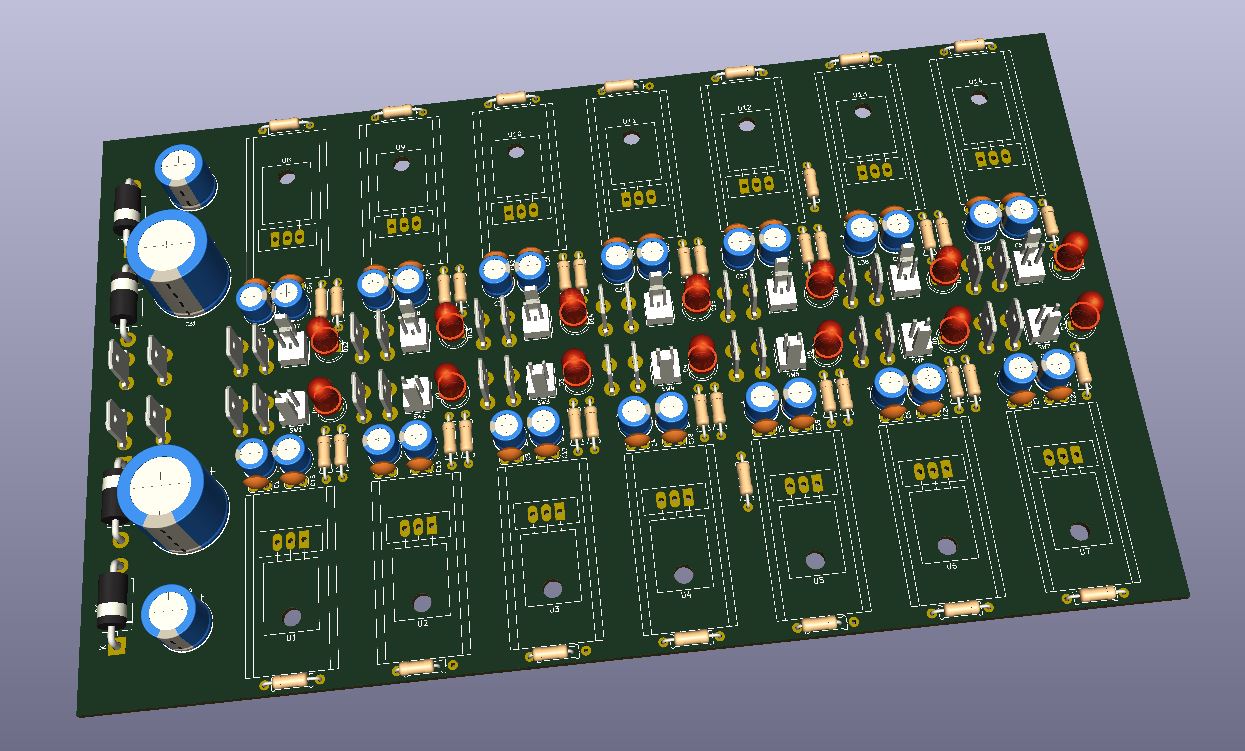

Misschien wel over de top (12*20cm) zit te denken om er horizontaal eventueel een v-score over te laten trekken zodat het een losse Pos. en Neg. versie kan worden.
Als ik m al afmaak, 12x20 is wel groot
Ik zou de 7806/7906 niet gebruiken en de 7805/7905 opschuiven om er een 7833/7933 (3.3V) regulator bij te plaatsen. De 3.3V rail zou je uit de 8V rail kunnen destilleren.
6V is ook te maken tussen de 7818 en 7812.
De negatieve kant zou ik met blauwe ledjes doen, blauw is een gebruikelijke kleur voor negatief.
Wat ga je met de voeding doen, meestal heb ik alleen +/- 12 of 15 nodig plus 5V.

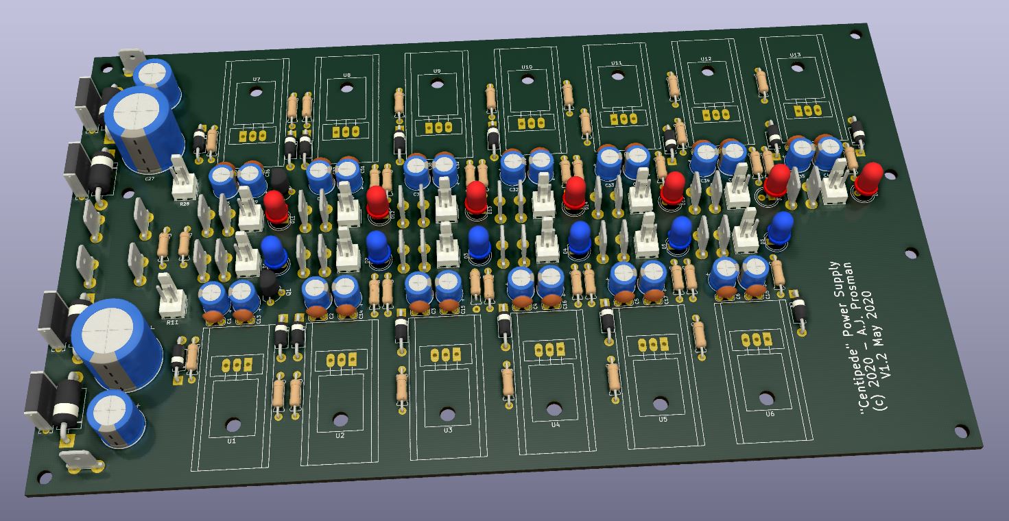

Een LM317 en LM337 toegevoegd en de 7x18 laten vervallen.
Binnenkort ga ik weer eea bestellen bij JLCPCB , dan laat ik deze toch meekomen, al is het maar om die oude versie van de foto (die versie is niet door mij gemaakt) te "restaureren".
In je schema is U1 nog 7924 en niet LM337.
Als je de potmeters van de LM317/337 als externe instelling gebruikt, kijk dan wel uit met de dissipatie op lage standen, want van 1.2 - 7V wordt die wel flink warm als je wat stroom trekt. Je zou met een vaste weerstand in de ADJ het bereik kunnen limiteren.
Misschien heb je nog plaats voor een diode in sper over elke uitgang als beveiliging. Eventueel ook nog in sper over elke regulator.
Dat gaat niet werken. De hele opzet is van een 1-kwadrant voeding. De onderkant kan niet sinken! Lukt alleen als er aan de 7812 nog een load hangt die meer stroom trekt dan de 6V die je nodig hebt. En dan moet die ook nog eens galvanisch gescheiden zijn.
In je schema voed je nog steeds een 7805 uit een 7806 (en de 7806 uit de 7808). Of uit de 'hoofd' voeding. Ik vind beiden tricky. Uit de 7806 zal de spanning wel te laag zijn. Uit de hoofdvoeding, hangt erg af van de 7805 die je hebt. Onbelast zal daar al snel een 30V staan, wat voor sommige fabrikaten ook meteen de 'absolute max. rating' is. Soms 35V. Terwijl een 7824 vaak wel wat toleranter is. Je voorziet niet in een mogelijkheid om eea. uit een 7812 of 7808 te voeden.
Uit een 7808 de 06 is vervallen.
Gelukkig alleen de omschrijving , de footprint was al wel een LM337

Valt me net in: als je de plus en min secties van plaats laat verwisselen kun je met één koelplaat toe (als je alles aan elkaar laat zitten tenminste)...
Heeft als 'voordeel' dat de uitgangen ook aan de buitenkant zitten.
Zou inderdaad kunnen maar heb op een vlooienmarkt ooit een volle doos van die TO-220 koelers gescoord. Geen sporen onder het koelblokje dus hoef ook niet te isoleren.

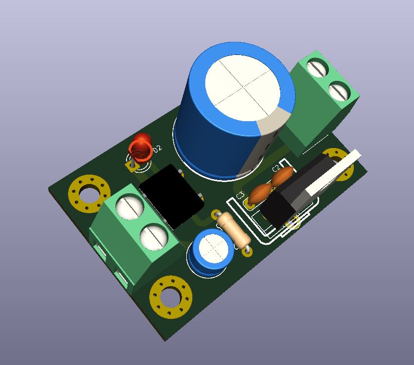

Ik zou, al was het maar voor de uitdaging, allemaal losse printjes maken met één 78xx of 79xx erop. Deze losse printjes naast elkaar door te lussen, via een printstekker. Als losse modules naast elkaar. Helemaal tof als het printje bruikbaar was voor zowel een 78xx als een 79xx.
