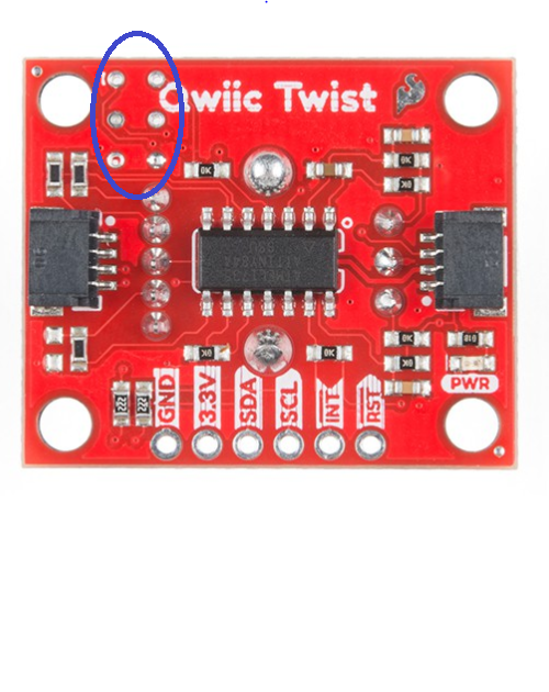

I2C rotary encoders
Voor de makkelijkheid heb ik wat rotary encoders via i2c aangeschaft van Sparkfun.
Deze encoders kan je met een vier aderig kabeltje doorlussen en ook softwarematig van een ander adres voorzien.
Alle debounce is al ingebouw en ze hebben een knopje dat aaangestuurd/verlicht wordt door ene drie kleuren LED, daar heb ik verder geen behoefte aan, maar het kan.
Dit alles wordt afgehandeld door een AT-Tiny84 onder op het printje.
Ook de counter limieten kan je instellen in de library voor deze modules, laat het nu zo zijn, dat in twee van deze modules nog de eerste versie firmware zit en de limiten dan nog niet werken...
Deze documentatie is nogal halfbakken wat het updaten van de firmware betreft en via Sparkfun krijg ik geen reactie.
Dus hier bij een link naar de firmware die ik gevonden heb voor dit product en hoor graag jullie bevindingen hoe ik die firmware in de AT-Tiny84 krijg die onder op het printje zit.
Dat zal via de i2c bus moeten, daar er geen andere bus op het printje van de QWIIC TWIST zit.
Link firmware pagina Sparkfun QWIIC TWIST zit.
https://github.com/sparkfun/Qwiic_Twist/tree/master/Firmware/Qwiic_Twi…
Dan vast en gegroet,
Programmeren via I2C gaat niet zonder speciale bootloader.
Maar op het schema staat wel een ISP connector (J7).
Die zit ook op de print volgens mij, al is hij wel tamelijk onzichtbaar gemaakt.
Hi deKees,
Heel opmerkzaam van je. :-)
Ik heb net bericht gekregen dan ik de twee printjes met de oude firmware mag terug sturen om dan weer twee printjes met de goede firmware te krijgen.
Misschien hebben de printjes die ik hier heb al die speciale bootloader...
Daar heb ik totaal geen kaas van gegeten.
Ik denk nog even na over het terug sturen, kost ook weer geld.
Verder doet de gene met wel de 1.2 versie van de firmware, niet wat wat ik graag wil met de max/min setting, dus tja, met niet echt happy met de aanschaf.

Ik zij in een vorige post dat ik de limiten zou testen vanavond en dat heb ik gedaan, zal jullie ook vertellen waar de meeste tijd in zat.
Ik worstel echt met wanner nu welke haakjes komen en hoeveel van welke
Waarom moet twist.getCount() tussen extra haakjes () staan in onderstaande vergelijking?
  if ((twist.getCount()) >= 15) {
Nog een puntje waarom het in eerste instantie niet werkte, als je deze functie gebruikt om de Maximale waarde van de counter op te geven: twist.setLimit(15);
Dan werken de ingestelde limiten niet goed, als je de twist.setLimit echter op "0" set werke het zonder storingen,zo dus twist.setLimit(0);
Dan zet de library deze functie uit.
De code die nu netjes met limiten werkt staat hieronder en deze geeft een melding als de max of min waarde bereik is, kan handig zijn.
Bij mij gebruikt om de code te testen in de serieel monitor.

Blij dat dit werkt, dan hoef ik de twee printjes die oude firmware hebben niet terug te sturen.
