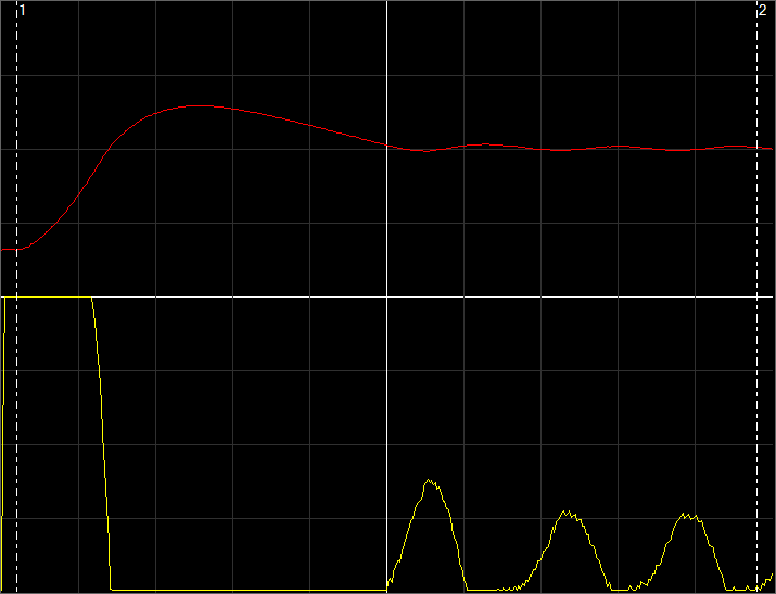

Hey,
Is het nog gelukt met de regeling?
Ik kon het zelf niet laten om ook een beetje met PID te spelen. Ik heb de regelaar van die link een paar posts geleden geïmplementeerd in de Arduino. Om te testen heb ik een weerstand aan een DS18B20 getaped. Ik heb ervoor gekozen om in de test niets te filteren, de DS18B20 geeft vrij nette sample waardes dus dat is in mijn situatie niet nodig. De Arduino gooit de gemeten waarde en de PWM duty cycle naar buiten die ik dan plot in een grafiekje. De temperatuur is aangegeven met de rode lijn in 10°C/div en een offset van -20°C. De gele lijn geeft de duty cycle weer van 0 - 255. (64/div en een offset van -255)
De setpoint waar hij naartoe regelt is 40°C . Zoals je ziet heeft hij behoorlijk overshoot tot wel 50°C en hij is ook niet helemaal stabiel op het einde. Hij oscilleert nog wel iets, maar dat is natuurlijk een kwestie van tunen. In theorie zou ik met deze data een schatting kunnen maken van de overdracht van het systeem. Als ik die heb zou ik de optimale PID kunnen berekenen. Maar daar moet ik wel weer even de theorie voor boven halen. Misschien wel een leuke uitdaging
De instellingen van de PID:
Ts = 1 sec
P = 100
I = 10
D = 0
