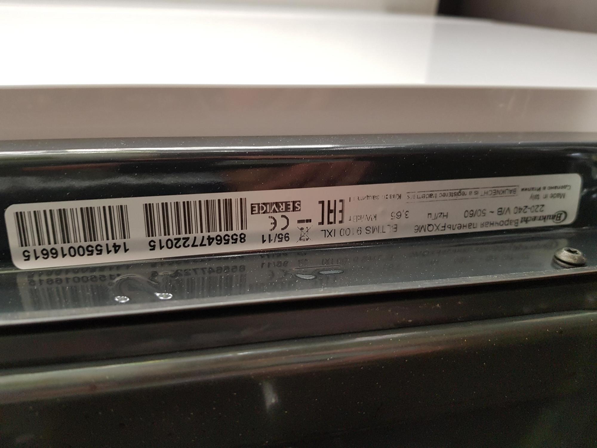

Mijn oven Bauknecht BLMTS9100IXL staat na in de config mode een bit van off naar On te hebben gezet om de oven weer te resetten opeens op Whirlpool met maar een beperkt menu opties. (instellingen, recepten en speciale functies).
kan iemand me helpen wat er fout is gegaan?

Ik heb wat service info in je brievenbus geduwd. Kijk maar of je er iets mee bent. De configuratiecode staat bij op je foto zie ik: 95/11
EricN
Proficiat. Welke fout was dat die terug zou kunnen komen? De lijst met foutcodes zat er ook ergens tss dacht ik?
Ik heb de eerste file die je gebruik en dan het rechse protocol met config menu gebruikt en dan de config op 95 en 11 ingesteld toen was hij weer naar bauknecht. Nu is het wachten als die warm wordt en open gaat of hij weer naar een automatidche routine springt gelijk als F3.

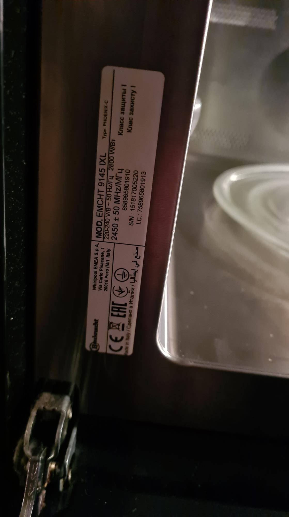

Ook ik loop inmiddels tegen het probleem met het display aan. Bauknecht oven, is nu ineens Whirlpool en alle knoppen werken niet. Ik had al een reset geprobeerd en kom dan idd in de programmeer stand.
Betreft een Bauknecht EMCHT 9145 IXL met de nummers 858965801913 & 151812009515 . Is er iemand die me van de juisteconfig lijst kan voorzien?
