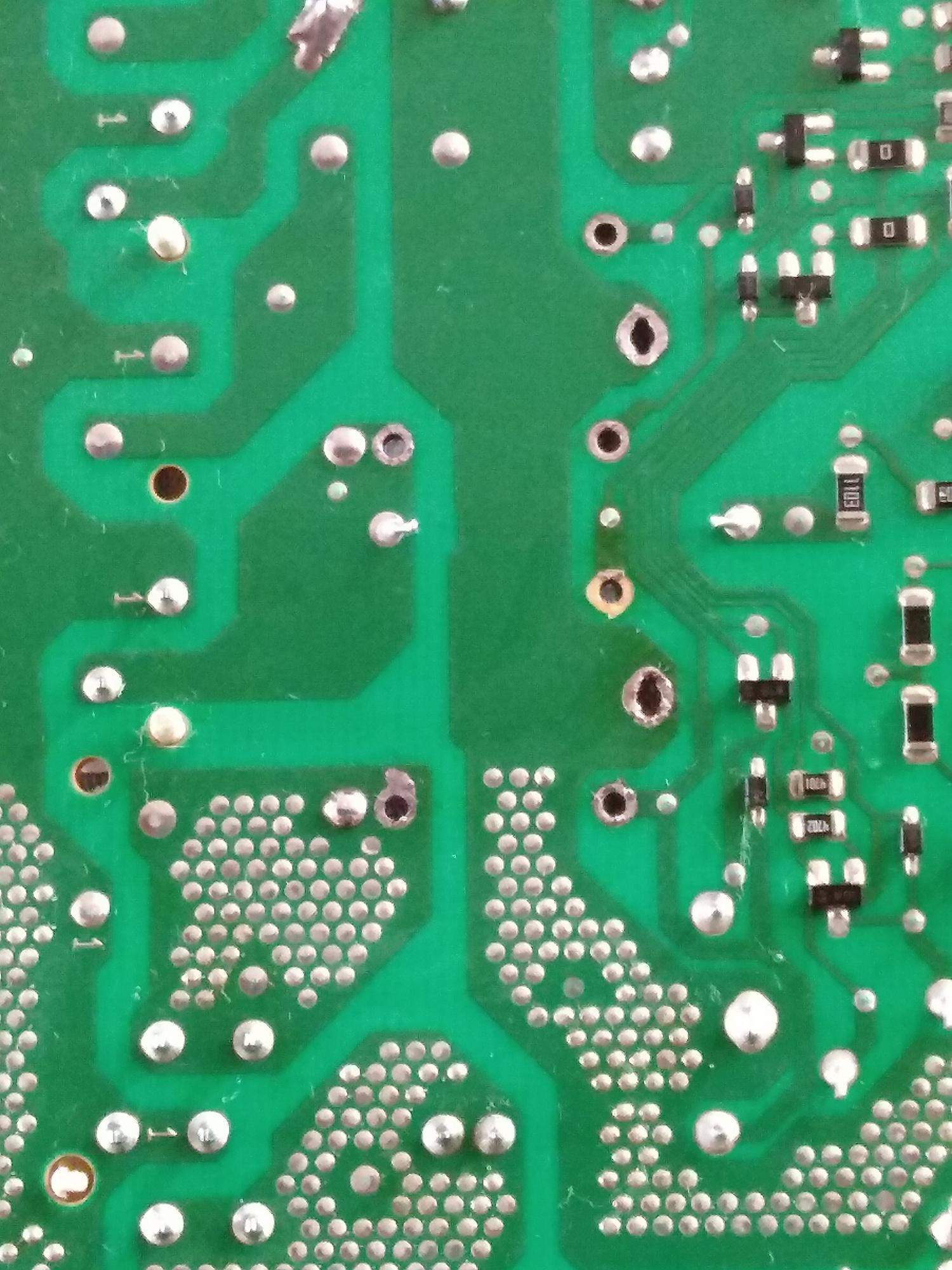

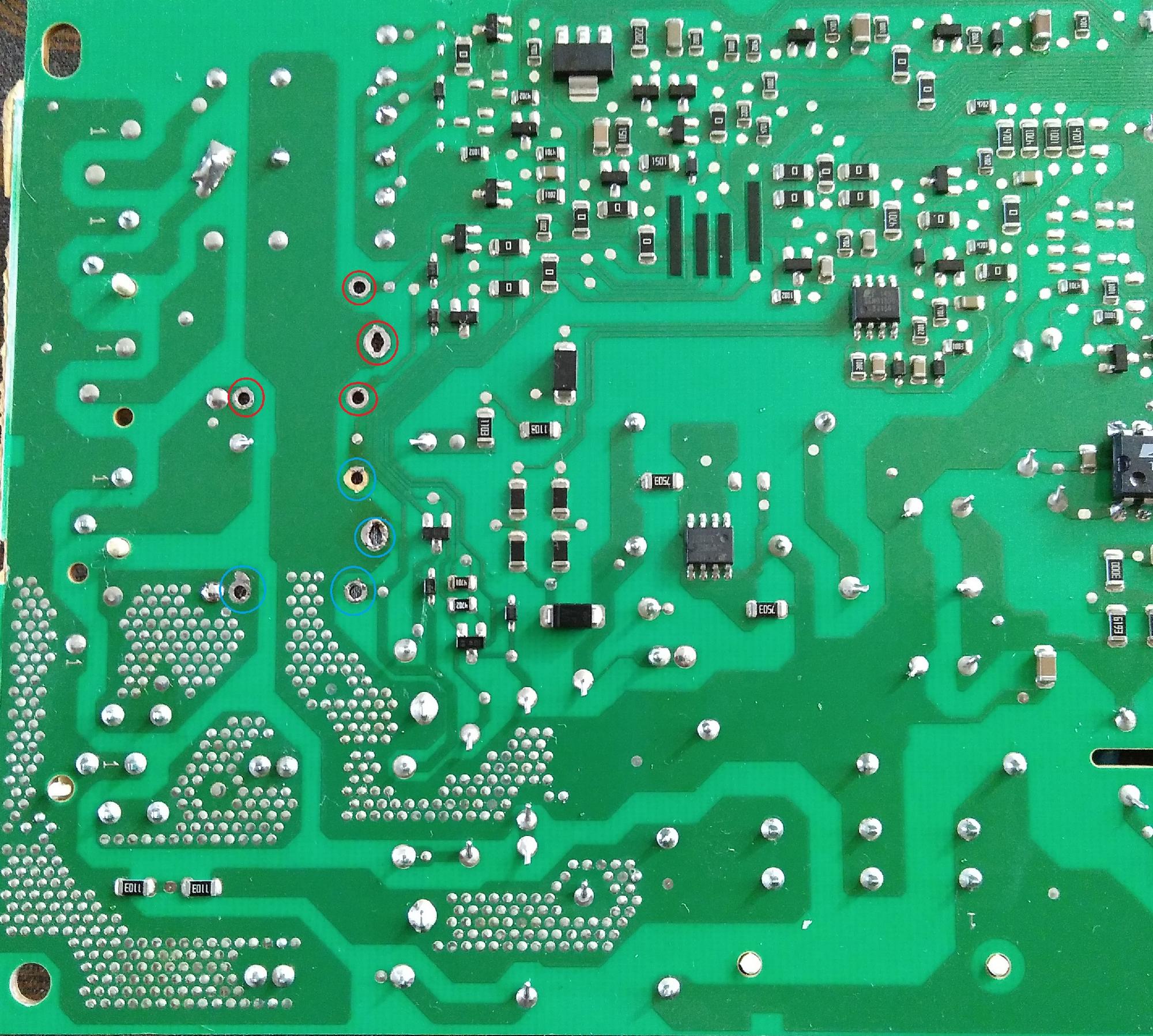

Mijn relais op de print is doorgebrand. Maar ik kan het origineel niet vinden. Er zit een 899-1A-F-C G27 9V DC relais op, dat zichtbaar is 'gesmolten'.
Weet iemand ook of (en welk) relais overeenkomstig is? Ik weet niet goed waar ik op moet zoeken...

Even een foto maken van twee zijden van de print dan is er waarschijnlijk wel een goede vervanger te vinden. Wat is het merk van het huidige relais
De relais zijn van Song Chuan. Er zaten twee op de pcb, ik heb ze er allebeide afgehaald (rood de ene en blauw de andere).

Elk relais heeft een bepaalde legering van contactpunt. Bij deze is het AgNi. Bij andere bv AgNiO2. Dit bepaald volgens mij de prijs en duurzaamheid. Ga je voor het verkeerde type (kan een lettertje verschil zijn) dan zijn problemen niet uitgesloten. Ik let altijd erop dat ik niet minder in kwaliteit ga, zeker bij dit soort stromen (10A door een 10A relais).
Nee, geen 12V relais gebruiken!! Schakelt slechter in en met contact verbranden tot resultaat. Let op de je nu 16 A relais gebruikt!! Latere printen waren daar op gemodificeerd. Dit met de relais kwam vaker voor..

Ga maar na: relais schakelt max 10 Amp. Verwarming is 2200W, dus schakelt ook 10 Amp, gaat op den duur fout. dus een zwaarder relais nemen!! Siemens Bosch heeft heeeeel wat vaatwassers moeten modificeren...Vlogen in de brand!

gewoon 16 Amp relais 9V is verkrijgbaar en ErikN, je moet modificaties ook respecteren.. de printen komen nu met 16 A relais.. Bosch voelt de claims anders komen!!

dit is een 12A relais, de 16 en 20A waarden kun je niets mee in dit geval. ik had dat idee al, de 16A versie welke ook echt 16A cos1 mag schakelen ( en geen specs die worden opgeklopt ) is doorgaans iets hoger..
