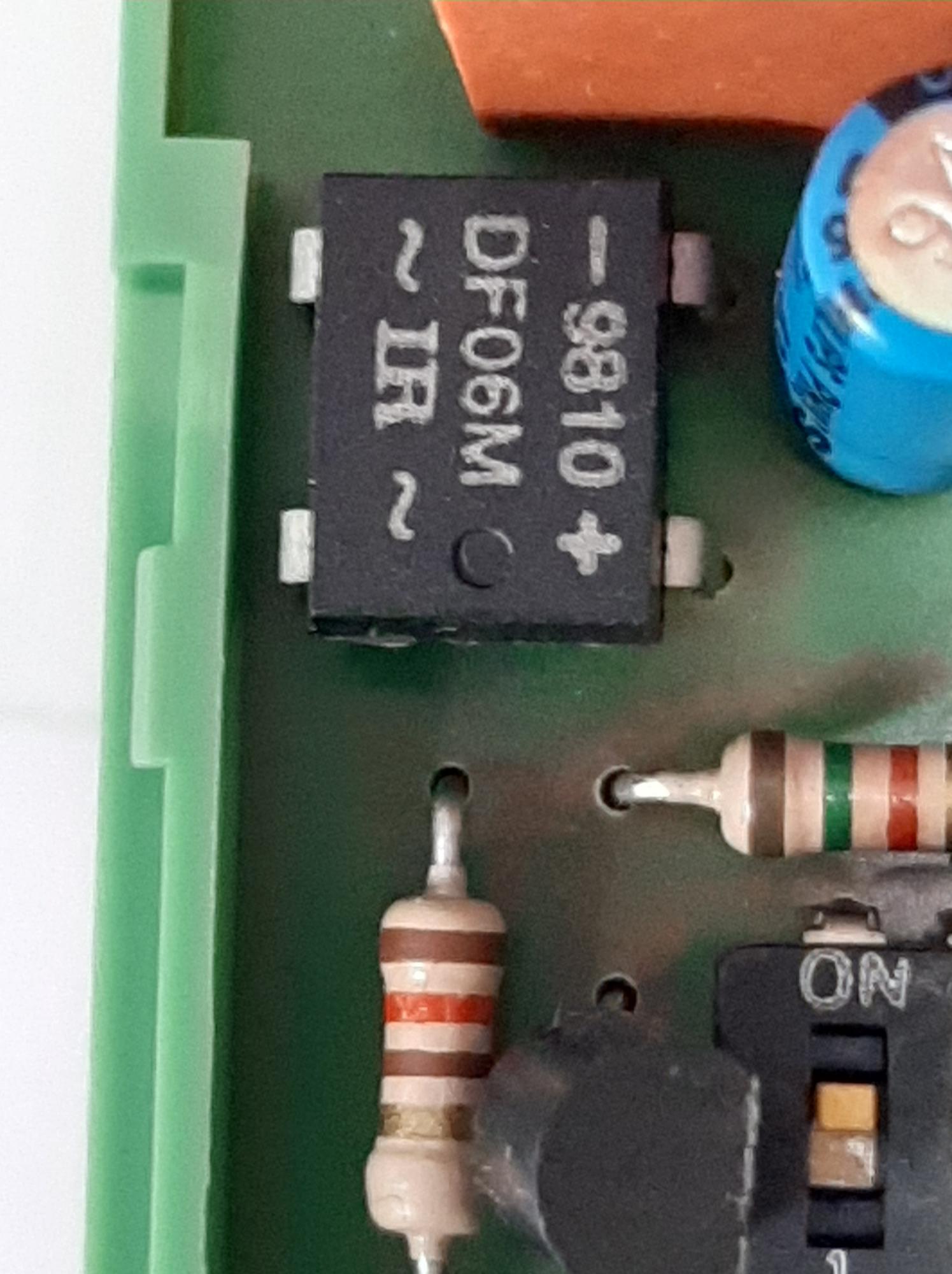

Wie kan me helpen aan de aansluitgegevens van deze module ML 100 A.
Heb internet afgezocht maar niks kunnen vinden.
Staat geen merk of leverancier op.
Op de site van conta clip staan er wel maar niet dit type.
Vermoed dat ze uit de meet&regel techiek komen. HVAC.
Begin eens met scherpe foto's te posten
En waar 't ding bij hoort (wat voor apparaat)
Waarom denk je dat het van die Contaclip af komt?
Ze komen uit een regelkast van HVAC installatie.
Daar zaten ook interventie module,s in van conta clip vandaar me opmerking.
Op 30 augustus 2020 18:41:25 schreef bajo57:
Dan moet er toch documentatie zijn wat beschrijft wat het ding moet doen?
Dan kan je van daaruit toch terugwerken?
een 4 voudige interventiemodule.
schema hier te vinden https://www.aqualectra.nl/bestanden/pdf/ml100-serie.pdf
zo te zien zijn de eerder geposte modulen 1 voudige interventiemodulen, wrs de ML 100
niet meer de modernste sturingen, het lijkt me gewoon een CV pomp regeling van een groot pand.

Testman,
Bedankt voor de info.
Dit is wat ik zocht.
