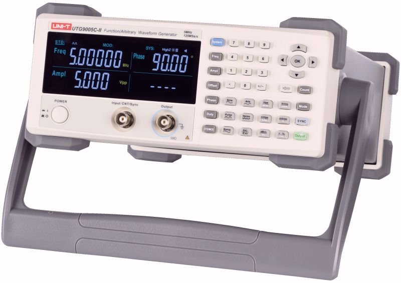

Toevallig het ik op mijn blog vorige week de UTG9005C-II van Uni-T getest. Kost maar € 120,00 en levert perfecte sinussignalen af tot 1 mV effectief.
Bij 1 kHz heb ik de THD gemeten als 0,07 % bij 1 Veff. U kunt de uitgangsspanning niet alleen als Vtop-tot-top instellen maar ook als Veffectief.
Bovendien heeft hij op de achterkant een tweede uitgang die 4 W levert, goed voor bijvoorbeeld rechtstreekse luidspekertests.

Wat betreft de vervorming, die is bij 14Bit fanctie generatoren rond de 0,03%
Mijn Rigol en mijn Hameg functie generatoren hebben deze specificatie.
De Uni-T die Jeveer laat zien is duidelijk slechter gespecificeert.
Voordeel van de Uni-T zal voor sommige de 4-Watt versterker zijn in deze functie generator.

Ik zou eerst voor optie 1 gaan: PM5131 moet je voor 20-30 eur kunen krijgen. Makkelijk te bedienen, goedkoop, zelf te repareren.
Optie 2 lijkt aantrekkelijk maar valt tegen op spec's (0.2% vervorming, 3% lineair) en bediening. Meeste digitale generators zijn makkelijk stuk te krijgen.

Bij moderne Chinese generators is het eerste wat wegbezuinigd wordt op een budget model alles dat niet meteen functioneel is. Meestal dus de beveiliging, ontkoppel C's, koeling, levensduur en degelijkheid componenten.
Ik vindt een DDS geen goede keus tenzij je wilt investeren in een Rigol, Siglent, etc va Eur 300
Die Uni-t lijkt een Eur200 generator die nog eens extra uitgekepen is. Dat zie je aan het display en de spec's, die overeenkomen met 10bit ipv de opgegeven 14 bit.

Nu TS kenbaar gemaakt heeft dat zijn zoon er ook wat wil mee doen is een digitale generator wel eens zo leuk, maar ik herhaal het nog eens : koop die dingen niet voor op de kast te zetten.
