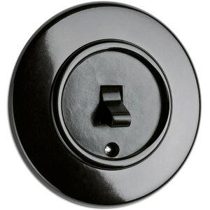

Ik heb een vraagje over de stand van een lichtschakelaar. Als die naar boven staat is dat AAN en naar naar beneden is dat UIT. (Aangepast) licht schakelaar op zolder staat dus wel goed , daar kom ik nu achter.
In het men huis dat gebouwd is begin jaren 50 zitten er nog steeds oude lichtschakelaar die nog altijd goed werk. Niet allemaal maar want ik heb recent er nog eentje moeten vervangen en die heb ik net anders om aangesloten kwam ik later achter. Op zich niet erg want even 230 uit op die kring en de zaak omdraaien.
Maar mijn vraag is eigenlijk wat is de reden ervan dat dit zo gedaan word , want bij bv 12 v dc voedingen zie je het zelfde en bij tuners en audio versterkers ook.
Heeft er iemand een idee hoe dit gekomen is of ontstaan ?

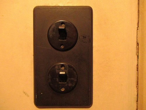

Alleen zijn ze hier niet rond maar vierkant. Heb er een foto van gemaakt het is een dubbele. Die staat op de overloop van de zolder.

Ja sorry als ik een foutje gemaakt heb , ik zit hier op zolder en hier is nog zo een oude schakelaar en die heb ik even beken. En naar beneden is AAN. Ik vind ze eigenlijk mooier dan de huidige klik schakelaar maar dan is dat smaak.

De oude tuimelschakelaars-met-hefboom waren inderdaad beneden uit en boven aan, maar niet alleen omdat dat 'veiliger' was: zo blijft er op de schakelaar minder stof liggen...Om die tweede reden worden de moderne lichtschakelaars vaak gemonteerd met beneden aan en boven uit: minder oppervlak wat stof kan vangen.
Nog iets waar ik nog niet aan gedacht heb , ja nu je het schrijft het klopt wel dank.
