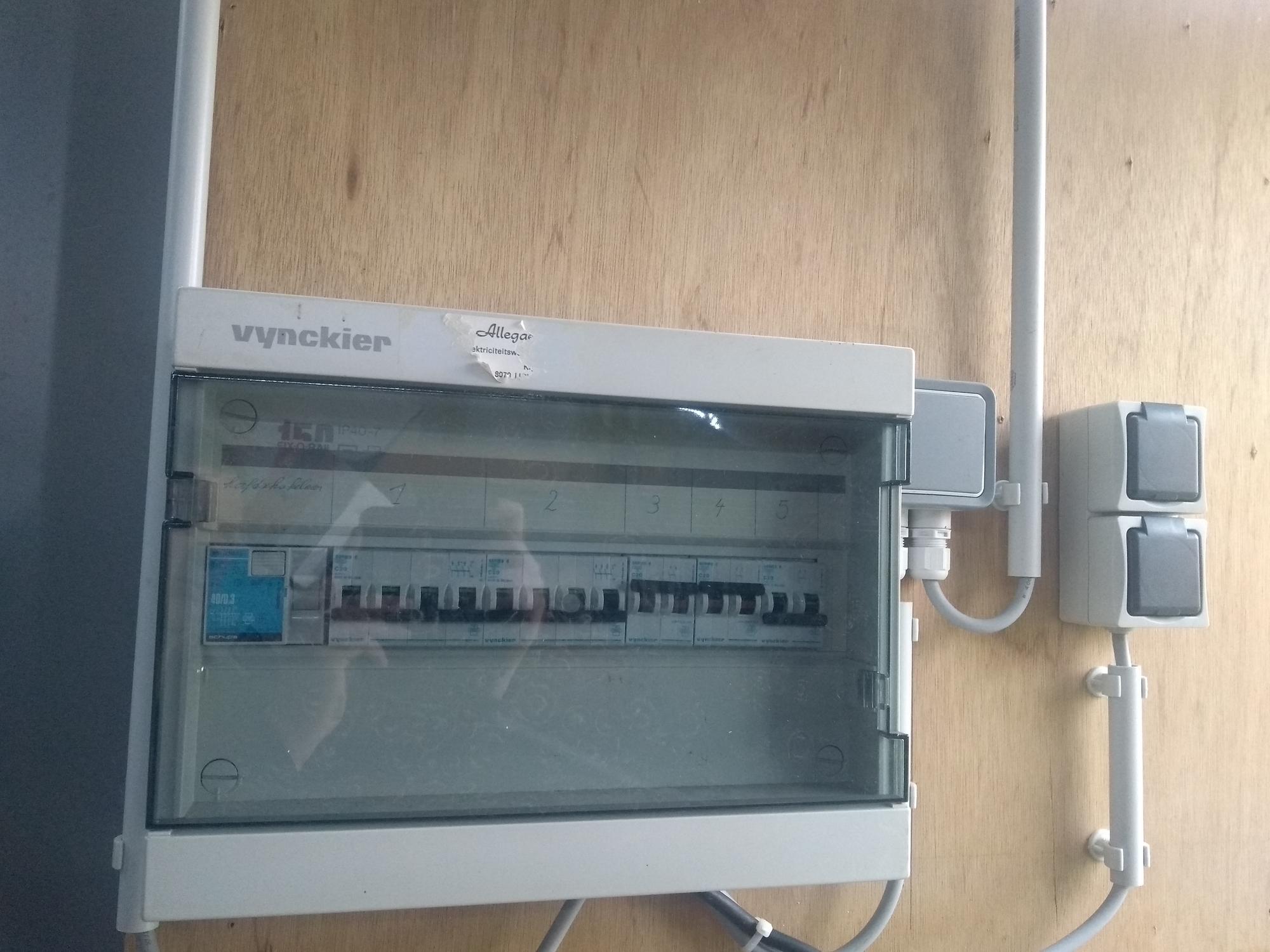

Ik had er wel voor gezorgd dat je kabels altijd van onderen ingevoerd worden. Bij sterke condens, loopt het water zo in elk geval niet naar binnen. Zo'n 'ding' om een kabel is in mijn optiek altijd wat eh... twijfelachtig als afdichting.
