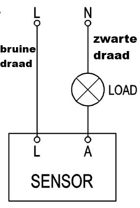

Ik wil in mijn toilet de lichtschakelaar vervangen door een beweging sensor van Ecobright (zie plaatje). Ik heb een Philips HUE armatuur (zie plaatje) hangen en die bedien ik nu met de schakelaar. So far, so good.
Als ik de sensor aansluit dan krijg ik deze niet werkend. Ik heb de bedrading aangesloten zoals aangegeven in de manual (nog een plaatje).

Als je het schuifschakelaartje op de voorkant OFF-ON-PIR op de stand ON zet, dan moet de lamp sowieso continue gaan branden. Staat deze (nog) op OFF dan zal de sensor niets doen en licht ook niet aangaan. De stand [PIR] is voor sensor-stand.
De bewegingssensor kan afgesteld op de tijd dat deze licht laat branden na beweging met het draaiknopje [TIME] en de lichtsterkte waaronder de sensor pas zal werken met het draaiknopje [LUX].
Zet het draaiknopje [LUX] helemaal open naar rechts, zodat de sensor altijd zal werken, ook in daglicht.

Ik heb alle drie de standen geprobeerd, maar zonder succes.
