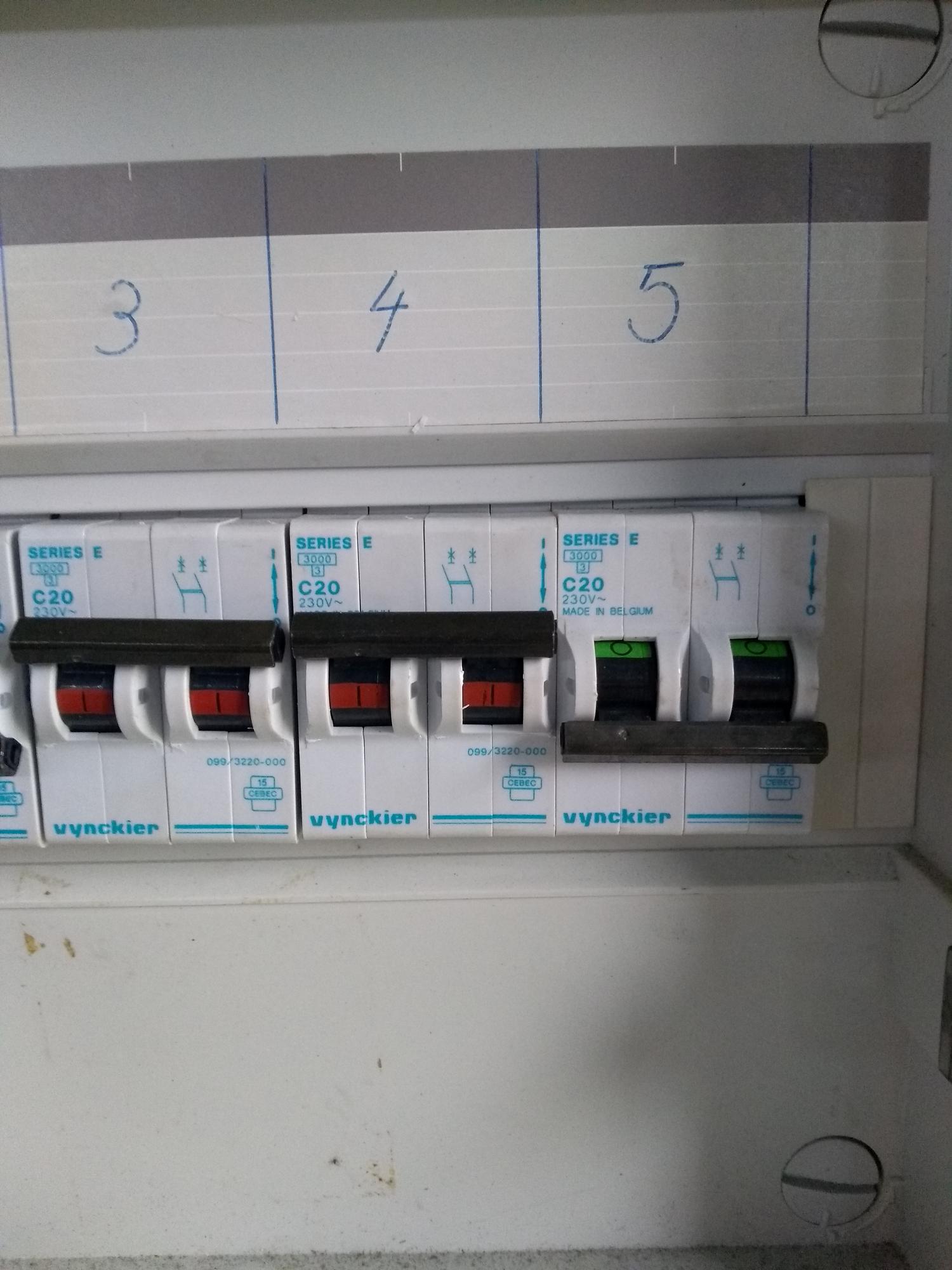

Ik heb een zeecontainer die redelijk definitief blijft staan als werkplaats. Ik ben momenteel bezig met elektriciteit te plaatsen. Ledverlichting en stopcontacten.
Gebruik:
- radio (!!!)
- computer
- zaagmachine 1300w
- Batterijlader, ...
- Iets van verwarming zou plezant zijn.
- compressor 1500w
De apparaten liggen nooit (langdurig) samen aan.
Bekabeling is in de container allemaal 2,5mm en heb een recup zekeringkastje gehangen (verlichting, stopcontacten binnen, stopcontacten buiten)
Probleem: ik krijg stroom via een stopcontact die 25m verder ligt via 3*2,5mm. Ik weet dat de omstandigheden niet ideaal zijn, maar zou graag bekomen dat ik het veilig hou, ik weet hoe ik het moet aansluiten, maar ken niks van waardes. Tips?

Als je van 25m verderop je spanning moet halen, dan zal daar al een 16A zekering zitten. Je kunt nog een extra onderverdeling maken, maar hoe zinnig is het? Om het een soort van selectief te krijgen zou ja naar 6A moeten. Dat is met 1500W al wat eh... krap zeg maar.
Ik zou bij binnenkomst een ALS gebruiken en voor de rest de boel gewoon aan elkaar knopen. Een onderverdeling heeft niet zo veel zin, daar je voedings zekering al te krap is om met die apparatuur die je hebt nog iets van selectiviteit te krijgen. Ofwel: bij een sluiting gaat de voeding toch mee (en het licht uit).
Nou, vooruit, je kunt een lichtgroepje op 4A zekeren en met 1.5mm2 bedraden. Het scheelt wat in koper...
Als je de zekering van de voeding niet vertrouwt (omdat die bijvoorbeeld niet onder jouw beheer valt), dan zou je bij binnenkomst ook nog een 16A automaat kunnen gebruiken. Daarmee voorkom je in elk geval dat je zelf de kabel op rookt. Als er in de kabel wat fout gaat, dan is het in elk geval min of meer 'buiten'.

Op 2 oktober 2020 13:49:04 schreef EricP:
Maar als de kabel dan een keer oprookt, of gewoon beschadigt raakt, gaat een ALS in de container je niet helpen.
Daarom de aardlekschakelaar daar waar die hoort: in de hoofdverdeler bij de meter.
@Kilian: Sooh. Kost duur.
EricP
mét CE
Dat hoeft ook niet.
Bij een opgerookte kabel helpt een ALS hoe dan ook al niet... En bij de hoofdverdeler moet je maar net wat zelf kunnen. Niet zelden 'mag je ergens een stekker in prikken' en dat was het dan...

Zorg ook dat je de container van een deugdelijke aarde voorziet!!
Zorg dan wel dat de binnenbekleding goed isolerend is
Als jij ergens met je fikken aan zit, dat onder spanning staat, ben je gelijk de 'bliksemafleider' en dat kan bij knutselaars best wel eens voorkomen....

Twee, aarden.
Veiligheidsaarding, dus onder de anderhalf Ohm.

Bedankt voor de info allen.
Zoals net gezegd is isoleren geen optie. Dat er condens en dergelijke is heb ik de vorige jaren ervaren, maar het is nu eenmaal zo.
Het elektriciteitsleverend gebouw is een recent schoolgebouw, tot vorige week nam ik mijn stroom van een gewone 2,5mm² verlengkabel. (nu nog steeds, maar heb door de extra stopcontacten wat meer luxe
Werkvloer is hout, alle stopcontacten kabels zijn aan hout bevestigd, heb een houten regelwerk binnenin.
Ik geraak makkelijk aan de voedingszekering, maar zou niet graag hebben dat het hele schoolgebouw zonder elektriciteit valt doordat ik iets te zwaar heb aangesloten
Had ook het idee om de container extra te aarden.

Op 2 oktober 2020 16:13:07 schreef Tidak Ada:
Als jij ergens met je fikken aan zit, dat onder spanning staat, ben je gelijk de 'bliksemafleider' en dat kan bij knutselaars best wel eens voorkomen....Jij hebt toch ook geen stalen vloer in je werkhok?
Even een wat late toevoeging, voor de duidelijkheid niet als edit: Een werkplaatsje in een stalen container is niet te vergelijken met een badkamer of keuken. Daar is potentiaalvereffening zinvol. Hier zie ik juist gevaar. Als je met elektrische apparaten en elektriciteit bezig bent lijkt het mij zinvol dat er juist géén stroom door het lichaam kan lopen tussen spanning voetende delen en geaarde vloer of wand; lijkt me juist gevaarlijk! Hier is geen waterleiding, die mogelijk onder spanning kan staan. Op een ALS zou ik niet graag vertrouwen, 30mA is me teveel.....
‘t Kan zijn dat ik de NEN regels niet snap, maar dit is wat ik voor mezelf kan beredeneren.
Leg maar uit waar ik eventueel fout zit.....
