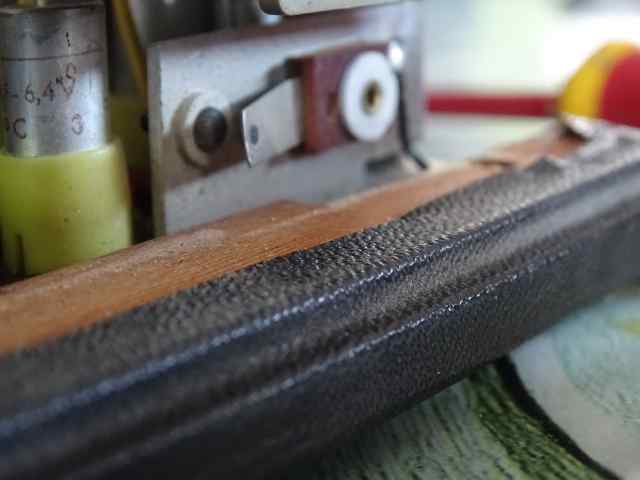

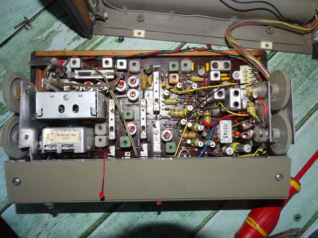

Gisteravond had ik hem al open liggen om gewoon eens de eerste transistor technieken te bekijken. Het typenummer is 7234 T serie nr K 1262
Vanmorgen alle stof eruit gehaald en zo goed mogelijk gereinigd.

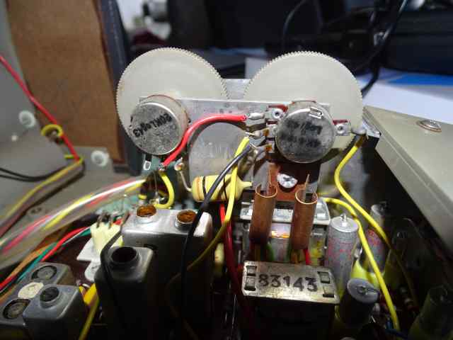

De potmeters schoonmaken is nog niet echt gelukt, het zijn gesloten types en niet van die open gammele dingen die in de jaren 80 overal in zaten.
Een paar foto's (de eerste 5)
Wat opvalt is dat aan de buitenzijde de radio geheel kunststof lijkt maar de binnenzijde opgebouwd is uit hout en hardboard. Verder is de zenderschaal nog kraakhelder en dat voor een radio van 55 jaar oud.
De externe antenne omschakeling vind ik mooi gemaakt met een draad bediende schakelaar (foto 4)
De luidspreker lijkt een enorme magneet te hebben maar blijkt waarschijnlijk een afgeschermd type te zijn.
De AFC schakelaar werkt niet, ik heb de puntjes al schoongemaakt met dusty. Ik denk dat iker met wat agressievere spul overheen moet.
flipflop
Spoelen met IPA klinkt heel leuk, maar daarmee verwijder je ook het smeermiddel dat in de potmeter zit. Met name rond het asje. En soms zit er ook wat "spul" op de loper/koolbaantje. Als dat heel schraal wordt, dan krast alles hard over elkaar heen.
Nou weet ik ook niet hoe het wel precies moet, maar wat ik hoor is dat contactsprays een soort systeem zijn. Bv eerst reinigen met 60, daarna spoelen met WL, dan smeren met 61 (?). Zoiets. Dat 60 is best fijn spul, maar je moet het dus niet laten zitten gezien z'n corrosieve eigenschap.
Het zijn zoals op de foto te zien is metalen gesloten type's , als ik die helemaal schoon maken moet dat moet het dekseltje eraf.
De volume potmeter doet het een stuk beter na een flink aantal keer van 0 naar max te hebben gedraait. De toon regelaar lijkt hoorbaar op een bepaald plekje een onderbreking/ slecht contact te maken.

Kontakt chemie raadt altijd aan om eerst vuil weg te spoelen voordat je er contactspray in doet.
Als ze geheel gesloten zijn, klein gaatje boren met dremel.
Ik spoel met ipa, en smeer met een heel heel klein beetje 390
390 mag blijven zitten denk ik, net als 61.
Bij spoelen moet je wel uitkijken dat je geen eventueel vet uit de bus van het asje spoelt als dat erin zat. Dus gewoon even spoelen en niet te bont maken.
licht vervuild, alleen schoonmaken en niet smeren: WL of IPA.
licht vervuild: WL/IPA - 61
licht gecorrodeerd: WL/IPA - 390
zwaar gecorrodeerd: 60 - WL/IPA - 61 (dit is de officiële volgorde die Kontakt zelf aangeeft maar helaas niet in grote letters op de bus drukt)
60 mag inderdaad nooit blijven zitten en ik zou het zelf alleen in het uiterste geval gebruiken.
[Bericht gewijzigd door maartenbakker op (22%)]
Er hoeft geen gaatje in de potmeters geboord te worden.
Als je goed kijk, dan zie je aan de achterkant van de potmeters een klein deukje. Via de zijkanten van dat deukje kan je liters kontaktspray inspuiten.
