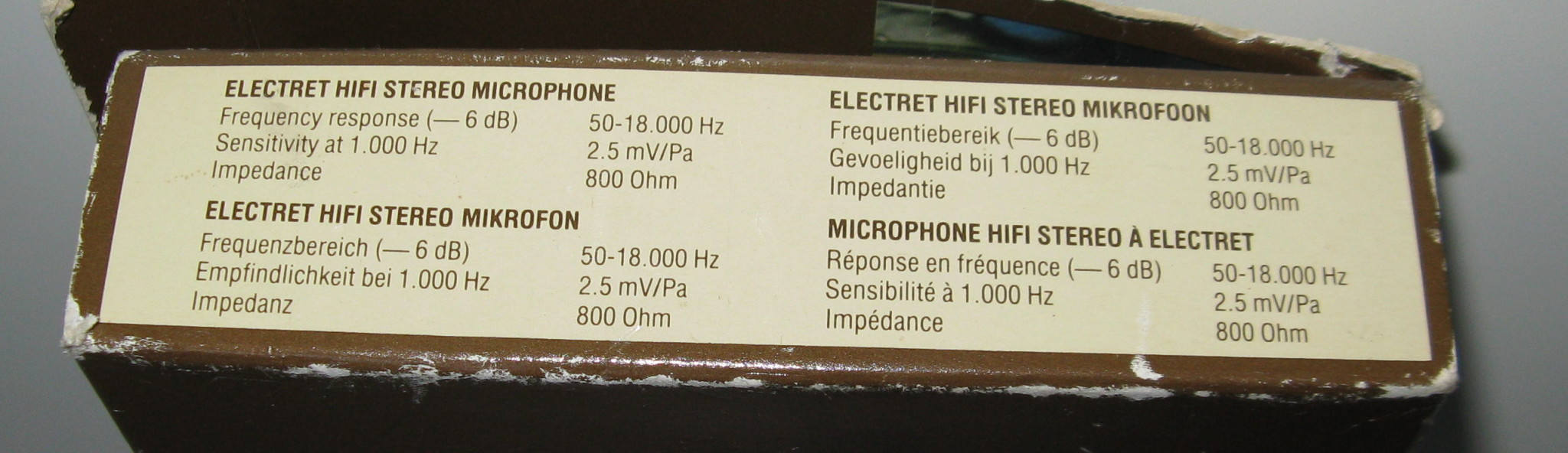

Een Philips N8404|02 microfoon-set, niet helemaal compleet want het andere voetje is 'ergens' gebleven maar geen idee waar.
Ik denk dat de 12NC voorop de doos staat, 8930 840 40201 'm is:
De specificaties staan op de zijkanten van de doos:
En ik denk dat 'ie uit 1983 is:

Leuk ding! En het verhaal hoort er altijd bij voor de context.
Gezien het hifi kruisje is mijn eerste gok voor code 083 week 8 van 1973, een datumformaat dat ik eerder in de jaren '50 en '60 zou verwachten maar ik weet niet hoe men destijds de niet geserienummerde spullen codeerde bij ELA. Sommige coderingen werden nog heel lang na afschaffing gebruikt.
Volgens andere bronnen zou hij van 1980-1982 in de catalogi gestaan kunnen hebben. Dan zou week 8 van 1983 theoretisch ook mogelijk zijn, maar ga ik ook een beetje gokken op kwartaal 3 van 1980 (wel een grote gok want ik ben nog nooit kwartaalcodes van deze vorm tegengekomen hoewel ik vermoed dat ze bestaan).
Even gezocht: de N8404/02 komt voor als accessoire in een cassettedeckgebruiksaanwijzing van 1979, dus dan is 1980 plausibel en 1983 misschien nog mogelijk.

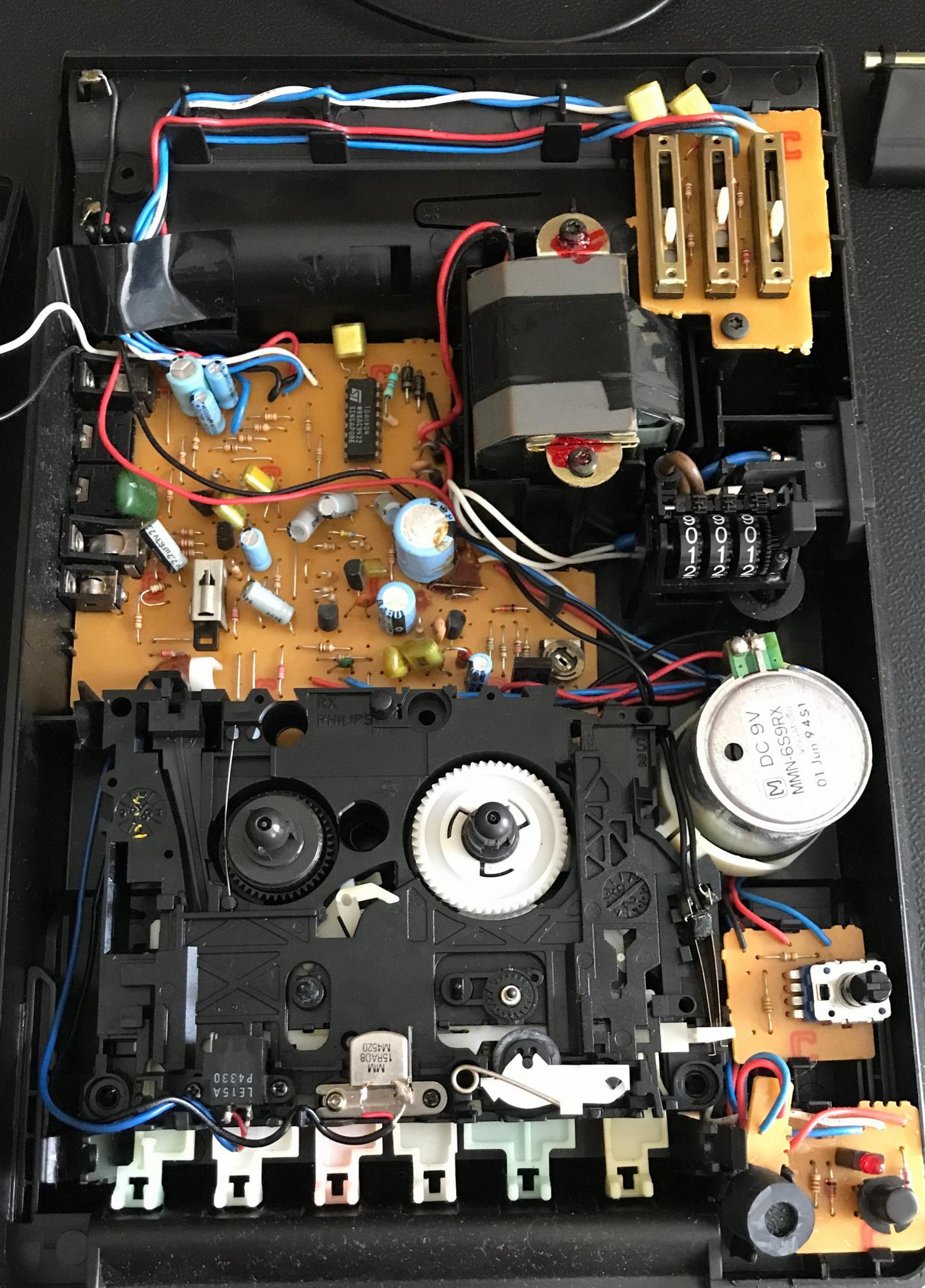

En ik blijf even bij de audio-dingen, met weer een cassetterecorder, maar een andere dan in vorig topic (Dat was een N2234), namelijk een Philips AQ6350/00 :
nr.KT 019427060108
Betekend de PZ1 nog iets?
Bij het aanzetten bromde 'ie erg, na uitzetten en even goed bewegen van de volumeregelaar en toonregeling was dat (na opnieuw aanzetten) wel minder. Hij heeft stilgestaan sinds... begin dit millennium denk ik.
Bij het afspelen van een cassette hoor ik toonhoogtevariaties.
Dezelfde cassette heb ik in een andere cassettespeler getest en dan varieert de toonhoogte niet. Ik denk dat de bandsnelheid dus niet constant is. Misschien open ik een reparatietopic, maar eerst heb ik de cassettespeler geopend. Torx10 schroefjes.

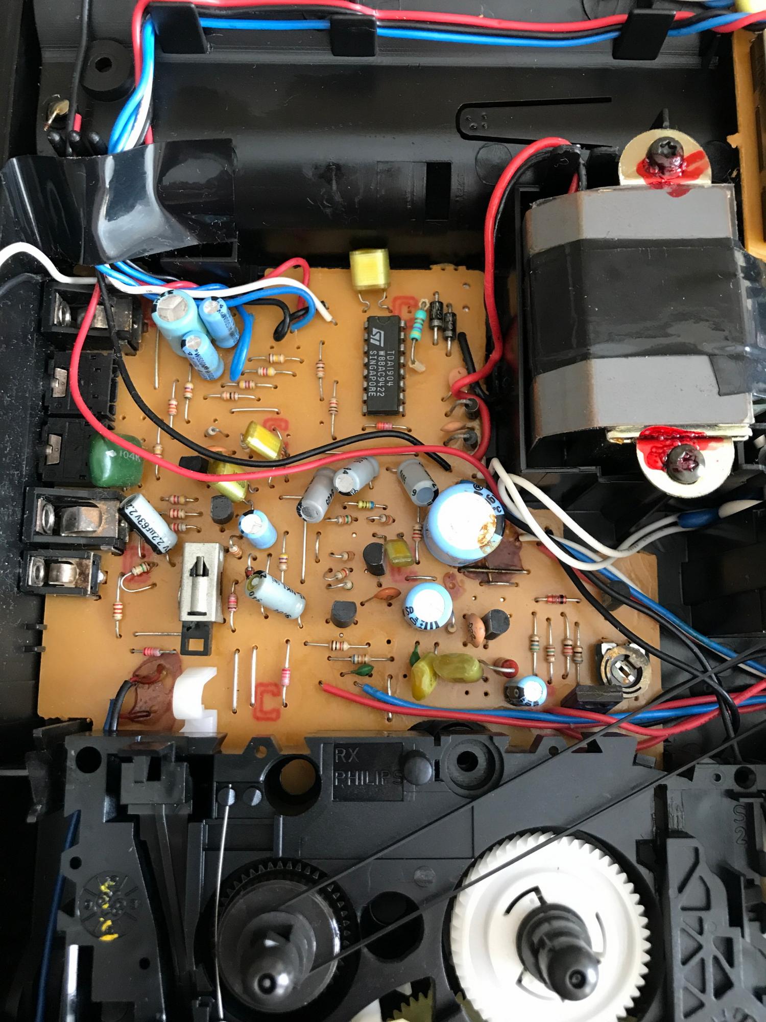

Misschien vind maartenbakker de nummers op het motortje ook nog interessant?
MMN-6S9RX 01 Jun 94S1
Heb je wel eens van het elcomerk "Wisdom" gehoord?
De grijze elcotjes staat NKL op. En 9405 of 9404, wellicht een datumcode?
Het grijze elcotje linksboven op de foto lijkt wat olie op te zitten. Zit ook op de print. Hopelijk olie uit loopwerk...
Het bruine naast de grote elco rechts is 'bruine lijm' die ooit wel geel geweest zal zijn. Niet gemeten of het geleid. Ook niet weggehaald. Alle bedrading aan de print zit gesoldeerd, zonder connectors, en de print verwijderen vraagt nogal verdergaande demontage.
Er zit een TDA1904 versterkerchip in, met een ST logo:
TDA1904 W88AC9422 singapore
Op het loopwerk staat 'RX PHILIPS'

Bandrecorder is van mijn moeder geweest. Ik denk er over na 'm netjes te herstellen (uitzoeken of er inderdaad iets mis is met de bandloopsnelheid, zoja uitzoeken hoe en dat repareren, bruine lijm en olie van de print wegtoveren, en misschien de elcotjes uitsolderen en nameten of blindelings vervangen door known good, minstens de voedings-afvlakking vanwege die brom, en het olieachtige elcotje vanwege de vloeistof). Maar alvorens een yak te gaan scheren was het originele plan bandjes te digitaliseren, en gezien er een ander werkend deck is... En die bandjes nog niet gedigitaliseerd zijn... Voorlopig heb ik 'm netjes dichtgeschroefd en genoteerd welke elcotjes er in zitten.
(47u/16V 2 maal, 470 u 2 maal: 10V onder speaker en 16V naast buffer, 10u/50V 2 maal, 2u2/63V 2 maal, 0.47u/63, 1u/63V, 100u/10 V en 2200 uF /16V elk 1 maal. For what it's worth)

KT is Hong Kong, dus lokale elco's. Hoefden niet slecht te zijn maar als de boel bromt of als er zelfs eentje lekt (meestal prut, niet olieachtig) dan zijn ze wel verdacht.
RX is het type loopwerk, een eigen ontwikkeling van Philips Oostenrijk.
Het snaartje kun je voelen aan hoe makkelijk het slipt. Gewoon even het vliegwiel tegenhouden als hij loopt. Je moet duidelijk tegenkracht voelen en het motortje moet het er moeilijk mee hebben.
PZ1 is het merkteken van Philips dat bij het S+ keurmerk hoort. De letters zullen wel staan voor Philips Zürich.
Zachte tandwielen (geelachtig) kunnen verdacht zijn.. Maar de samenstelling kon wel eens verschillen en ik denk dat droog opslaan ook al heel veel helpt.
Ja, dat lijkt in orde. Hij werkt nu ook gewoon goed. Het lijkt er op dat de cassette zelf wat zwaar liep.
(Maar ik heb ook de 'variable pitch control' even heen-en-weer gedraaid zoals je ook krakende volumepotmeters en stoffige schakelaars kunt "masseren" tot ze het weer doen. En een droog wattenstaafje tegen de kapstan aangehouden en op dezelfde manier het rubberwieltje dat daartegenaan drukt gepoetst. Het zwaar lopende bandje heen-en-weer gespoeld en handmatig gedraaid op de zwaar lopende punten. Tape zat op 1 plek niet plat op de rol maar gekreukt, en die kreukels zijn er nu uit.)
(Dus meerdere variabelen veranderd. Het verschil tussen aanklooien en wetenschap is opschrijven wat je gedaan hebt, en het verschil tussen wetenschap en reparatiewerk is dat je bij reparatiewerk wél meerdere variabelen tegelijk kunt veranderen. Maar ik heb het opgeschreven

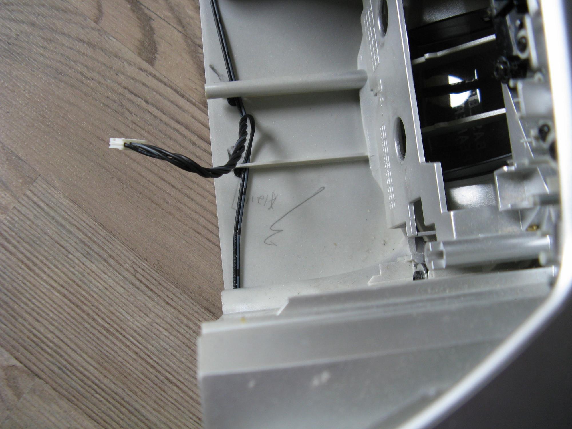

Terug ontopic heb ik wat foto's van het binnenste van de AZ1008 die ik eerde noemde. Dus niet de AQ6350, maar de zilvergrijze boombox. Ik wilde daar een line-out aan toevoegen, dat is gelukt *. En als 'ie dan toch open is... Maak ik gelijk foto's van de codenummers die ik zie, voor dit topic.
Dit is het printje achter de knoppen van de boombox. Er staat 8240 051 22208 op, met daaronder nog een markering.
De voorkant lijkt een soort datum/revisiestempel in de mal van het plastic te hebben. De speakers hebben ook opdruk, beter te zien in volgende foto.

En onderin de plastic voorkant staat een soort handtekening/markering van iemand, met potlood.
Ik heb 'm niet verder uit elkaar gehaald, maar eventueel wel hogere resolutie foto's.
