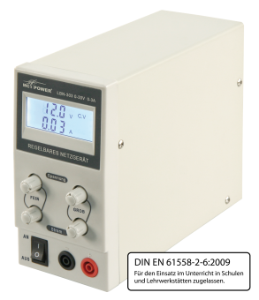

Komt hier vandaan: https://www.ett-online.de/Energie/Netzgeraete-und-Netzteile/Labornetzg…
Probleem: de Volt-instelling is niet stabiel.
Zonder belasting staat hij op C.V. (Constant Voltage).
Maar die zakt steeds weg en komt ook wel weer terug, maar hij zwabbert behoorlijk, bv 27,1V zakt zonder reden (ik hoef de instelknop maar aan te raken) naar 16,6V. Soms blijft hij daar hangen en soms komt hij terug.

Ik dacht eerst aan rotte potmeter, maar na een een paar keer flink heen-en-weer draaien wordt het niet beter. kDenk dat het wat anders is. [Edit: het valt wel op dat het aanraken van de grof-instelling vreemde reacties geeft, de fijn-instelling lijkt normaal.]
Ik kan me niet herinneren dat ik wat doms met de voeding heb gedaan. Hij stond al een jaar werkloos voor m'n neus.
1. Wat kan er aan de hand zijn?
2. Het schema moet vast ergens op het internet staan, maar waar?
[2a. Alle kabels van het frontpanel gaan naar een klein kaartje waarop TL494 zit: 40V, 0.2A 300KHz PWM controller]

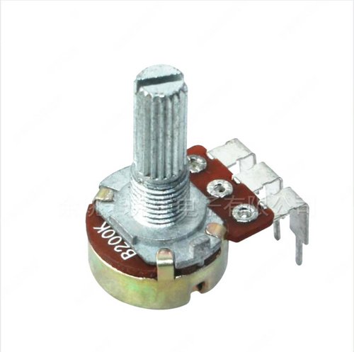

Ik vertrouw de potmeter niet.
Het is zo'n model B10k (=10kOhm lineair):
https://www.alibaba.com/product-detail/WH148-Rotary-Potentiometer-B10K…
WH148 - Zonder antiverdraainokje (maar dat kan ik als het er toch op zit er wel afkrijgen)
N=6.5mm
Lenght L=15mm
M (=zaagsnee?) =1mm
Shaft type KC (A=6mm) of KC/CI (A=6,5mm)
Als iemand toevallig zoiets heeft liggen hou ik me aanbevolen.

Kaartje met potmeters gedemonteerd, van die voor current blijken de pertinaxdelen geknakt. Ik moet nieuwe potmeters kopen.
https://www.ttelectronics.com/TTElectronics/media/ProductFiles/Datashe…
Type P160KN2 voldoet, moet allen de lipjes nog haaks omzetten.
Theorie 4: De potmeters zijn dood omdat het China crap is, 3 jaar werken is al langer dan bedoeld. Nieuwe potmeters monteren. Niet gaan klooien met de oude proberen te redden. btw, er zit geen vet in potmeters
Ja, die potmetertjes zijn gewoon ruk. Net te doen als er geen stroom doorheen loopt in toon en volumeregelingen, maar juist in regelcircuits waar een gelijkstroompje door loopt merk je heel snel iets van de slijtage.
Ik moet ook eens een stapeltje vervangers aanschaffen, ik heb ook gezeik met de potmeters in soortgelijke (maar niet identieke) goedkope labvoedingen. Voor de komende 6-12 maanden heb ik het even opgelost met contactspray en wassen met IPA maar als het dan weer fout gaat, is het ook echt over en uit.
Probeer europese vervangers te vinden. Misschien heeft Piher nog iets in premium kwaliteit met metalen as. Een plastic piher kost een paar euro, een metalen tussen de 5 en 10 euro en weegt een paar keer zoveel.

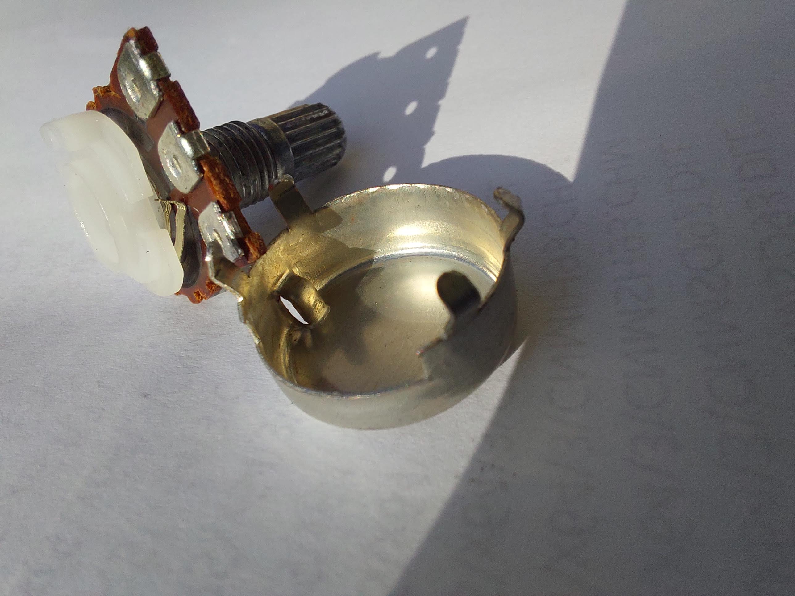

Op 17 november 2023 11:54:54 schreef fred101:
Ik heb er een open gemaakt, en heb inderdaad geen vet aangetroffen.
Wel voelt draaien aan de as gedempt aan.
Vandaar dat ik vetsmering verwachtte; wellicht gaat het met zoiets als in gedempte WC-brilscharnieren.
Welnee, jij geeft ze veel te vel credit, is gewoon beroerde toleranties, dus gat te klein of as te dik.
Het enige wat de fabriekjes die dit soort klonen maken, willen, is de prijs zo laag mogelijk maken. Al het andere is totaal onbelangrijk. Elke cent die ze kunnen bezuinigen wordt bezuinigd.
As zal wel een drupje smering hebben gehad wat nu is uitgehard...
