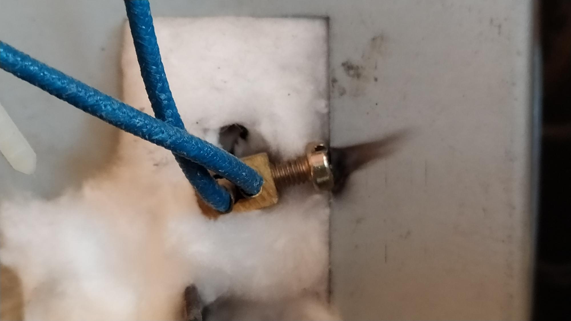

Omdat thermostaat zoiets zou kunnen verklaren, heb ik deze als eerste getest. Daarna de stekker in het stopcontact en aardlek vliegt eruit.
Even rondzoeken en dit gevonden:
Dit heeft volgens mij niets met de storing te maken, maar duidelijk waarom de aardlek eruit vliegt... (Is een verwarmings-spiraal van de zijkant, mogelijk/waarschijnlijk heeft dit af-fabriek al zo gezeten.)
90 graden linksom gedraaid* en weer vastgezet.

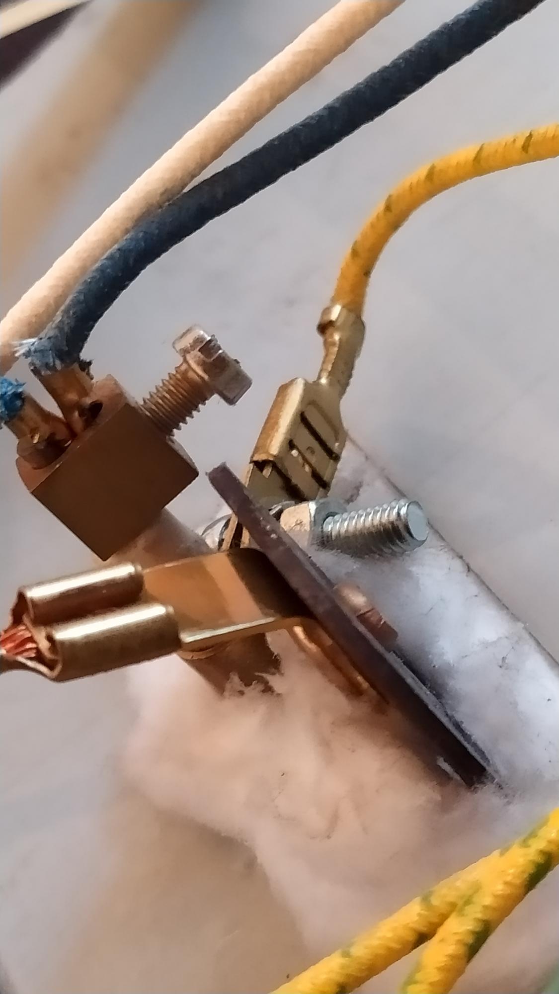

PPS: Onderstaand de andere kant van betreffende spiraal die veel verder naar buitenkomt en waar zelfs de GND op aangesloten/geklemd zit.
Als de stekker andersom in stopcontact zit, gaat deze via massa verwarmen, dus dat kan zeker met elkaar te maken hebben.. Aardlek detecteert alleen fase lek...
Dan staan nul en massa parallel bedoel je? Dan zal er toch al snel 30mA via de massadraad lopen? Ik snap 'm nog even niet denk ik.
Edit: zekering vloog eruit omdat de fase tegen massa kort sloot (eerste foto was de fase)* en toen we hem testten zat de stekker er andersom in (dus was eerste foto de nul en ging de stroom zich inderdaad verdelen over nul en massa).
* vraag is dus alleen wat de kortsluiting getriggerd heeft, misschien domweg het te hard dichtslaan van de deur of iets dergelijk triviaals.
Niet juist, als de nul ergens tegen de aarde komt gaat ook de aardlek eruit!
Er staat vrijwel altijd een paar volt tussen de nul en aarde dan is er al snel een verschil 30+mA door de aardlek, bij sluiting.
