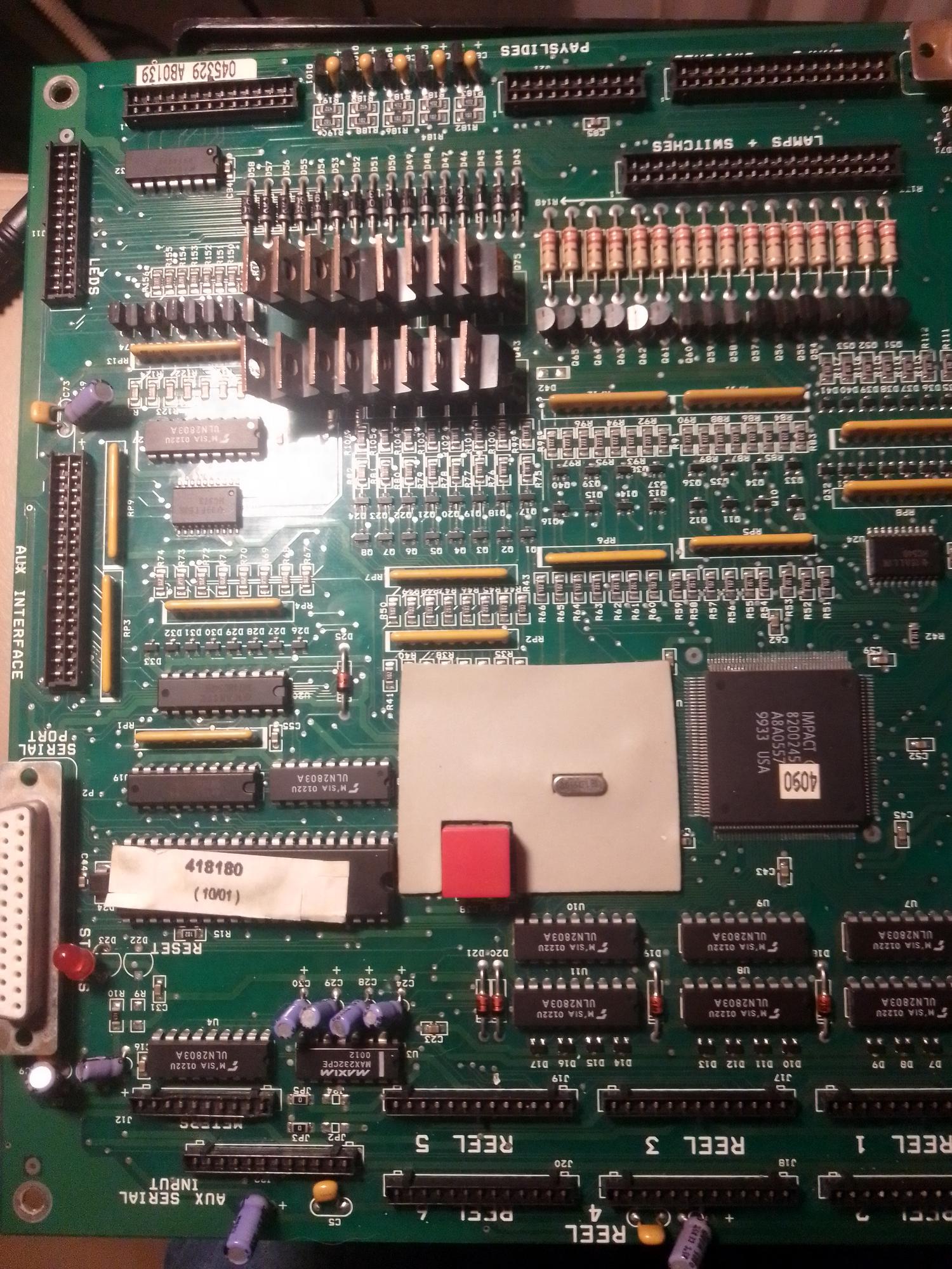

Ik heb 2 jpm gokkasten staan.
De 1 gaat aan maar valt uit na een paar minuten. Draait als hij aanstaat verder goed. Voeding is goed. Zit in moederbord. Op moederbord transistors en diodes doorgemeten met multimeter hier lijkt niets mis mee. 1 diode had een lagere waarde die heb ik vervangen. De elcos zien er op het oog goed uit die op het moederbord zitten. Wel zijn er een paar wat lichter verkleurd. Nu vermoed ik toch de elcos maar ik hoor graag wat jullie denken
De 2e kast gaat even aan rollen draaien test en dan valt hij uit. Ook hier hetzelfde verhaal als boven. Transistors en diodes lijken in orde. Kan dit ook een elco zijn?

Er zit een impact 3 mpu in. De accu schade is echt nihil en ik heb de plaat met azijn gereinigd. De sporen zijn heel.
Bij beide platen gaat de rode led branden op het bord en de rode lampjes op de rollen gaan branden.
Bij beide gaat de verlichting boven van de naam van de kast aan.
Bij de ene ben ik achter gekomen dat als je 6 rollen aansluit hij niet aan gaat. Met 4 rollen test hij de rollen en valt daarna uit en met 3 rollen gaan de lichten van de rollen vaag branden en valt hij daarna uit. Dan brand de led ook niet meer. Meestal gaat hij daarna ook niet gelijk meer aan. Alleen als ik weer een aantal min wacht. Reset knop haalt niets uit.
De andere plaat gaat aan draait een paar minuten goed en valt dan ineens uit. Start nog 1 of 2 keer op maar valt dan weer uit. Is daarna niet meer aan te krijgen. Rode led op mb brand niet meer dan. Reset knop doet ook niets. De leds van de rollen wel. Is er een manier om halfgeleiders te meten? De diode met de lagere waarde. Ik meette een diode met mijn multimeter en meette bij 1 diode die gelijk was aan anderen een lagere waarde in diode stand. De andere meette tussen de 0.6## en 0.8## en deze diode meette 0.520

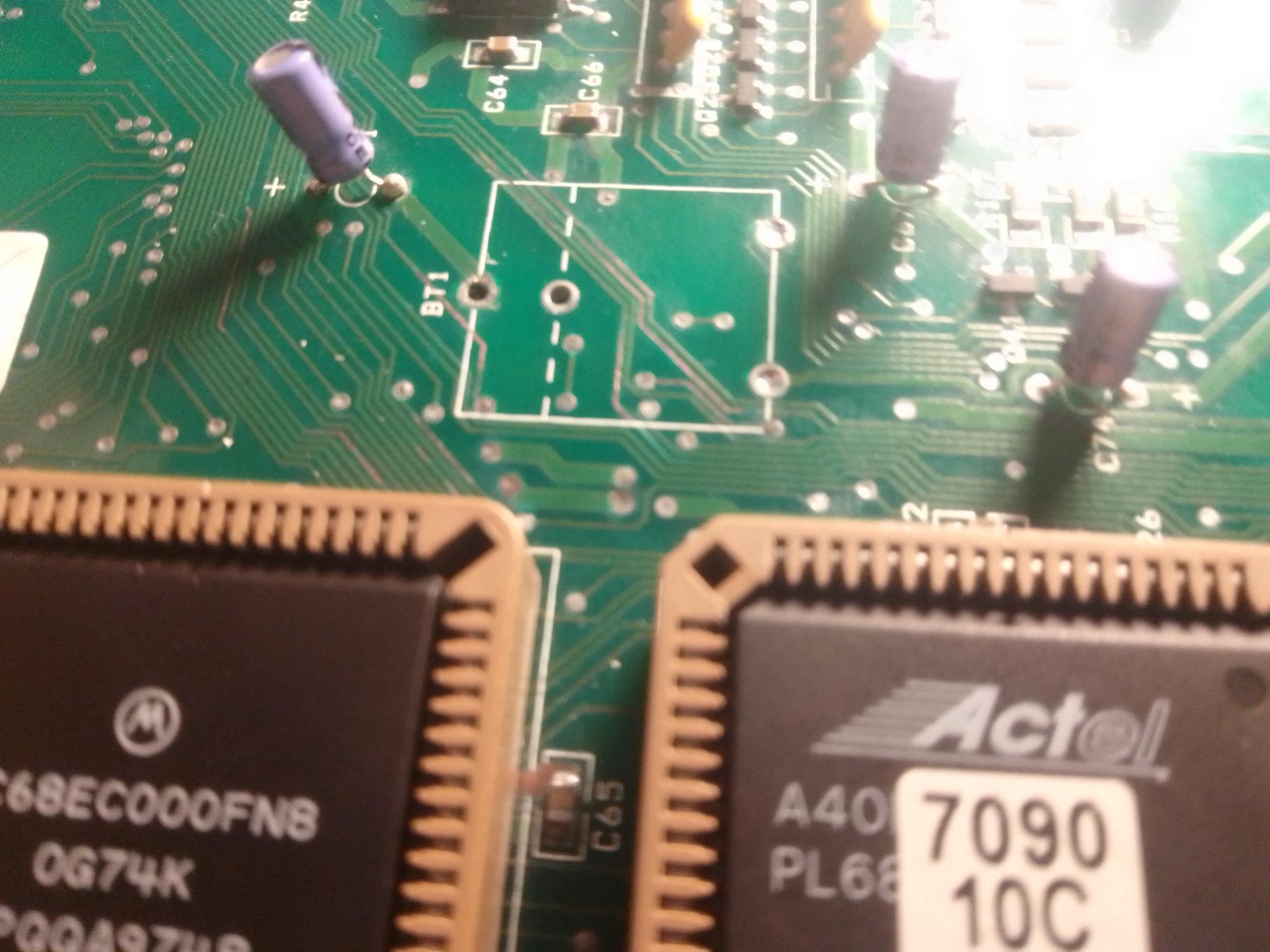

Wel zie ik wat witte corrosie op die hele kleine zwarte dingetjes op 1 van de platen. Maar ik weet niet zo goed hoe ik doe goed gereinigd krijg

Kun je wat scherpe foto’s posten van die printen? (Ook gelijk van de corrosie op de kleine zwarte dingetjes)
Foto's kunnen inderdaad helpen. Maar dan wel goed scherp
Maar ga maar eens alle sporen doorpiepen van CPU naar RAM en naar de connector van de game-print. Want op het oog constateren dat de sporen nog heel zijn kun je schudden.

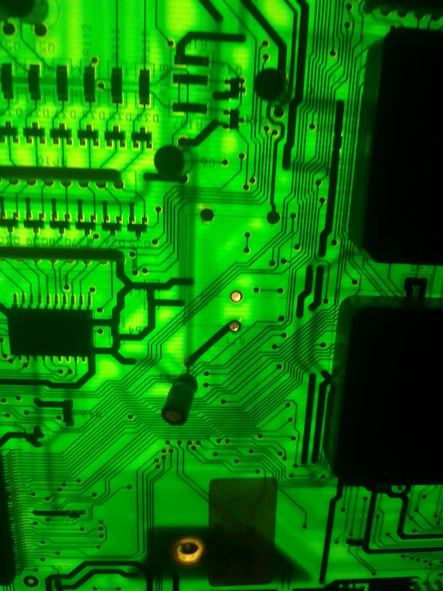

Een aantal onscherpe foto's, maar duidelijk batterij lek-schade. Begin maar met doorpiepen.
Vooral "onder de batterij" zien ze er verdacht dun uit.
Rondom. En de vias ook.

Op het oog kun je deze conclusie in ieder geval niet trekken.
Schoonmaken van de plcc voetjes en chips zelf is verder vaak een aanrader.

Ben iets op het spoor denk ik. Bij het bord dat gelijk uitvalt (waar de lampjes raar branden, lijkend op een sluiting) heb ik een smd condensator gevonden die heet word. Is dit een defecte? Optisch is er weinig aan de smd condensator niets te zien. Ik heb op het circuit de weerstand gemeten en die meet verder wel hetzelfde als de andere condensators. Ook meet ik 5 volt over de condensator. Het is op de foto de c66 direct boven de batterij.. nu vraag ik mij af hoe ik achter de capaciteit en spanning van de condensator kom met oog op vervanging. Heb geen schema.. maar wat denken jullie, heet=kapot?
Als C66 heet wordt en er staat 5V over, dan heb je kans dat die in (halve) sluiting ligt. Je hebt het schema nodig voor de juiste waarde. Je zou kunnen gokken op 100nF bij een spanning hoger dan 10V. Neem X7R.

Ik zie op je foto's aangetaste sporen die onder een voet doorgaan, waardoor je zonder schema niet weet waar ze uitkomen. Hoe kun je die nou doorgemeten hebben?

Geloof mij nou maar, je ziet juist MINDER van de accu-schade dan dat het in werkelijkheid is. Via's die ineens onderbroken zijn bijvoorbeeld.
Dat gezegd hebbende kan er altijd een component stuk zijn (soms ook in gang gezet door de lekkage-dampen). Maar je moet echt gewoon van het game-slot (connector) tot de RAM en de CPU alle data- en adresbus en control-lijnen doorpiepen. En daar heb je dus een schema voor nodig.
Bij schade echt doorpiepen of met een inspectie microscoop kijken. Vooral van traces die via een via aan de andere kant doorgaan.
Als het dubbelzijdig of meer lagen boards zijn dan kunnen weg gerotte vias veel ellende geven. (bij open vias die inner layer traces verbinden)

Schiet mij maar lek... Heb de spanningen van een werkend bord vergeleken met het bord wat uitviel.. ik kwam erachter dat op een rij pnp transistors voor de verlichting op 3 transistors 52 volt op de collector base en emmitter stond. Heb de drie eruit gesoldeerd. Toen aangezet het bord viel helaas nog steeds uit wel gemeten op de lege bussen en nu was bij de vase 0 volt en op de bus van collector en emmitter 52 volt zoals het ook is bij het werkende bord. Dus ik heb transistors uit mijn donor bord gepakt die gemeten met de multimeter in diode stand. Waarbij de waardes in orde leken. Erin gesoldeerd maar weer na solderen 52 volt bij de 3 op de base. Kan geen sluiting zijn op het bord gezien er 0v is bij desolderen. Ik begrijp er niets van. Heb ik weer een kapotte terug gesoldeerd? Maar dan meet ik ze verkeerd denk ik.. toch meette ik in de diode stand met 1 pen op de base van base naar emmitter en van base naar collector oneindig en als ik ze omdraaide 6## en 5## nog wat.. wat mij in orde leek. Heb uit het circuit gemeten..
De smd condensator heb ik vervangen die blijft nu lekker koel
