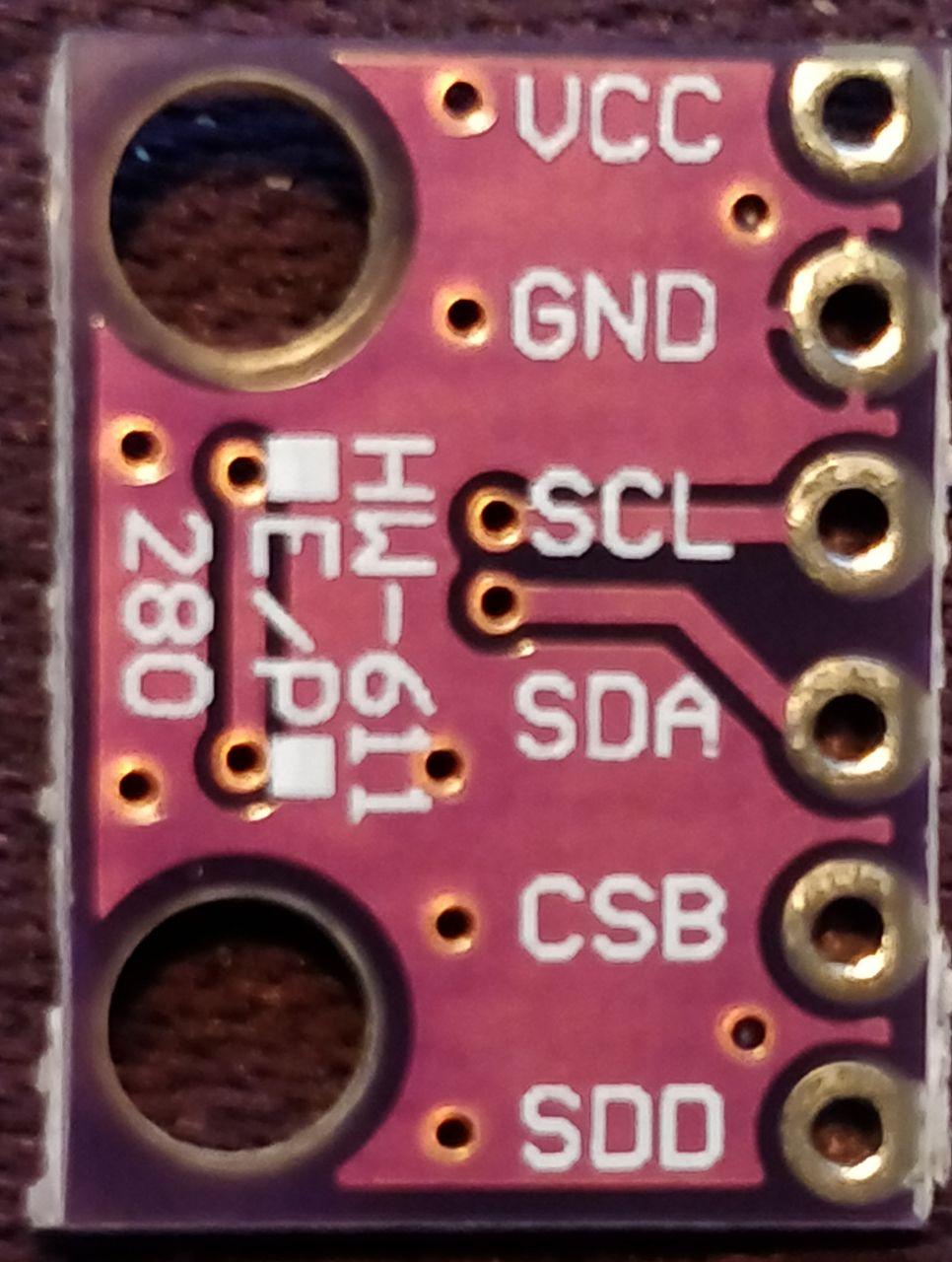

Ik heb hier een printje gemaakt met een ESP32 en een BME280 naast elkaar. Maar krijg nu foute gegevens.
Het printje trekt 140 mA uit 5V, dus 700 mW. Niet echt veel, maar blijkbaar toch genoeg om de sensor 7 graden warmer te maken. Gevolg is dat zowel de temperatuur als de vochtigheid sterk verloopt.
Ziehier wat er gebeurt bij inschakelen. In 10 minuten stijgt de temp van 19 naar 26 graden, en daalt de vochtigheid van 42 naar 28 %.
Blijkbaar niet zo een goed idee om die naast elkaar op dezelfde PCB te plaatsen.

Nu, volgens de datasheet, is de temperatuursensor in de eerste plaats bedoeld voor correcties op de meting van de luchtdruk:
The integrated temperature sensor has been optimized for lowest noise and highest resolution. Its output is used for temperature compensation of the pressure and humidity sensors and can also be used for estimation of the ambient temperature.
Ja, self-heating. Als je de BMP continu uitleest krijg je dat, de temperatuur verhoogt dan een graad of 6. Ik doe 1x per minuut en dan stijgt de temperatuur niet.

BME280 heeft inderdaad last van selfheating.
Het hangt ervan wel mode je hem gebruikt hoe snel het opwarmen gaat, in forced mode gaat het opwarmen het snelst.
Oplossing is simpel, sensor alleen aanzetten als je deze wilt gaan uitlezen en daarna de BME280 weer in sleep mode zetten.
Voor een weerstation of kamer temperatuur heeft continue sampling niet echt zin. 1x per minuut meten is voldoende. Als je dan de sensor de overige 59 seconden laat slapen warmt hij zichzelf niet op.

Los daarvan moet je de sensor zover mogelijk wegzetten van de ESP en liefst aan de andere zijde van het pcb. (en voor luchtcirculatie zorgen)

Het printje loopt inderdaad op 5V (USB), en heeft een regelaar aan boord voor de 3V3. De ESP32 loopt ook op 3V3 trouwens, net als de BME280.
De BME loopt nu in 'normal mode' met max delay (1000 ms) tussen de samples, dus het grootste deel van de tijd staat hij in slaap mode.
Meer afstand zou wel kunnen (op een redesign), al vraag ik me af of dat genoeg helpt. Misschien toch beter om de sensor op een apart printje te houden?
Het beste (indien mogelijk) is om de print vertikaal te monteren met de sensor aan de onderzijde, dan hoeft de warme lucht er niet langs.
(ik neem aan dat de behuizing goed geventileerd is, anders kun je nooit betrouwbare metingen doen...)
Je kunt dat de chip ook nog op een 'thermal island' zetten om invloed door geleidingsopwarming te verminderen.

Hier in de badkamer ligt de BME280 20cm van de esp af. Geen last van self-heating. Weet je zeker dat de esp en zijn 5v->3.3v switcher (oid) het probleem niet veroorzaakt?
Ik weet inmiddels vrij zeker dat de ESP minstens voor een groot deel verantwoordelijk is voor de opwarming.
Maar ik vraag me wel af of dat het enige probleem is. Bij jou gaat het blijkbaar wel goed.
20 cm verder? Is dat een aparte module (zoals die van hennep) of op dezelfde PCB?
