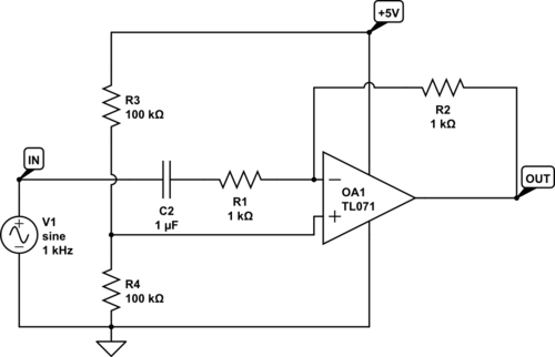

Ik heb nu dit gemaakt en dat lijkt goed te werken in circuitlab. Met de spanningsdeler kan ik de makkelijk een voltage kiezen als nieuw "referentie-voltage" voor de audio binnen mijn circuit. Het enige nadeel is dat je op deze manier het signaal inverteerd. Ik heb even gepuzzeld en de enige manier om dit op te lossen is door het gebruik van een extra op-amp. Klopt dat?
Neem aan dat dit dus de beoogde oplossing is?
Wat betreft de high-pass filter. Moet er dan eigenlijk niet nog een grote weerstand (b.v 100k) vanaf de rechterkant van C2 in de afbeelding naar ground lopen of werkt het zo ook?

Als het acceptabel is om je halve voedingsspanning terug te sturen richting de bron, dan is mijn eerste ontwerp inderdaad prima. Het is me nog niet duidelijk of dat wel of niet acceptabel is.
Of is dit exact waar die extra condensator voor was? Blijkbaar niet want mijn eerste ontwerp + die condensator lijkt helemaal niet te werken.
Met een dubbele voeding is het natuurlijk eitje, maar ik neem in dit topic aan dat ik slechts 1 DC voeding heb.
Mocht dat niet handig zijn, dan is de enige manier om de op-amp anders te gebruiken, zoals in mijn tweede afbeelding (ook gesuggereerd door EgbertG), maar dan inverteer je wel je signaal.
Nee, dat is 't niet. Vandaar:
in serie met de 'bovenkant' een condensator opnemen om te voorkomen dat je de halve voedingsspanning op de bron zet (en daarmee beïnvloedt).
Zonder condensator gaan er twee dingen fout:
- Er kan gelijkstroom door de bron lopen
- De gelijkspanning zal dan veranderen

Heren, de TL070 en TL080 series opamp zijn niet voor een enkele 5V voeding geschikt...
Er blijft dan maar als hij al werkt bij een enkele 5V, maar heel weinig input commonmode over.
Deze serie opamps zijn ontwikkeld voor de +-15V voedingspanningen lager werkt naturulijk ook wel, maar een enkele 5V voeding is wat te veel gevraagt.
Een moderne opamp die vanaf 4,5V totale voeding werkt en tot +-18V kan is b.v. de OPA140 series van TI.
De uitgang is Rail to Rail en de ingang kan tot de -Voedings aansluiting.

Heel belangrijk, zijn de ingang en uitgangs commonmode van een opamp, dus binnen welk bereik van de totale voeding de ingangen en de uitgang lineair werkt.
Ben je met audio bezig, dan kan je slecht uitkomen met de ingangs commonmode bij de oudere Fets opmaps bij hogere aanstuur impedanties.
Omdat het Fet is, betekend het niet dan het dan ook goed is.
Ook een hele dure opamp van TI heeft die ingangs commonmode vervorming die je niet verwacht van een product dat rond de 30€ kost...
Opamps zijn complex en het natuuruljkk goed om met een simpele schakeling te beginnen, zelfs al is het met een TL071, maar ALTIJD voedings ontkoppeling tekenen en gebruiken bij testen!
De TL071 series kan raar vervormen als hij niet direct bij het IC ontkoppeld is met minstens 0,1uF.
Dit is belangrijk, in een opamp schakeling met tegenkoppeling zal de -ingang uiteindelijk altijd het zelfde spannings niveau aannemen die op de +ingang staat t.o.v. je referentie punt.
Je referentiepunt is bij een dubbele voeding meestal de "0" en bj een enkele voeding de spanning op de +ingang t.o.v. de -voeding van de opamp.

Nee. Wat de ingang van een op-amp is hoogohmig. Daar gebeurt niks. (we hebben het over het allereerste schema...)

Opamps worden voor een bepaalde voedingspanning ontwikkeld, dat houd in dat de electronica binnen de gegeven specificaties werkt die worden opgegeven.
Laten we weer de TL070 en de TL080 series nemen als vorobeeld.
Dat een TL071 bij een 1x versterking ingestelde trap mooi de helft van de voeding laat zien op de uitgang bij een totaal van 5V op zijn voeding pinnen,
betekend in het geheel niet dat de opamp goed werkt!
Zet er maar eens een 1V RMS signaal op de ingang bij een gain van 1x, dan kom je er vanzelf achter dat de TL070 series niet bedoeld zijn voor 5V voeding.
Een 1V RMS signaal heeft een top top waarde van ongeveer 2,82V en dat komt buiten de commonmode specs van de opamp, als hij zichzelf bij 5V voeding al goed kan instellen.

Nog een manier om het een en ander beter werkbaar te maken bij een enkele 5V voeding, dat is een DC-DC converter, dus b.v. 5V uit een USB poort omzetten naar +-12V.
Dan kan je "bijna" iedere opamp gebruiken die er beschikbaar is.
Maar natuurlijk weer niet de opamps die speciaal voor lage voeding spanningen zijn ontwikkeld welke vaak max. +-5V voedingspanning zijn.
