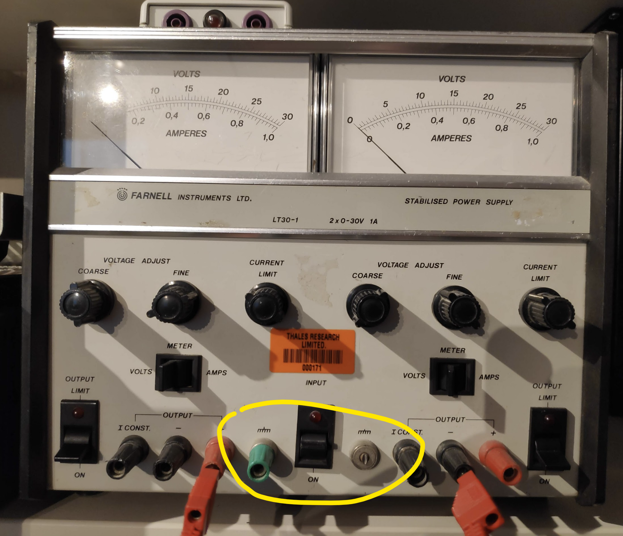

Ik zou graag deze voeding weer netjes maken, kent iemand dit type PE-bus en waar zou ik deze kunnen krijgen?
Ziet er uit als een min-of-meer standaard bananenbus/apparaatklem.
Gokje: Farnell? Zoek op 'banana' in de sectie test- en meetapparatuur.
Een van deze dus.
[Bericht gewijzigd door fatbeard op 10 januari 2021 13:42:36 (37%)
Dat lijkt de juiste inderdaad. Ik herkende hem niet als een 'standaard' ze zijn namelijk vrij smal.
Ik ga dat eens passen, bedankt!
Op 10 januari 2021 12:07:31 schreef Ganzz:
Als je het zo origineel mogelijk wilt houden: ik ga deze juist vervangen op een oude voeding en heb ze straks over.
Heb je groene nodig? Die kun je beide wel krijgen.
[Bericht gewijzigd door Nisei op 14 januari 2021 22:52:31 (12%)
Op 14 januari 2021 22:42:56 schreef Nisei:
Liefst wel,
Ik heb die van Farnell binnen, die lijkt er op, maar is het net niet. Dat kan mijn OCD eigenlijk niet verdragen dus die groene bus neem ik graag van je over.
Op 14 januari 2021 22:59:50 schreef Ganzz:
Liefst wel,
Je kan ze beide krijgen.
Da's goed voor je OCD want dan heb je originele jaren 70 connectoren en zit er geen verschil meer tussen beide ;)
Ik heb daar zelf ook last van hoor, niks mis mee.
Laat maar even weten waar ze naar toe moeten.

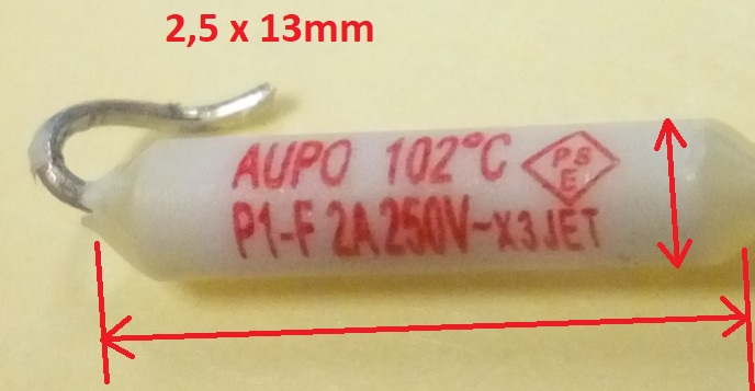

De electrische deken van mijn vriendin doet niks meer en ik meet dat de thermische zekering stuk is.
Heeft iemand die toevallig liggen? Ik kan ze wel via AliExpress of eBay bestellen maar dat duurt veel te lang.
Ze heeft reuma dus ik kan er niet te lang op wachten maar een nieuwe deken kopen vind ik ook wat zonde.
2 jaar geleden vroeg een forumlid er hier ook al naar dus ik had gehoopt dat hij nog een paar had liggen maar ik krijg zo snel geen contact met hem.
Alvast bedankt, ook namens haar.
In de radiale versie:
https://www.haje.nl/product_info.php/products_id/13259
Als je hem nu besteld heb je hem dinsdag thuis.
Op 15 januari 2021 22:25:38 schreef Thevel:
Top!
Dank je Thevel
Jammer dat ik dit gisteren niet even heb gepost, dan had ik hem ws morgen in huis gehad ;)

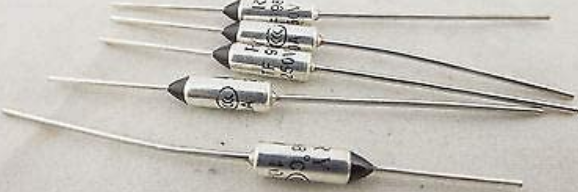

Omdat ik zelf bezig ben met een schakeling voor een elektrische deken, heb ik wat thermische zekeringen besteld bij AliE (10pieces + 10A + 105C) voor wat testjes.
Maar als ik er nu een op de post doe, dan komt ie ook dinsdag.
Op 15 januari 2021 22:45:33 schreef Kapee:

Die zekeringen zijn 10A, de zekering van @Nisei slechts 2A.
Ik heb hier de 1A versie liggen maar dat is weer een beetje te krap.
Op 15 januari 2021 21:57:56 schreef Nisei:
Vraag je je niet af waarom hij stuk is gegaan?
Dit soort zekeringen zit vrijwel altijd gemonteerd tussen 2 weerstanden in, die hem opwarmen bij een foutsituatie!
De kans is heel groot dat de nieuwe ook weer stuk gaat!
En met zoiets als een elektrische deken moet je niet "knoeien" ivm brandgevaar en bijkomend persoonlijk letsel.
Nooit die thermische zekering overbruggen dus!
Op 15 januari 2021 23:05:22 schreef Thevel:
[...]Die zekeringen zijn 10A, de zekering van @Nisei slechts 2A.
Ik denk dat dat in dit geval niet veel had uitgemaakt.
Op de print zit ook een gewone glaszekering die bij een teveel aan stroom wel doorslaat.
De thermische zekering zit tussen 2 weerstanden en is voor zo ver ik kan zien alleen bedoeld om bij een bepaalde temperatuur te reageren. 10A was dus waarschijnlijk ook wel prima geweest.
Op 15 januari 2021 23:30:47 schreef vergeten:
Dit soort zekeringen zit vaak gemonteerd tussen 2 weerstanden, die hem opwarmen bij een foutsituatie!
En met zoiets als een elektrische deken moet je niet "knoeien" ivm brandgevaar en persoonlijk letsel.
Oh, ha ha, jij bent degene die ik een mail had gestuurd maar dat mailadres klopt dus kennelijk niet meer.
Eh, jij vroeg in 2018 ook om deze zekering omdat je met een verwarmd kussen bezig was hoor. Dat was toch ook geen "knoeien"? ;)
Natuurlijk vraag ik me af wat er aan de hand is. Ze heeft echter, ondanks mijn waarschuwingen, de onderdeken niet altijd netjes uitgespreid liggen waardoor het nog wel es mis wil gaan (je staat er versteld van hoe opgefrommeld dat ding soms ligt na 1 nacht slaap).
Maar ik wil uiteraard eerst wel kijken en in de gaten houden wat er gebeurt als ik er een nieuwe zekering in zet.
Ligt de deken netjes vlak en knalt hij er weer meteen uit dan koop ik uiteraard een nieuwe.
Maar niet voordat ik een poging heb gedaan om het op te lossen.
Oh...ik heb bij mijn weten geen mail gezien.
Dat kussen is niet meer goed gekomen, de thermische zekering ging vrij snel weer stuk.
Ben er helaas destijds niet achtergekomen wat de werkelijke oorzaak was.
Er zit naast de verwarmingsdraad ook een meetdraad in de deken of kussen die breuk of overtemperatuur meet, dan gaan de weerstanden de thermische zekering laten doorsmelten.
Zet er geen metalen microtemp in van dezelfde temp die ook wel in kookplaten zit, de thermische koppeling met de weerstanden is niet optimaal en hij zal veel te laat of niet doorsmelten.
Het gaat hier echt om de smelt-temperatuur van de zekering een 10A versie is wat groter en steviger om 10A te kunnen afschakelen, in vergelijking met een 2 A uitvoering.
Bij dit soort dekens, kussens loopt er nooit 10A,
(dan zou het een deken van 2300 watt zijn :) )
