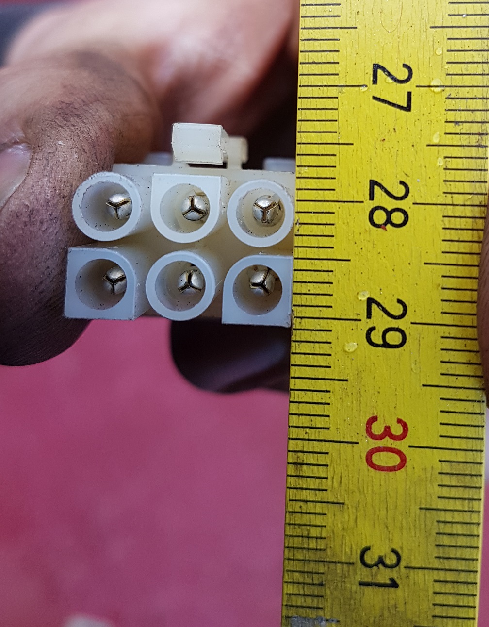

Ik ben opzoek naar een soort van molex connector van een merkloze elektrische takel. Tenminste hij zal een merk hebben gehad maar het schildje is eraf.
Connector in zowel de takel als aan de voedende kant zijn compleet blanco.
Geen merk, geen nummering, geen type... niets.
Iemand die dit aan de hand van de afbeeldingen herkent?
Op 24 december 2020 18:01:54 schreef Dominic:
Ik ben opzoek naar een soort van molex connector van een merkloze elektrische takel. Tenminste hij zal een merk hebben gehad maar het schildje is eraf.Connector in zowel de takel als aan de voedende kant zijn compleet blanco.
Geen merk, geen nummering, geen type... niets.Iemand die dit aan de hand van de afbeeldingen herkent?

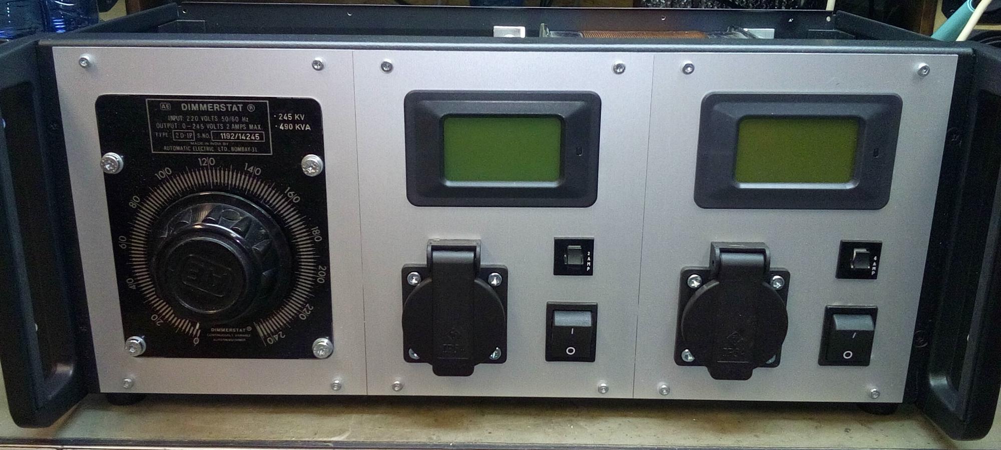

Zijn er ook ergens wat grotere behuizingen te koop tegen redelijke prijzen? (dump mag ook)
(ik zoek ze voor o.a. een scheidingstrafo e.d. in te bouwen. Wordt niet veel gebruikt dus ik wil geen 100 euro uitgeven aan de behuizing)
Liefst metaal, want de trafo is nogal zwaar (13kg)
Het gaat wel helpen als je de maat er bij zet.
Maar misschien een van deze:
https://www.surplus-elektronik.de/Gehaeusen-Boxen-Kisten:::37.html
http://www.elektrodump.nl/en/20-cabinets-build-in-cases
https://www.vandijkenelektronica.eu/en/diversen-speciale-aanbiedingen-…
Ik heb daar een 19 inch 4HE ATX kast voor ingekort en aangepast.
Het hele ding weegt 21kg.
Niet erg praktisch maar je gebruikt hem maar af en toe
Deze is weer akelig vol ... verder in: https://www.circuitsonline.net/forum/view/152602
