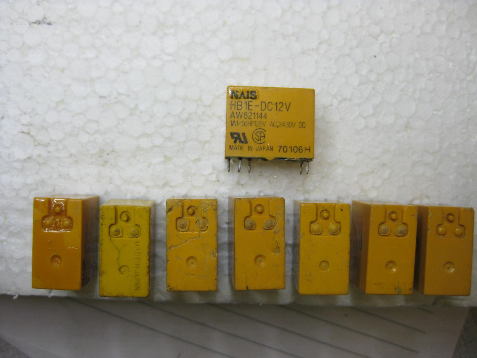

De gezochte MATSUSHITA/NAIS relais type HB1E-DC12V (zie hiervoor), zijn inmiddels gearriveerd uit China. Zelfs 1 week eerder dan de afgegeven afleverdatum.
Maar wel in 24V uitvoering..........., grrr!

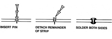

Waar kan ik deze dingen nog krijgen/kopen? RS heeft ze niet meer...
Werd indertijd door Harwin geproduceerd onder de naam PC Track Pins.

Op 9 december 2021 14:27:13 schreef fatbeard:
Reichelt heeft Bungard holnieten hiervoor:
https://www.reichelt.nl/nl/nl/zak-met-1000-klinknagels-0-4mm-voor-bel-…

Op 29 december 2021 19:54:40 schreef Henry S.:
Meet ze even na, ze zien er 2e hands uit.
Te zien aan de pinnen zijn ze uit een PCB gesoldeerd. En ik zie coating-resten op de behuizingen en flink veel verkleuring. Dus ze hebben op een PCB gezeten die ook wat daglicht zag of een wat zwaardere omgeving hadden. Dat wil niet zeggen dat ze kapot zijn. Als ze bijvoorbeeld alleen maar nodig waren om een alarm te schakelen zijn ze nog als nieuw.
Meet even de contactweerstand met een 4-draads methode, dan kun je zien of ze nog binnen specificatie zitten.
Ik zie ze te koop op internet tegen afzetprijzen. Ze vragen er rustig 40 Euro voor.
Als je een tussenvoetje maakt kun je vast wel andere relais inzetten, indien nodig.
henri62
Op 29 december 2021 19:56:45 schreef Arco:
Toch wel; ze hebben een nogal exotische pin-out...
Het viel me eerst ook niet op, maar de spoel zit niet aan een kant maar "overdwars".
Verder inderdaad relais uit sloop printen zo te zien aan de beschadigingen/krassen/verkleuring/soldeer aan pinnen.

Beste OM's,
bedankt voor de reacties.
@testman. Ik had liever een paar relais gehad als donatie.
@Henry S., Arco, Hoeben e.a. De relais zijn inderdaad geen "beauties". Maar 40 Euro per stuk of nog meer voor een restauratieproject is wat te veel van het goede. De ontvanger is ook meer dan 40 jaar oud.
In de afwijkende pin-out zat hem inderdaad de kneep. Ik wilde graag een zo goed mogelijke restauratie/reparatie.
Bedankt voor de tip over de 4W methode. Die is hier bekend en toegepast met een HP34401A. Zo kwam ik ook achter de te hoge contactweerstand van de oorspronkelijke relais.
Hier doen we het allemaal voor:
De reparatie betreft een NRD-515 ontvanger van JRC, waar ik aan gehecht ben. In bepaalde bereiken wordt een high pass filter ingeschakeld. Door de te hoge contactweerstand was er extra verzwakking op die frequenties.
De ontvanger is nu weer "spic en span".
Iedereen een goed 2022 toegewenst!
Gr. N.

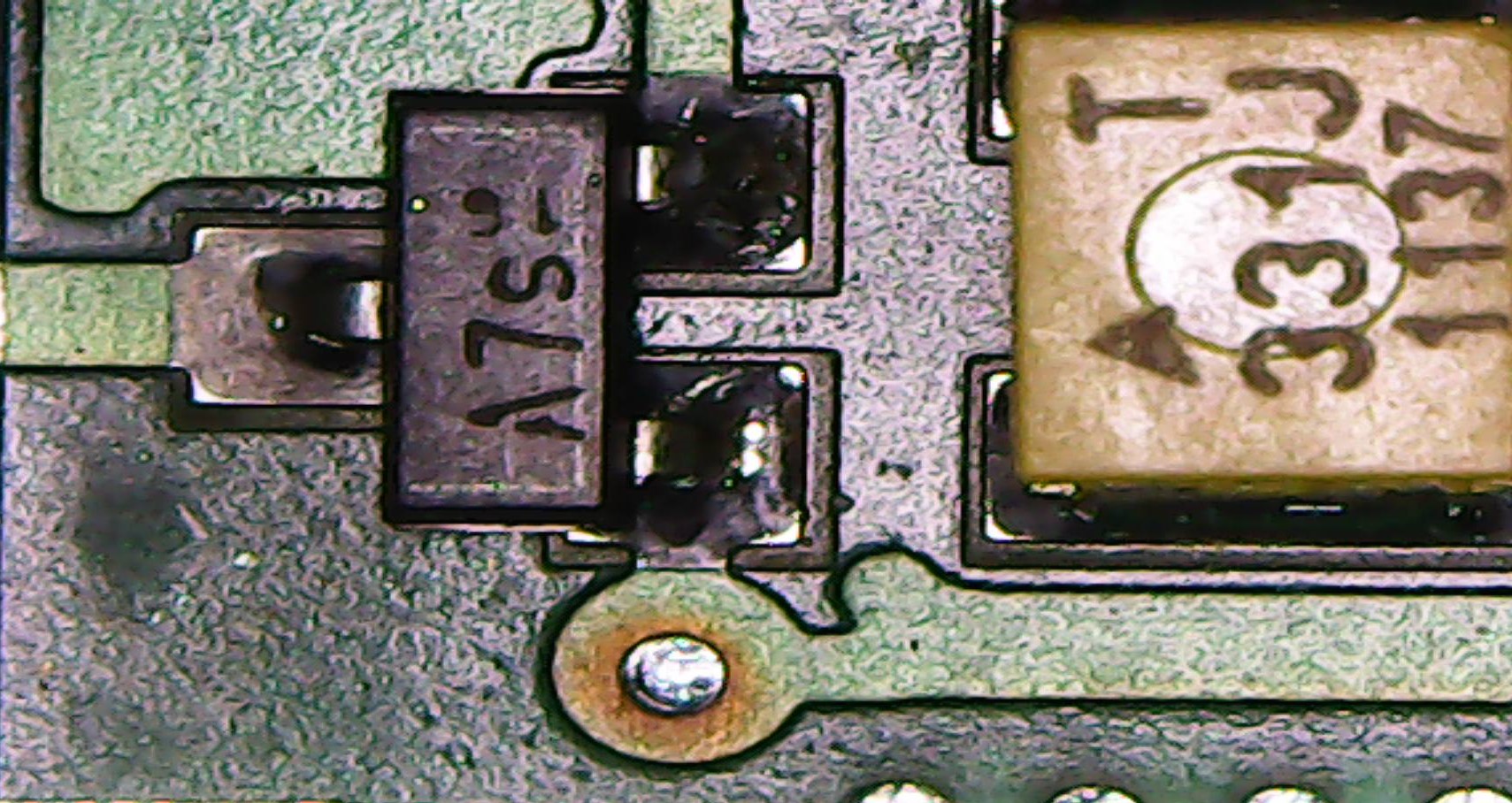

Dat is een BAV99 (een dubbele diode).
https://www.s-manuals.com/pdf/datasheet/b/a/bav99%2C_bav99s%2C_bav99u%…
Op 31 december 2021 16:54:30 schreef Thevel:
Dank !! Jammer dat ik net een Farnell bestelling had gedaan.

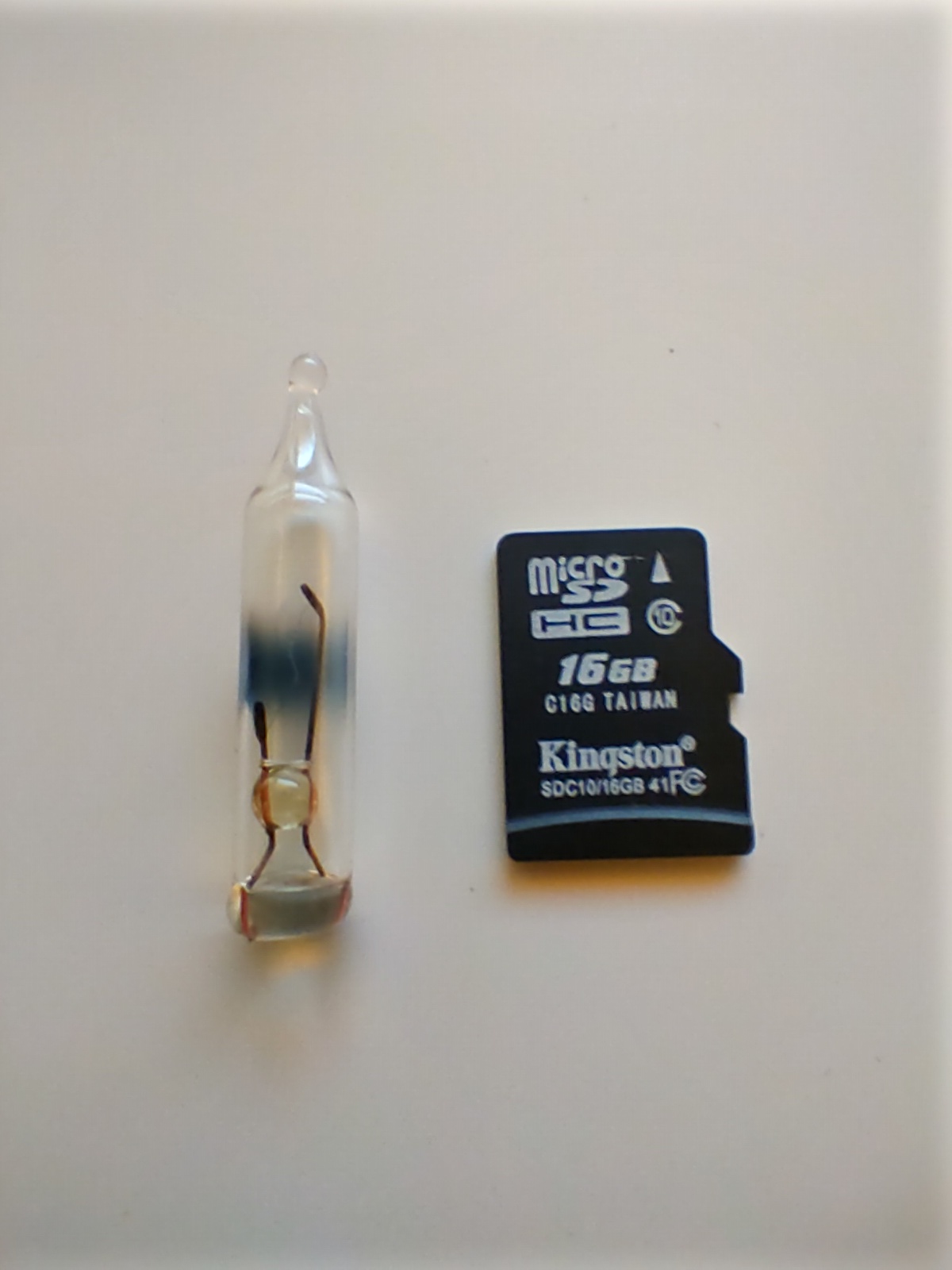

Hallo, Ik zoek een schaallampje voor een Philips 683 AM-FM Stereo Receiver.
Volgens de SM zou het een 8V 250mA lampje moeten zijn.
Heeft iemand een idee waar ik die zou kunnen vinden?
Één van de pootjes 180 graden buigen en je hebt een radiaal lampje...
(wel draad met punttangetje vasthouden vlakbij het glas, anders kan het glas breken bij het buigen)
Dat lijkt verdacht veel op een ouderwets kerstlampje ... ik gok dat iemand die al eens vervangen heeft.
