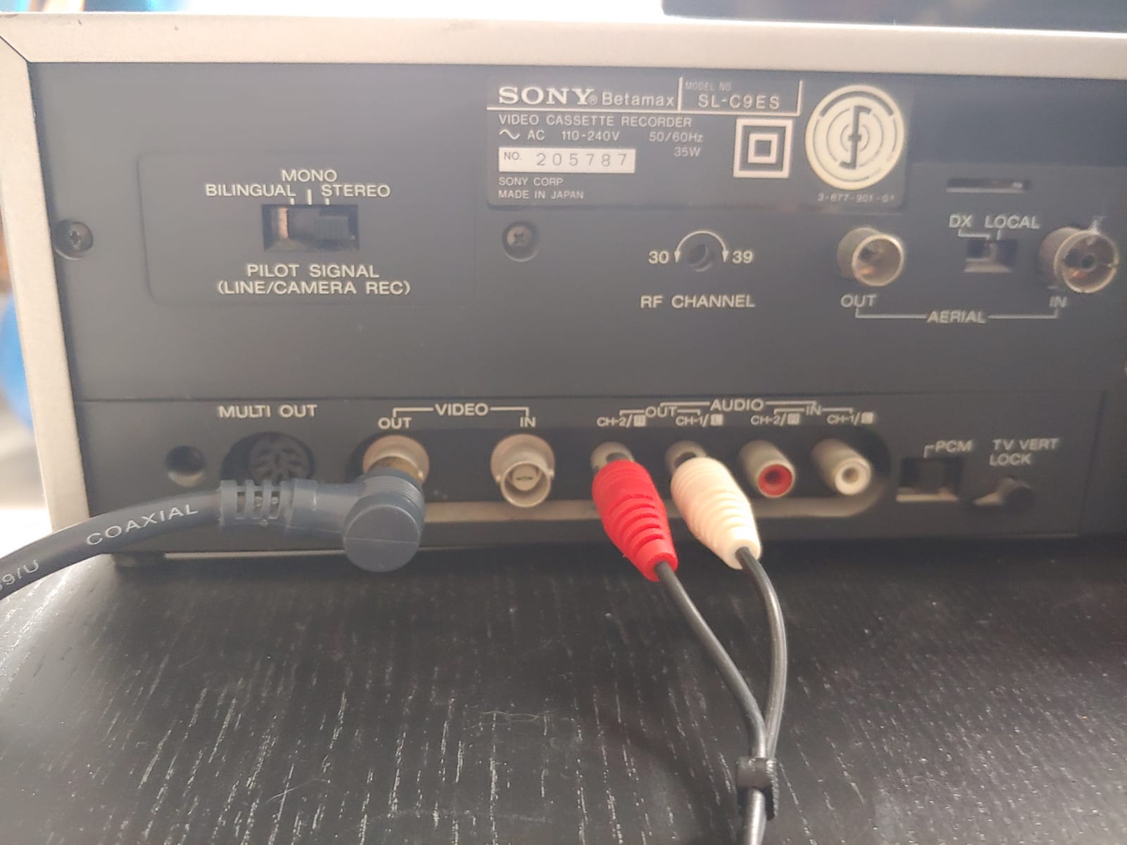

Heb even een tussenweg gekozen. Niet op de LG maar op een wat oudere maar wel smart TV van Philips (32PFS5501/12).
Geluid via een rood witte tulp kabel vanaf recorder (audio out) naar TV.
Video via coax naar RF antenne aansluiting op TV.
Zie foto's van achterkant recorder en TV.
Resultaat: wel geluid maar geen beeld. Geluid wordt wel gestoord door een bromtoon. Nog niet echt gelukt dus.
Heb ook nog testsignaal laten uitzenden door recorder maar weet niet hoe ik die op de TV moet vinden. Blijft lastig voor een amateur als ik.
Dat is ook geen RF uitgang, dat is video.
Er hoort/past ook geen standaard TV RF stekker in, daar hoort een BNC op, die moet dan naar een composiet video ingang op je TV

Die RF uitgang zit er overigens wel op, dat is die waar "earial" bij staat. De tulp kabeltjes heb je dan niet nodig. Je zult dan de analoge zender moeten zoeken.
Dit is overigens de optie met de minste kwaliteit, maar genoeg om te zien wat er op de banden staat.

het lijkt me dat de antenne kabel in de bnc plug is geduwd aan de vtr :-) (aan de tv kant zit het wel goed) gewoon plug enven versteken aan de vtr.
Ok. Aangesloten op de Aerial out van de video. Tulp kabels weg.
En..... er is beeld op de TV! Niet al te goed uiteraard maar voldoende om te zien wat er op de banden staat.
