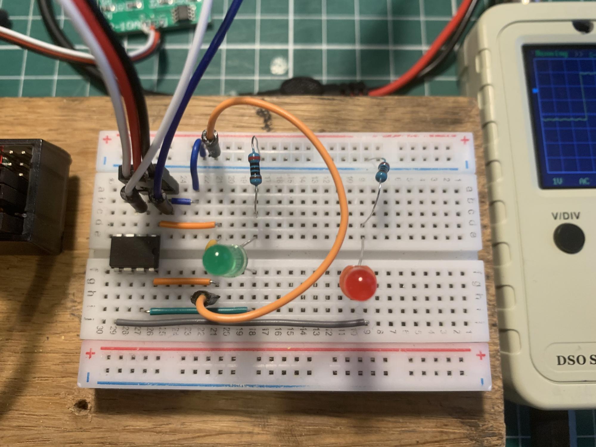

LED indicatie voerklep RC voerboot

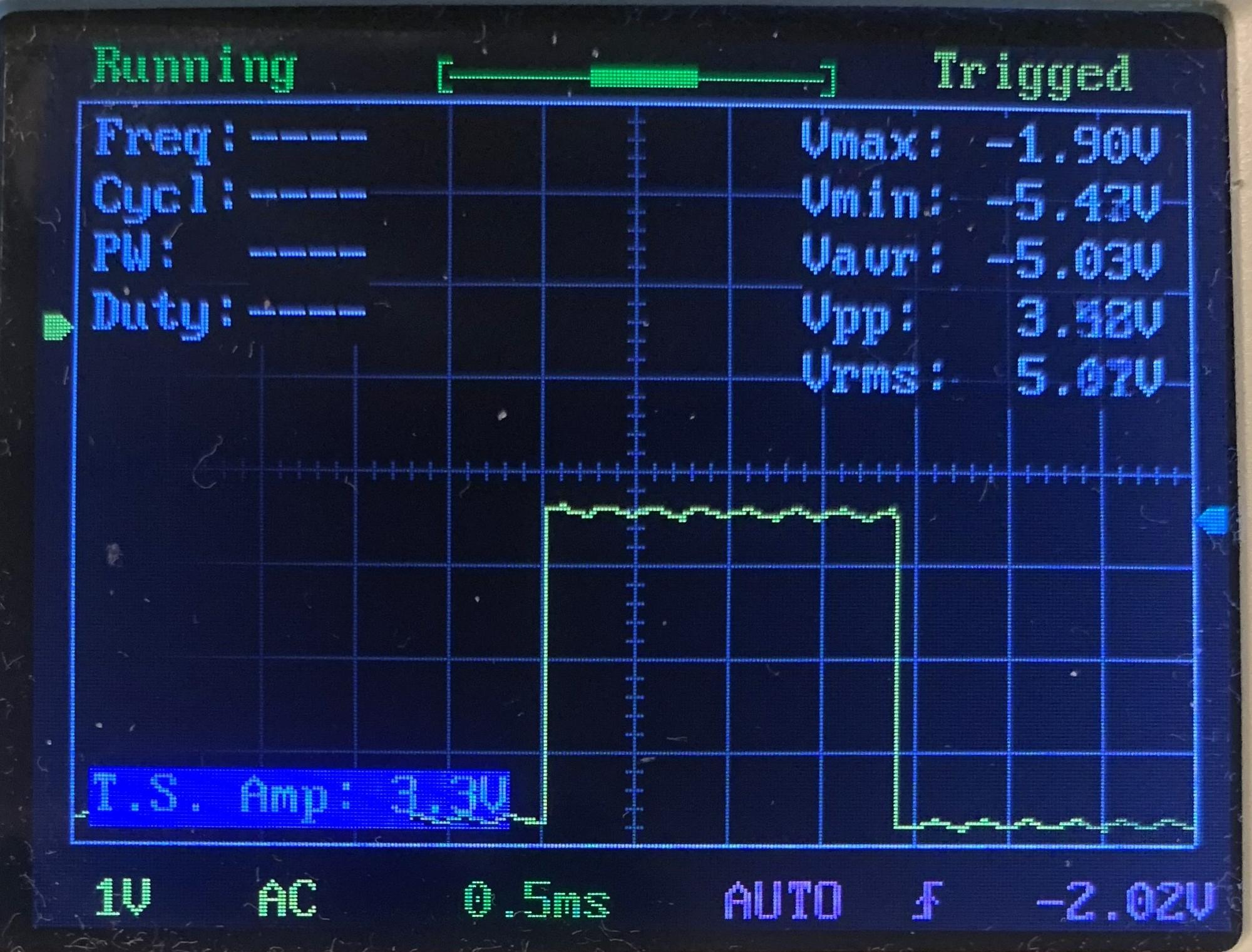

Kun je eens het signaal tonen van de scoop als de ene klep open gaat en ook een plaatje als de andere open gaat.
Kwestie van de timing eens te zien.
En misschien eens proberen op een ander kanaal zonder die Y-kabel.

Ik heb hem zojuist via Wetransfer verzonden.
Dat is wel heel spannend, de inputs reageren maar op <=1ms en >=2ms en daar geraak je nog niet aan??? terwijl een servo signaal van minimum 0.5 tot max 2.5ms werkt.
Probeer nog eens een ander kanaal zonder de relaisprint.
edit: je zou eens moeten checken naar de minimum en maximum breedte van het signaal op dat kanaal.
Dat is heel belangrijk voor de werking.

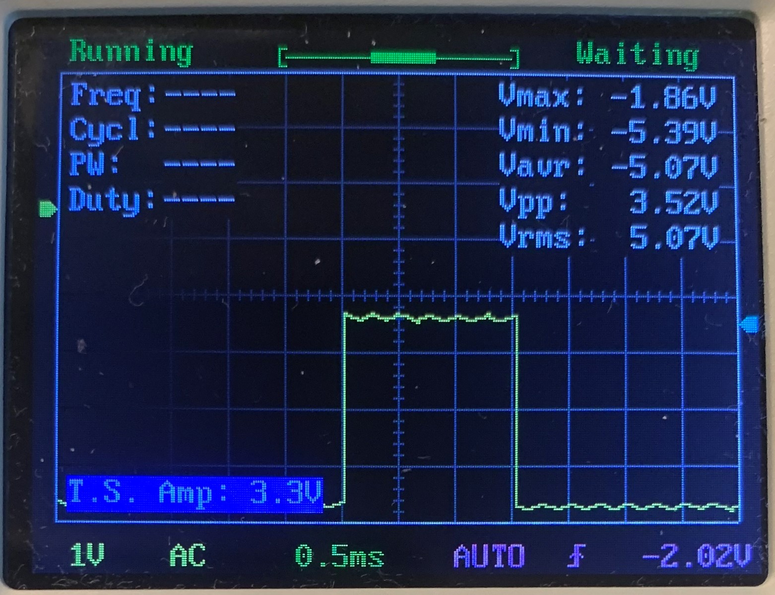

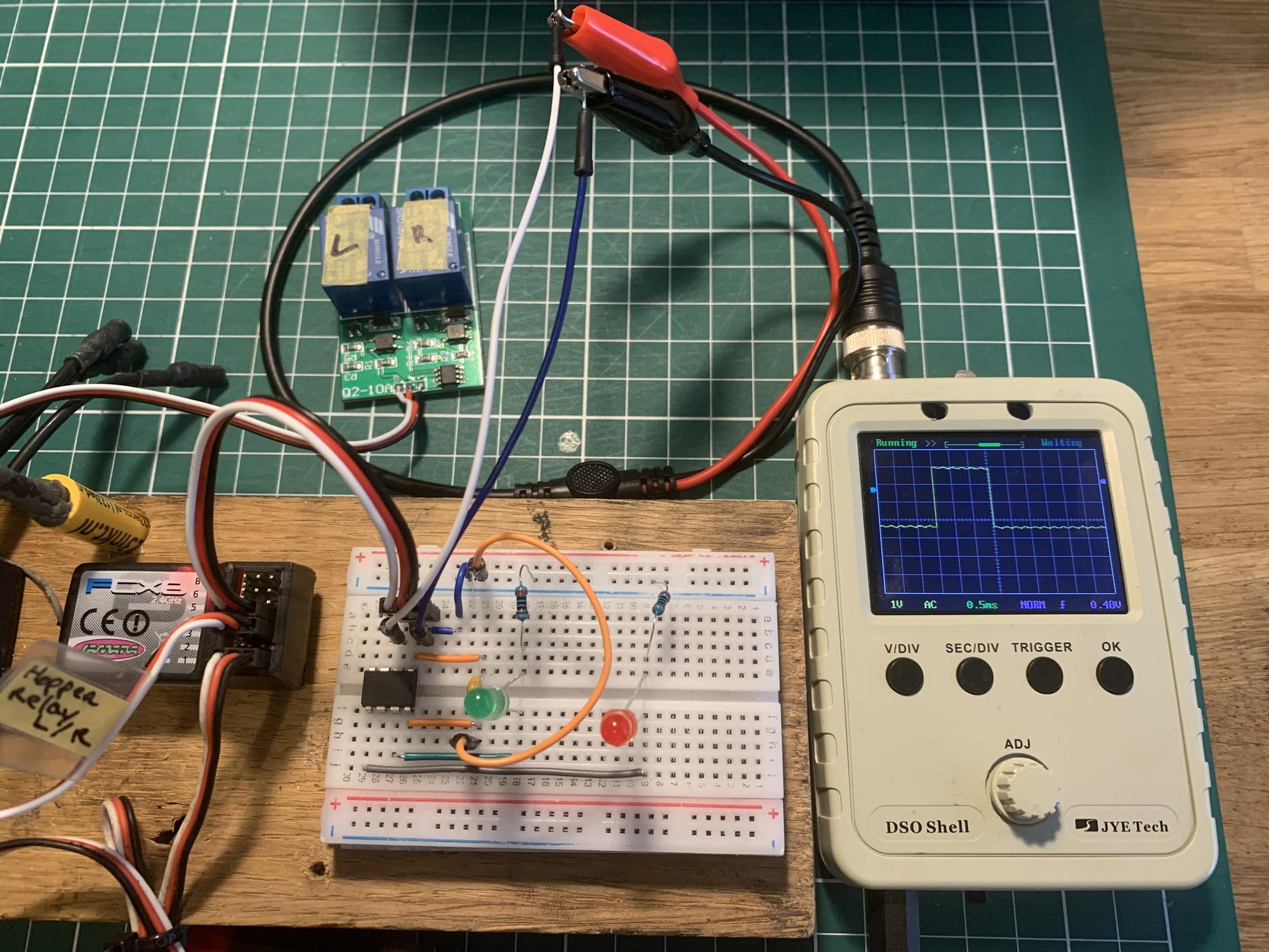

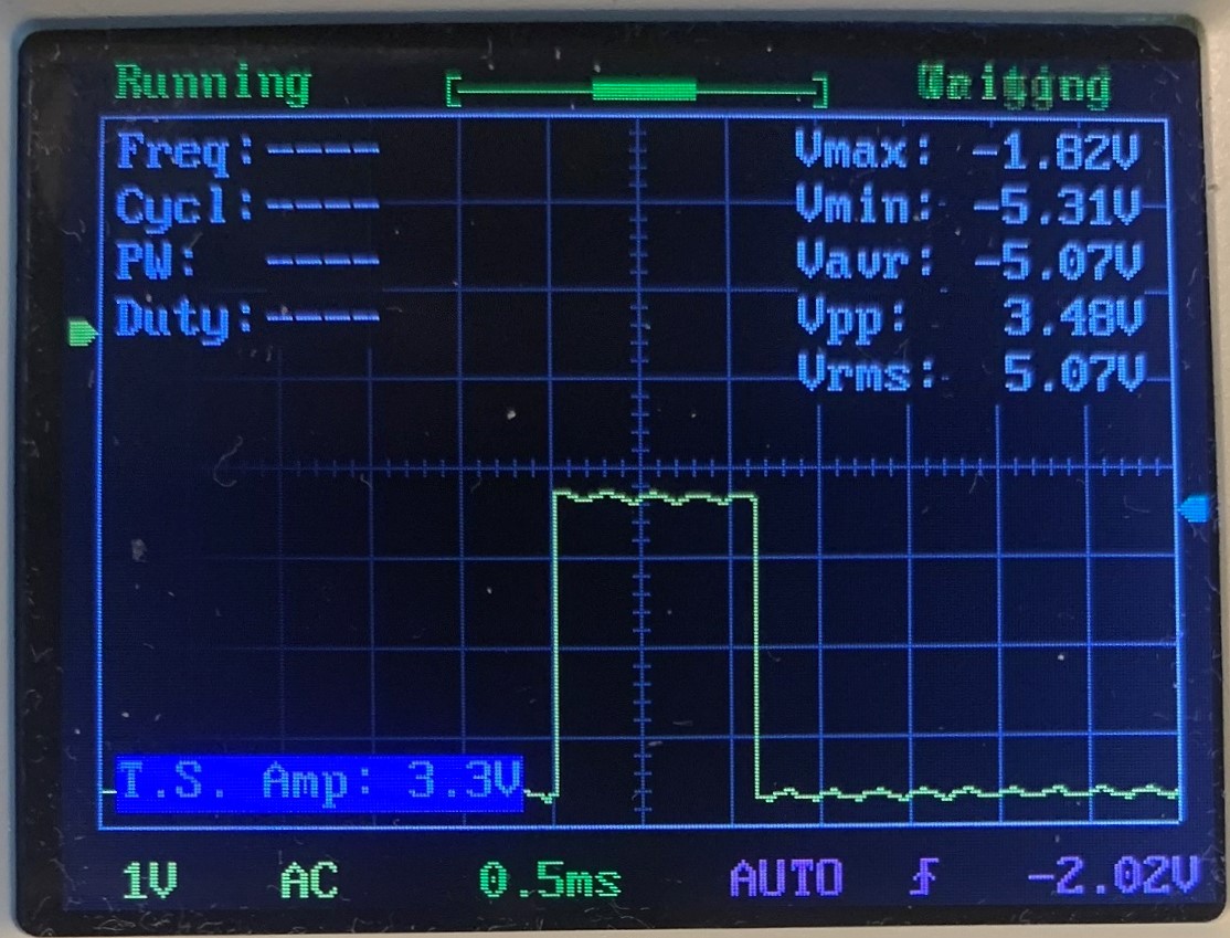

Zoals gevraagd heb ik een ander kanaal gebruikt en het relais weggelaten. Dit maakt geen verschil.
Om uit te sluiten dat het in de Spektrum set zou kunnen zitten heb ik mijn Jamara zender aangesloten. Ook hier merk ik geen verschil.
In bijlage de foto's van de meting van het LED circuit in de Jamara opstelling.

Dat zijn ontgoochelende cijfers, min 1.3ms en 1.8ms max pulsbreedte.
Probeer onderstaande eens, anders moet ik er nog wat op vinden om dat aan te passen.
edit: Ik vermoed dat uw zender in vliegtuigmode staat en daar kun je de impulsbreedte aanpassen zodat je met uw vliegtuig geen overreactie zou krijgen.
Met die impulsbreedten kun je toch geen normale servomotor laten werken van -90° naar +90° of begrijp ik er niks meer van.

Op 7 februari 2021 16:50:48 schreef MGP:

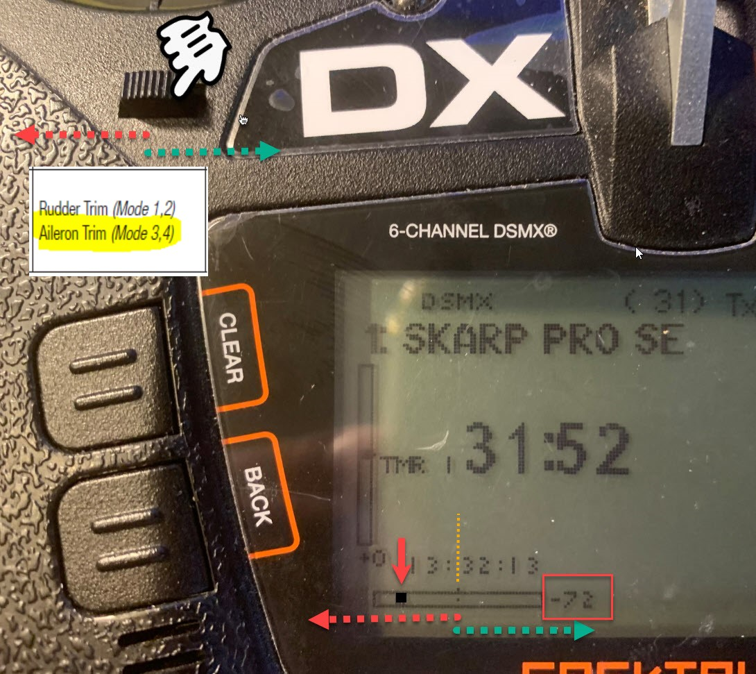

Ik ben erachter wat er mis gaat.
De eerste versie van het HEX-bestand werkt en het is me gelukt om zowel de linker als de rechter led te laten knipperen samen met het relais via een Y-kabel. Goed nieuws voor onze Programeur MPG _/-\o_ .
Er zit er een kleine "maar" aan omdat de Trim functie hiervoor moet worden aangesproken.
Voordat de knuppel links reageert dient de trim knop naar op-30 te worden ingesteld (rode pijl). 1,5 seconde later knipperde de led 7 keer. Om de rechter LED te laten nipperen moet met de trim knop op +36 instellen (groene pijl).
Zie foto
Ja je zit in vliegtuigmode, dat trimmen is de oplossing niet, dat is enkel maar om gelijk te stellen tussen bv de 2 vleugels.
Je moet het elders zoeken.
edit: je hebt de verkeerde zender, die dient om te vliegen en niet om met een boot te varen, op blz 13 van de manual kun je zien welke toestellen je kunt bedienen en daar staan geen boten bij.

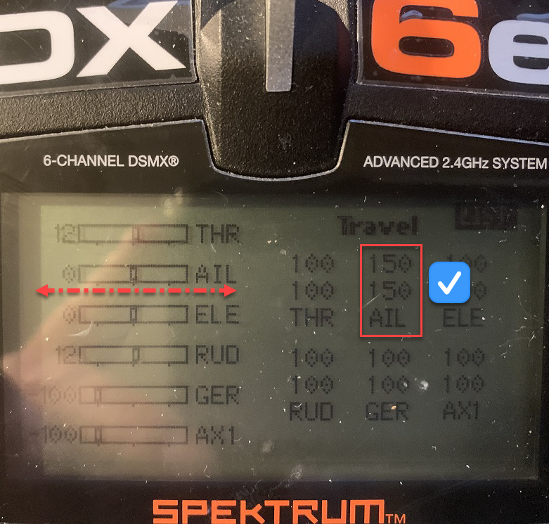

Hij doet het MGP!!!!
Helemaal zoals wij het bedacht hebben en met de 1st firmware versie.
De oplossing voor de Spektrum DX6x is om het bereik van de servo kanaal te verhoogt naar 150% zowel links als rechts. Dit is aan te passen onder de Servo Setup menu.
