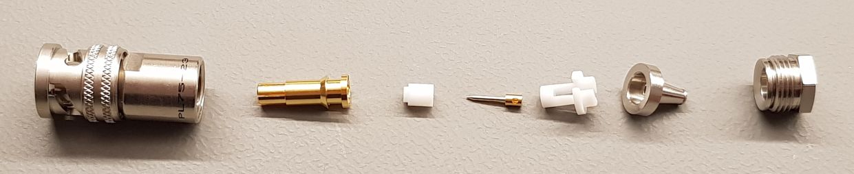

Hierbij nog een dudelijk overzicht de delen van zo'n connector
(mannetje). Ik zoek het vrouwtje en/of beide en/of een vrouwelijk chassis montage uitvoering.
Ik weet dat ik 2 nokjes weg kan vijlen, maar dat is niet de gewenste oplossing.

Hi allen,
Inmiddels heb ik alle benodigde informatie.
Uiteindelijk bleek de normale coax afscherming verbonden te zijn met de triax binnen afscherming.
Met een breakout box kun je de exacte configuratie zelf bepalen.
Daarvoor zoek ik nog een male en/of female triax chassis deel.
