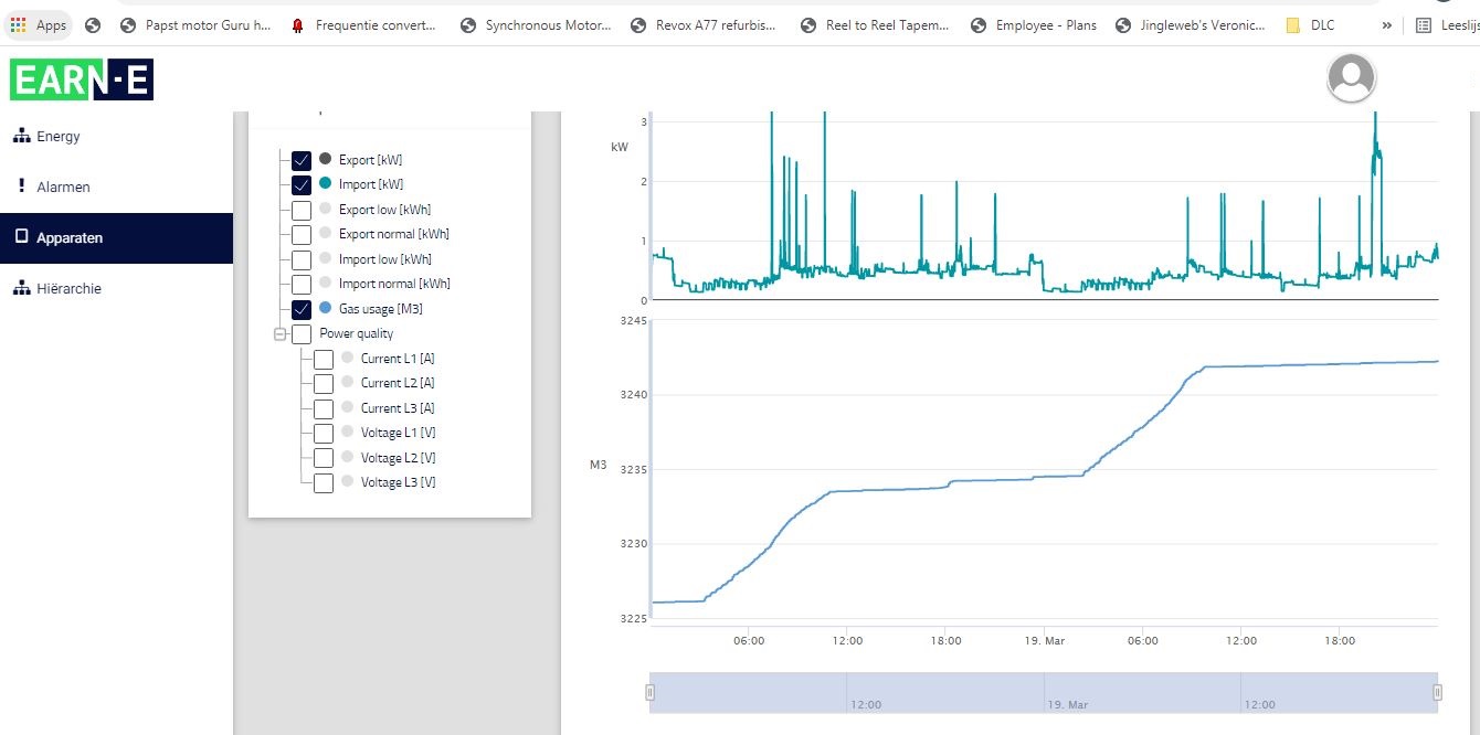

Hoi FordCapri,
1) Kun jij je Energieafname laten zien op uurbasis, als je wilt?
(elektriciteitsafname voor de warmtepomp opgesplitst van het totaal?
2) Kun jij svp de onderstaande berekening checken:
Op 18 maart 2021 (0 graden buiten/ 20 graden binnen) gebruikte ik 7.2 m3 /etmaal Gas (= ~ 72 KwHr) / etmaal elektriciteit equivalent ) voor verwarming/douche/tapwater, zie onderste grafiekje uit de "Slimme Meter".
En 10 KWhr /etmaal aan electriciteit. (15 KwHr maximaal, als het wasdag is (droger, wasautomaat) en de oven aanstaat, zie bovenste grafiekje. (Piekbelasting niet meer dan 5-6 Kw ).
Het gas per etmaal (7.2 m3) wordt vrijwel lineair opgestookt in een periode van 7 uur, dus 1.1 m3/hr max belasting ofwel= 72 KWHr Elektra / (in 7 uur) dus maximale vermogen = 10.3 Kw?
De maximale belasting van de andere electrische gebruikers was 5-6 Kw max (dus mijn 17KW aansluiting (230V 3x25A) wordt nu 6/17 = 35 %, belast tijdens piekbelasting.
Klopt de volgende berekening? :
Het vermogen van mijn CV Combiketel gasketel is 30 Kw.
Als ik dus (18-3-2021) 7 m3 gas in 7 uur gebruik, betekent dat mijn CV combi ketel op 10.3/30 = 34% van zijn maximale vermogen draaide.?
(NB
Toen er sprake was van de Elfstedentocht, een paar weken eerder, Buiten -15 graden C, Binnen + 20 graden) moest de ketel natuurlijk harder draaien; helaas heb ik van deze periode geen data (had toen nog geen data acquisitie uit de "Slimme Meter").
Vraag 2
Als ik dus de gas CV ketel door een Elektrische CV/combiketel zou (moeten) vervangen, zou ik dan met een 15 Kw (elektrische Combi ketel) uitkomen) en zou ik dan kunnen volstaan met mijn 3 x 25A aansluiting (= 17Kw) (met automatische piek voorrang aan de andere gebruikers?
(NB de CV gas ketel is maar gedeeltelijk (grotendeels 7 uur) "AAN" ; ik neem aan dat de Elektrische ketel langer kan draaien zonder veel te slijten); De benodigde belasting is voor verwarming lager, maar voor de douche draait (zeg 5 minuten) de ketel op hoger (het hoogst?) vermogen.
Of zie ik iets over het hoofd? Rekenfout /redenatiefout??
NB
Aangezien ik waarschijnlijk niet langer dan 10 jaar in dit huis woon, is een warmtepomp niet goedkoper voor mij (integendeel).
(Dan zou ik een met factor 2 (in de winter: COP=2 volgens de warmtepomp branche ( Niet volgens de kleurrijke folders, die en factor 4 geven onder deze condities) ) minder elektrische energie opsouperen, maar de warmtepomp verdient zichzelf NIET terug en heeft veel meer onderhoud nodig..
(En is bovendien na waarschijnlijk na 15 jaar totaal versleten).
NB2
Mijn huis is goed geïsoleerd (Energie Label A) en heeft vloerverwarming op de benedenverdieping (daarom blijf het beneden de hele dag warm, nadat het (via de vloerverwarming weer 7 uur /etmaal opgestookt is).
De bovenverdieping wordt niet verwarmd (behalve de douche en alleen incidenteel een hobbykamer).
Graag jullie visie of ik een gedwongen "van het Gas Af" kan behappen met mijn electrische 230V 3X25A aansluiting?
DANK!!

Net nog even gekeken: vorig jaar kwamen we uit op 384m³ aardgas.
Dat is wel met warm waterproductie inbegrepen; boiler 100L voor douche en afwassen, drie personen.
Het gaat hier over een compacte rijwoning: +/- 130m², overal vv, 10cm vloerisolatie, 25cm vlasisolatie hellend dak, 12cm pur isolatie plat dak.
We hebben er ook geen probleem mee dat de temperatuur wat schommelt in huis, in de winter tussen de 18 en 20gr. Ik laat de verwarming vroeg beginnen met opwarmen zodat de vloer warm is als we opstaan, in de namiddag hebben we veel zon in huis.
Die 4000kWh is dus een ruime afronding van mij. (hoogcalorisch gas, dus ongeveer x11 doen voor kWh)
Hier schommelt het tussen de 18 en 20gr.
Het maakt een heel groot verschil als het niet tocht in de woning en als je een vloer hebt die geïsoleerd is.
Je moet er ook een beetje tijd in steken om je huis en verwarmingssysteem te leren kennen en regelen.
In het kader van meten is weten registreer ik ook al jaren de meterstanden. Gewoon aflezen en ingeven op een website die er mooie grafiekjes van maakt.
Hier stook ik nu van 5h tot 8h30 ’s morgens. Dan is de vloer warm als we opstaan. De rest van de dag doet de zon haar werk.
In de maande januari/februari stook ik nog eens extra van bvb 14h tot 17h.
Door dergelijke tijdsblokken te programmeren besparen we ook op stroom voor de circulatiepompen (2 stuks, geen A-label).
Ik heb de indruk dat er best nog veel mensen zijn die een (te) warm huis als een statussymbool zien. Nochthans: in een vorige job heb ik regelmatig elektro-klussen gedaan in best grote villa's, overdag was het gelijkvloers daar 18gr, kwam ik boven op de verdieping dan zag ik daar 14gr staan op de thermostaat.
Ook nog veel mensen die geen enkele interesse hebben in energieverbruik. Ben je daar in de zomer aan het werk dan hoor je de ketel draaien en hebben de radiatoren warm. Niet aan gedacht om de thermostaat naar beneden te draaien.
En bijvoorbeeld ook meters dikke stalen verwarmingsbuizen die door een onverwarmde garage lopen.
