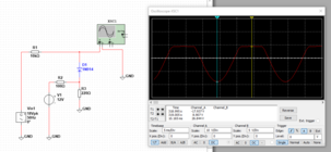

Beste,
Ik kreeg vandaag oefeningen over diodes maar vond 1 oefening niet.
Ik heb dit getekend met Multisim en gekeken met een oscilloscoop maar weet totaal niet hoe ik er op moet komen.
De bedoeling was om de uitgangsspanning te tekenen die de oscilloscoop aangeeft.
Zou iemand weten hoe je de positieve alternantie kan berekenen of beredeneren?
De negatieve alternantie heb ik al door hoe het werkt.
Alvast bedankt
Ik bedoel hoe je kan weten dat het ongeveer 9 V is dat de positieve kant bedraagt.
Dit is de schakeling die ik kreeg, het is niet de bedoeling dat we iets aanpassen.

De spanning over R3 kun je uitrekenen. Als de sinus die uit de generator komt deze spanning bereikt + 0,7V (Uf diode) gaat de diode geleiden. De tweede alternantie begrijp je al, dan spert de diode... kan je hier mee verder? De theorie ligt al een tijdje achter mij maar dit zou je op de goede weg moeten helpen.
Robbe de Smet
Voor wat meer uitleg moet je eens googlen op clipper of clamper schakelingen. Jij hebt een clipper.
