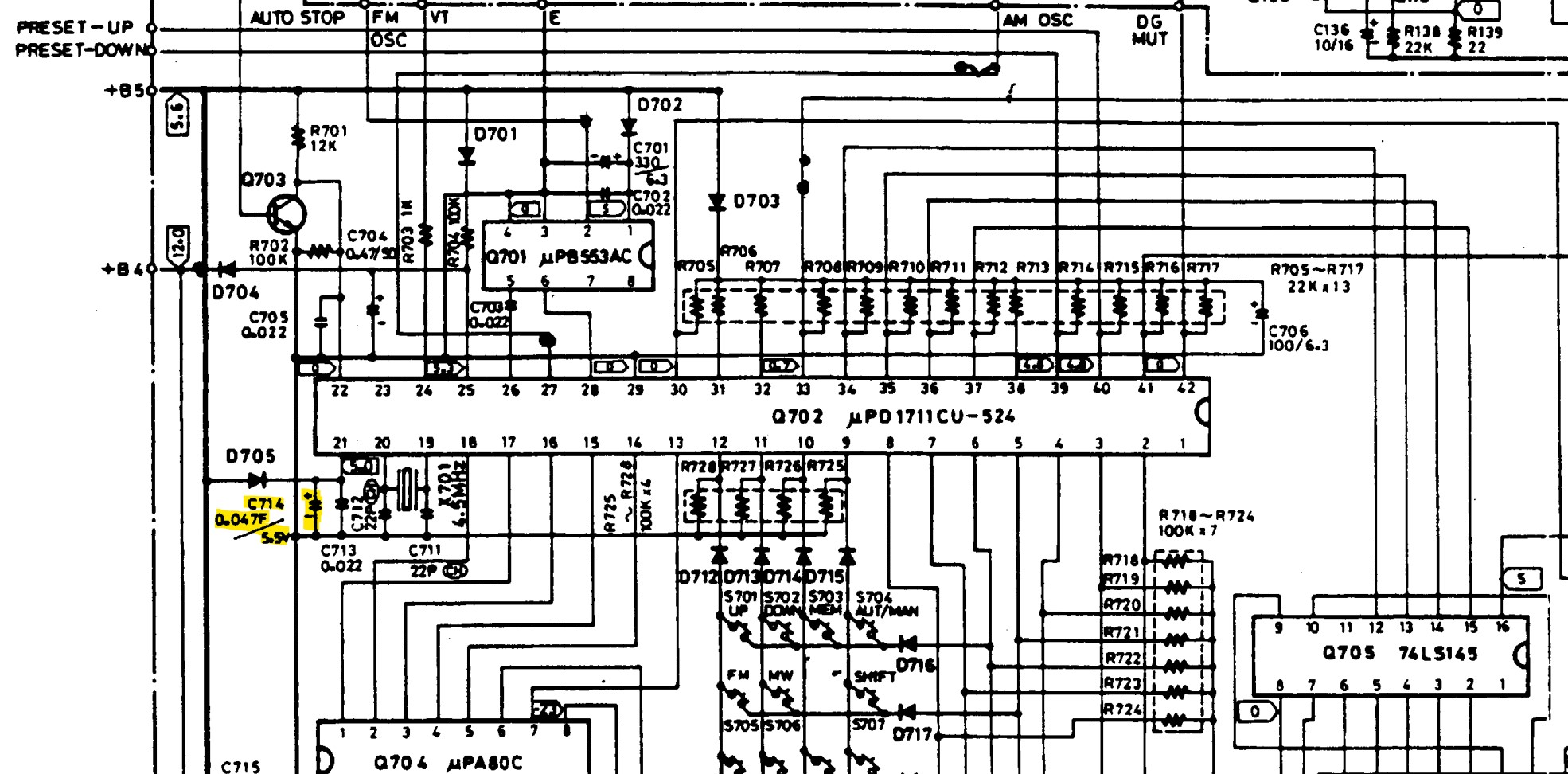

Ik ben bezig een oude Onkyo TX-84 op te lappen en het laatste wat nu nog moet gebeuren is de supercap vervangen die de presets van de tuner onthoudt (is nu na 1 uur als zijn presets weer kwijt op het moment).
Volgens schema zou hier een 0.047F/5.5V in moeten. Kan ik overwegen om er een 0.1F in te stoppen om zo het geheugen langer vast te houden of is dat een slecht idee?

Bedankt! Als ik hem vervang, zal ik voor de zekerheid ook meteen D705 en C713 checken of daar geen stroom weglekt als hij uitstaat.

De service manual lijkt te suggereren dat met de stekker eruit, het geheugen minimaal 2 weken bewaard zou moeten blijven, dat is lang zat voor mij. 1 uur is net even te weinig

Update 20/03: nieuwe condensator zit erin (toch maar voor de originele 0.047F gegaan). Geheugen wordt nu al langer dan 12 uur vast gehouden, de supercap lijkt dus inderdaad de boosdoener te zijn geweest!
