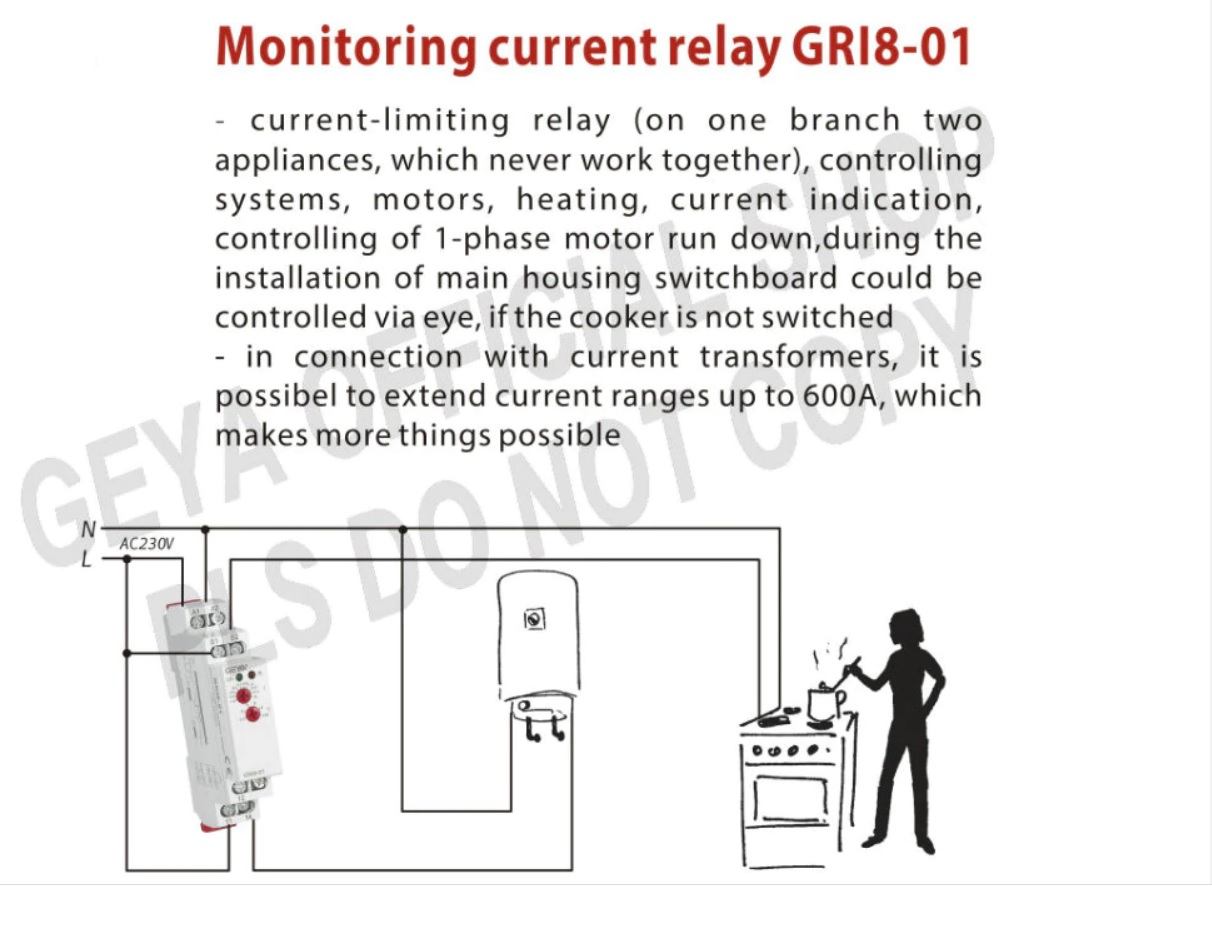

Ik ben geïnteresseerd in de werking van een overstroomrelais, maar heb nog wat vragen...
Ik heb een semi-offgrid zonne-energie systeem opgezet, waarmee ik een deel van mijn energie zelf op kan wekken. Dit heeft een limiet in de te gebruiken apparatuur. Nu wil ik een boiler opwarmen op zonne-energie en als dat gebeurt is een voorraadvat. In mijn speurwerk hoe dat te realiseren stuitte ik op het overstroomrelais. Dit is mijn eerste kennismaking met het gebruik van relais, dus dat levert wat vragen op. Ik begrijp dat ik de boiler hierop aan kan sluiten en op het wisselcontact het voorraadvat. Beide verbruiken 1.500 watt. Aangezien er in mijn situatie niet meer mag worden verbruikt dan 1.600 watt, zou dat gelieerde amperage ingesteld kunnen worden op het relais. Volgens de beschrijving gaat dan de boiler functioneren en het voorraadvat wordt uitgezet. Als de boiler klaar is zou de opwarming van het voorraadvat automatisch beginnen.
Mijn vragen:
- Als ik het goed heb begrepen wordt het totale verbruik (1.500 + 1.500) gemeten en vergeleken met het ingestelde amperage?
- Als dit de 1.600 watt overschrijdt wordt het voorraadvat uitgeschakeld?
- Ik begrijp dat het relais zorgt dat er niet meer dan 1.600 watt wordt gevraagd, maar betekent dat dan niet dat het voorraadvat telkens aangaat en weer uit, omdat dan blijkt dat de 1.600 watt wordt overschreden, enzovoorts?

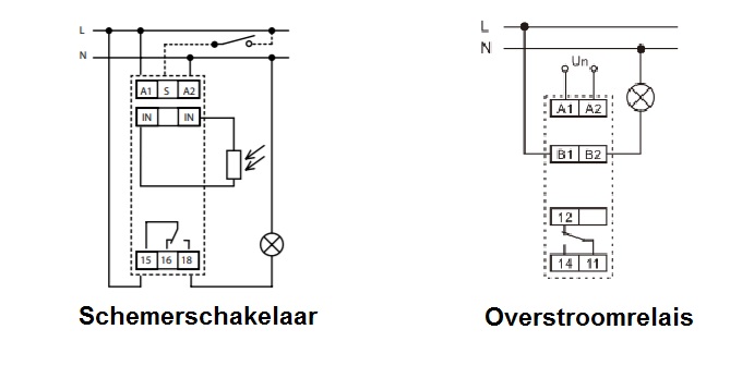

- Ik heb de betreffende plaatjes bijgesloten en zou graag de verschillende aansluitingen willen snappen; (A1 en A2, B1 en B2, 12, 14 en 11.

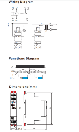

A1 A2 is de voeding van het relais
B1 B2 is de ingang van welke de stroom word gemeten.
Als de stroom boven de ingestelde waarde komt voor een periode langer dan ingesteld schakelt het relais.
Als jij hem instelt op iets minder dan de stroom van één boiler kan het werken: de boiler gaat aan, het apparaat dat word gestuurd via het contact gaat uit. Tot de boiler weer uit gaat, dan kan hij weer aan. Je moet uiteraard niet beide apparaten via het relais in- en uit laten schakelen.
Ook is het onverstandig de een stroomvretert direct op dat relais te zetten. Dat relais zou ik gebruiken om een magneetschakelaar te schakelen die het zware werk mag doen.

Ok, duidelijk. Dus als het apparaat dat via het contact geschakeld wordt meer dan de opgegeven waarde verbruikt (terwijl de boiler uit is) blijft ie gewoon aan?

"nummer 12" is het normally closed contact van het relais.
Soms heb je iets wat AAN moet zijn als ... (het relais activeert) dan kan je dat aansluiten op nummer 14, terwijl als iets UIT moet zijn als ... (het relais activeert), dan gebruik je contact 12.
Soms wil je wisselen tussen twee dingen, dat kan ook, dan sluit je de ene op 12 en de andere op 14 aan.

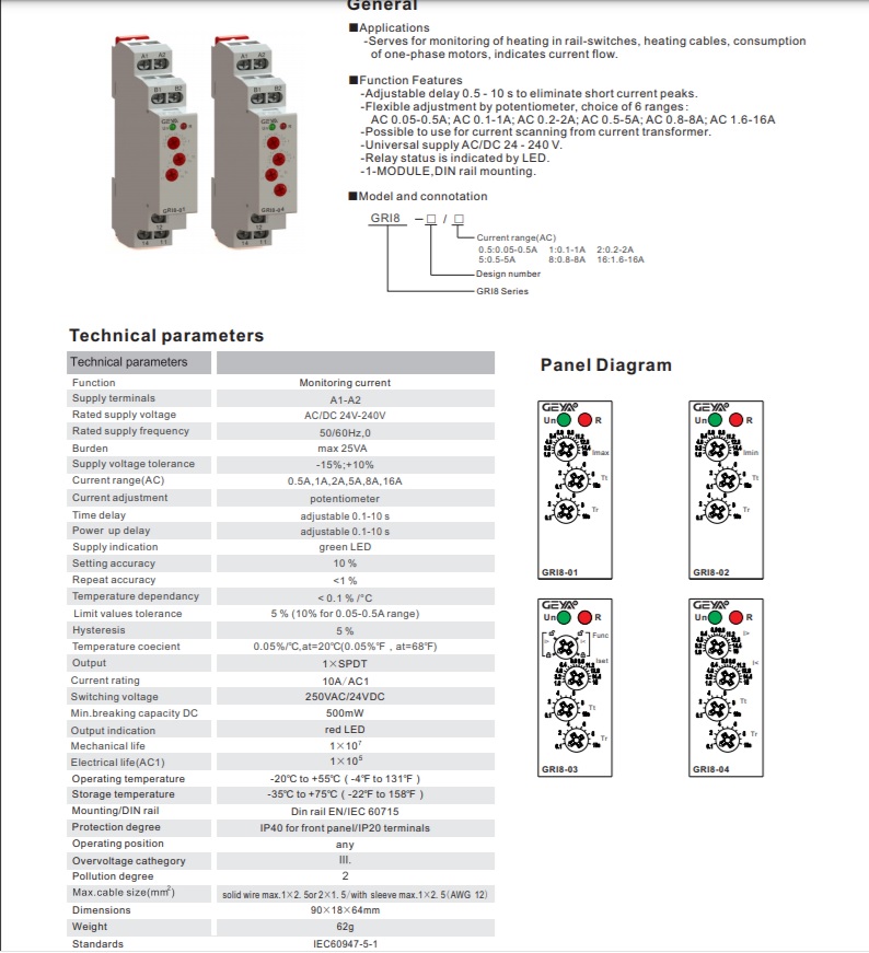

Volgens de specificaties van het overstroomrelais kan het relais max 10A schakelen. Mijn boiler is slechts 1500 watt en het voorraadvat ook. Ze zijn niet tegelijkertijd aan door het nog te installeren overstroomrelais. Is 1500 watt dus al teveel voor het relais?

Maarre, is die 1500 watt teveel voor het relais denk je? In de documentatie wordt 10A genoemd.

Een relais van 10A kan 10A OHMSE BELASTING zo'n 100000 keer schakelen. Ziet er uit als een groot getal, maar daar kan je bij de juiste omstandigheden zo aanzitten. Stel je hebt een dag van 8 uur iedere minuut dat de zon weg en weer terug is. 500 schakelmomenten. 200 van die dagen (een paar jaar) en hij is op.
ALs het niet ohms is, dan slijt ie veel harder. De boiler zal wel redelijk ohms zijn, maar de rest? Ik weet het niet.
Als ie 10A 100000 keer kan schakelen, mag je op een miljoen rekenen als ie maar 1A hoeft te schakelen. Vandaar dat een ruime marge t.o.v. de max helemaal niet verkeerd is.
