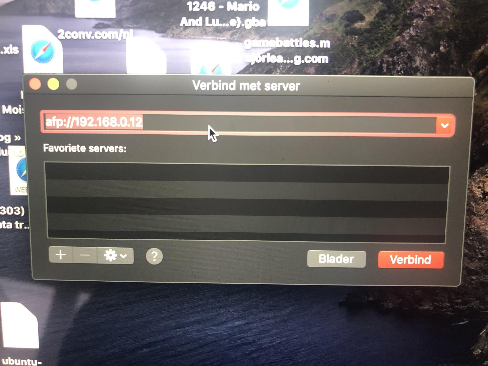

Ik zou een server verbinding moeten kunnen maken via windows 10 met een raspberry pi.
Helaas heb ik weinig ervaring met windows en weet ik dus niet hoe ik dit voor elkaar krijg.
In de foto hieronder zie je hoe ik dit doe via een mac.
Iemand die me hierbij ken helpen ?
Wat bedoel je met "verbinding"?
Gezien je foto over een afp path gaat vermoed ik eens dat je bestanden wilt oversleuren.
AFP = Apple Filing Protocol = aangevreten fruit only, een windows bak gaat dat niet kunnen.
Ik weet niet precies wat je wilt doen, om af een toe een bestandje heen en weer te sleuren kun je WinSCP gebruiken:
https://winscp.net/eng/docs/free_ssh_client_for_windows
Wil je dat windows zelf bij de bestanden kan dan kom je iets van een file-share aan het inrichten op de raspberry waar windows iets mee kan.
Een samba server bijvoorbeeld:
https://magpi.raspberrypi.org/articles/samba-file-server
Misschien wil je met SSH een terminal op de RPi openen? In dat geval heb je Putty nodig, draait op Windows. SSh moet op de RPi wel eerst aangezet worden, is niet standaard.
