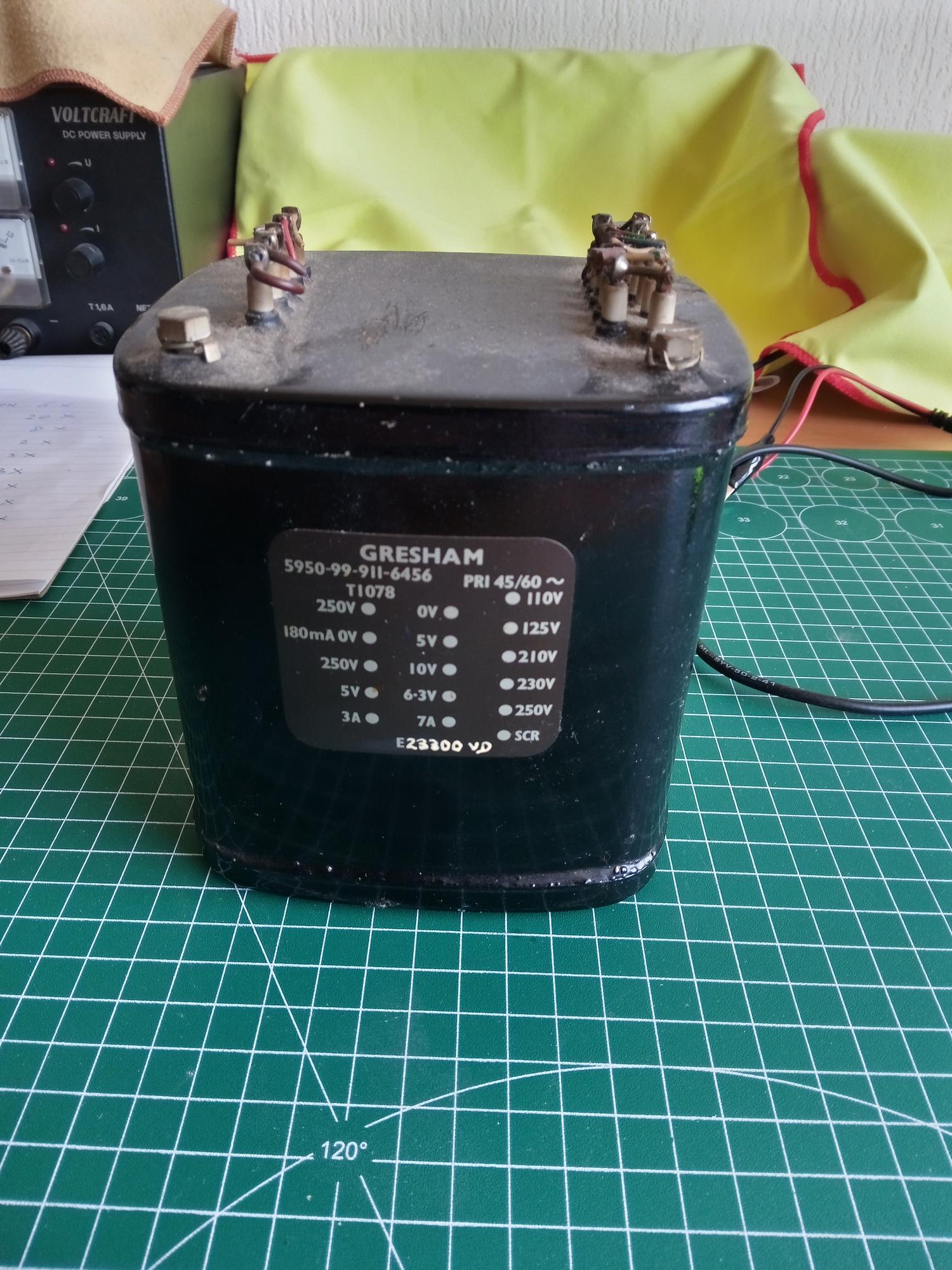

Dezelfde trafo - althans qua uiterlijk - heb ik hier in gebruik
als voedingstrafo
Gloeilamp in serie met de netspanning en ik denk dat primair kant is van de 34 35 36 nummers.
[Bericht gewijzigd door EgbertG op (34%)]
Tja denk fout van mij, dat heb je als je vaker met transistors werkt. hoog spanning geeft ook bijna gelijke uitgang natuurlijk. Ik ga weer proberen als het een voedingstrafo is word ik heel blij.
220 via gloeilamp op 34-36, lamp blijft uit dus dat zal ok zijn.
tussen
8-9 175v
9-10 14.8v
10-11 14.8v
Dus allemaal samen 204v kan dus een voedingstrafo zijn.
Ringkerntrafo is 22 volt en zou dus voor gloeispanning kunnen zijn gebruikt, zou alleen niet weten voor wat voor buis.

230 op 8-9 en je hebt vermoedelijk een 2x 300v wikkeling bij 34-35-36
Klinkt als wat meer logische spanningen
220v op 8-9 geeft 1x 316v op 34-36 en 2 keer 156v op 34-35 en 35-36.
Maar het lijkt of pin 9-10 nooit zijn gebruikt.
220v op 8-11 geeft 2x 136v op 34-35 en 35-36 dus samen zo 270v.
Gezien de spanningsverhoudingen en de ohmse verhoudingen lijkt primair en secundair qua draaddikte weinig onderling te verschillen.
Tussen 34/35/36 en 8/9/10/11 meet je een hele hoge weerstand toch?
Even zeker stellen dat er een galvanische scheiding is!
Er zijn ook trafo's geweest voor 200-220-240 primair, dat zou kunnen kloppen...
(8-9: 200v, 8-10: 220v, 8-11: 240v)

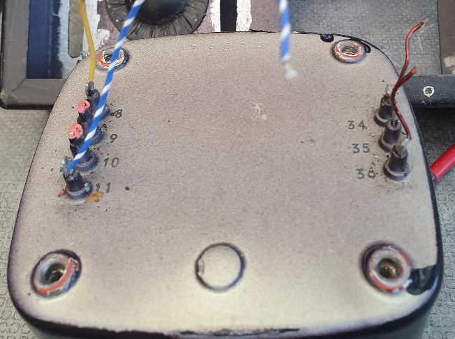

Plaatje heeft er bij mij dus waarschijnlijk ook opgezeten, maar hij is helemaal zwart gespoten, heb met alcohol verf er af kunnen krijgen maar er staat helaas niets meer onder.
Op 31 maart 2021 19:24:03 schreef Arco:
Dat 8...11 primair is kun je ook zien aan het feit dat ze meer naar binnen zitten (primair is bijna altijd de 1e wikkeling), en 34...36 zit meer naar buiten.[bijlage]
Tja dat zijn van die dingen die je eigelijk zelf al vaak gezien heb maar niet tot je doordringt.
Dan is het dus een 2x136v trafo.
Let wel op dat de schroefgaten waarschijnlijk Engelse draad hebben: BSF = British Standard Fine, dat is de fijne versie van de bekende Witworthdraad (BSW).
De schroef is c.a. 0,2 mm dunner dan M5 en die draad past niet.

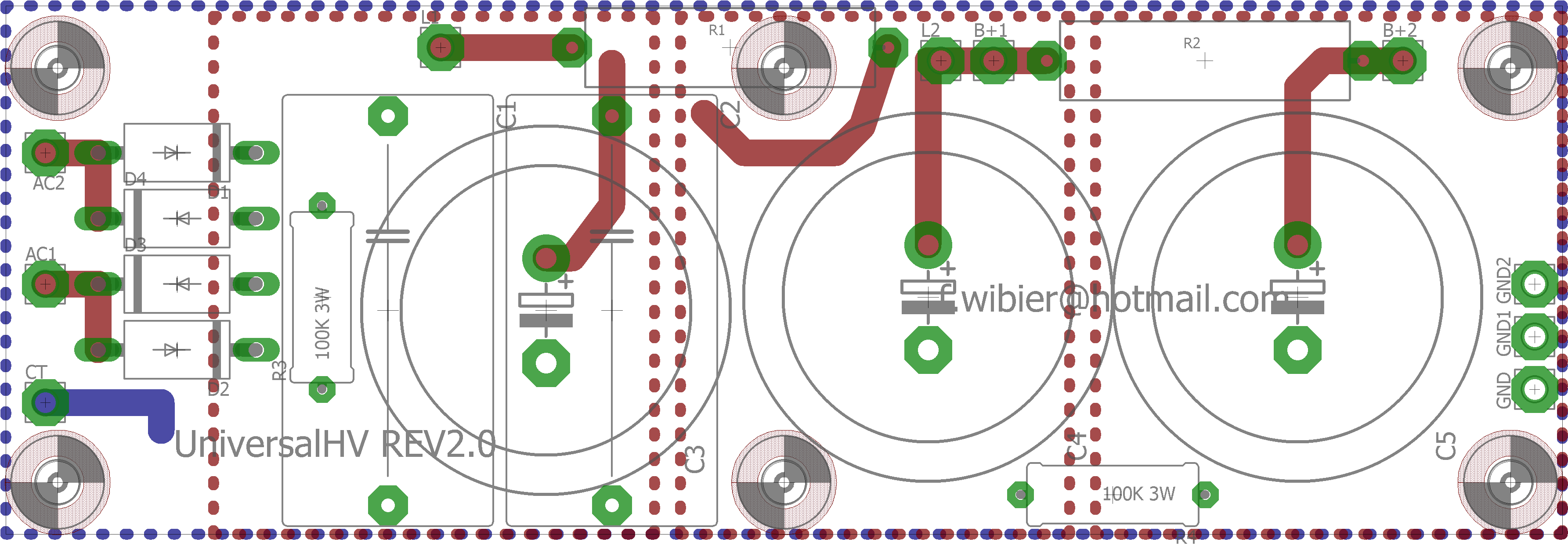

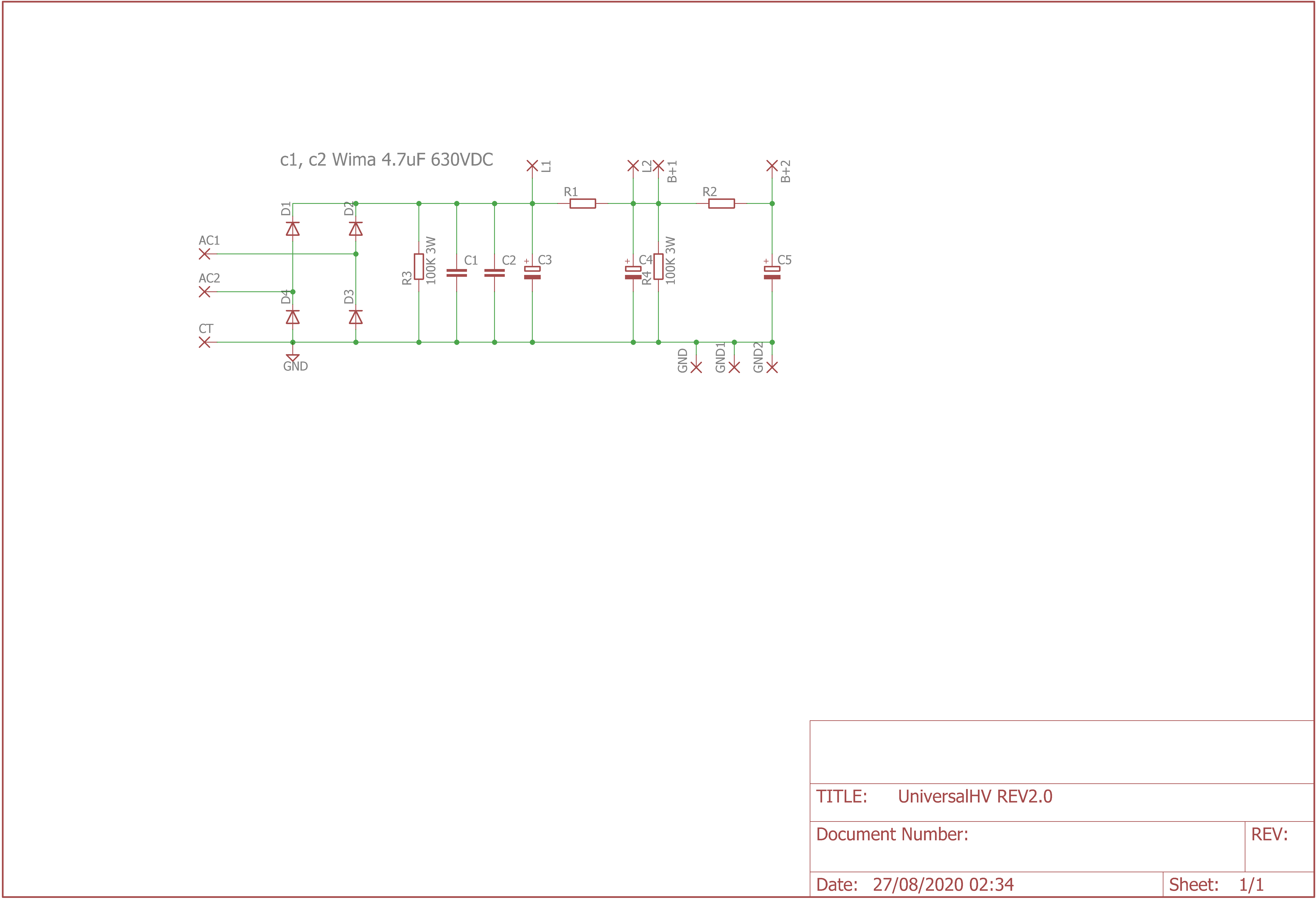

Wat staat er op dat voedingsprintje met de diodebrug al gemonteerd,links bovenin naast het chassis?Is het onderdeel van een kit?Een kit waar je zelf de trafo's bij moet kopen/scharrelen b.v.
[Bericht gewijzigd door Hubie op (19%)]
Op 1 april 2021 13:47:50 schreef Hubie:
Komt van marktplaats, Universele hoogspanningsprintplaat Rev3.0. heeft degene zelf ontworpen
Heeft ook printje voor een push pull el84
florick
Is mijn hobbyprintje, ik heb veel meer voor buizenschakelingen getekend, gerbers staan op DIYAUDIO. Heb HEEL veel buizen gerelateerde onderdelen die ik kwijt moet(Binnenkort naar kleinere ruimte verhuizen) en soms blijft er een printje over die zet ik dan op MP.
https://www.diyaudio.com/forums/tubes-valves/359636-v4lve-lovers-free-…
Gr,
Florick
Foto's van de vorige revisie van dat printje:
Dat de primaire wikkelingen/aansluitingen meer naar binnen zitten klopt als een zwerende vinger. https://www.google.com/search?q=parmeko+gresham++oil+filled++transform…
(Met als uitzondering olie gevulde smoorspoelen en audiotrafo's)
De soldeerlippen van pin 9 en 10 zijn afgebroken en aan 8 en 11 zitten de draadjes nog aan dus dat moet haast wel voor de(oude) 220 V of 240 V(UK)netspanning zijn(heeft ook de meeste Ω).Ik zou daar gewoon 230 V op zetten en dan meten wat er secundair uitkomt.Zoals ik het getekend heb is pin 35 de midden aftakking(CT) maar dat klopt(denk ik) niet,teveel verschil tussen 35-34 en 35-36.
@florick,ah een universeel printje dus.Omdat het op de foto van de TS staat dacht ik dat het bij een kit hoorde.
